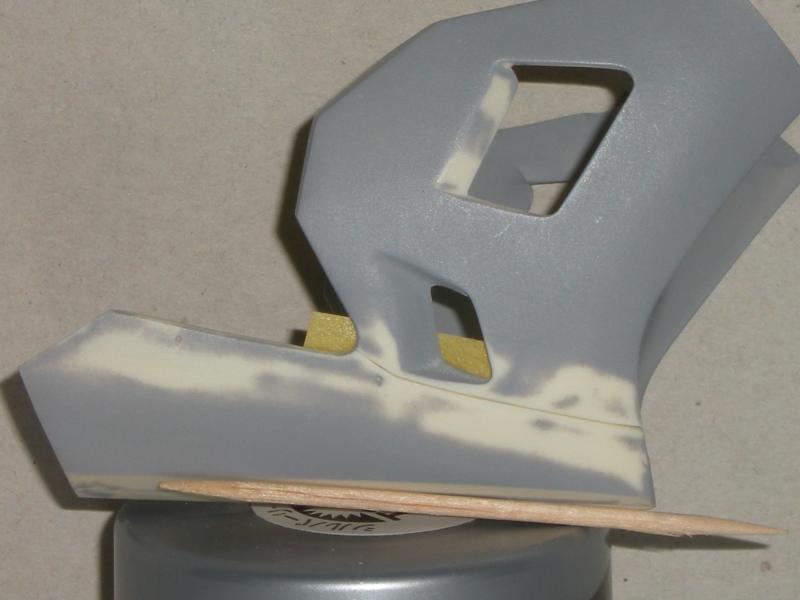

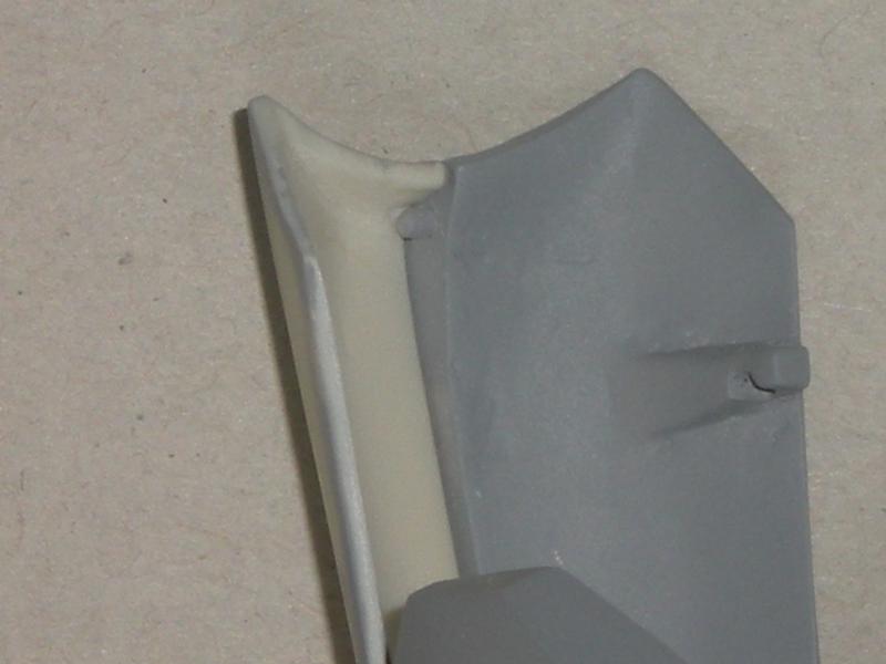

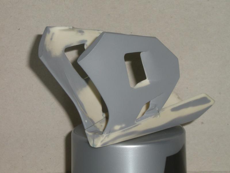

.............. non si può, è troppo differente, allora cutter, lima e cartavetro, mi tocca scaricare il barcone (o vascone??) in resina......
1° foto: il confronto tra come è e come dovrà diventare
2° foto: prova di assemblaggio, qiasi ci siamo.......
3° foto: le due parti incollate
4° foto: dopo qualche colpetto di cartavetrata.....
Ancora c'è molto da stuccare e scartavetrare, comunque il risultato è soddisfacente............ intanto mi sta venendo un' idea che più passa il tempo e più mi tormenta.................

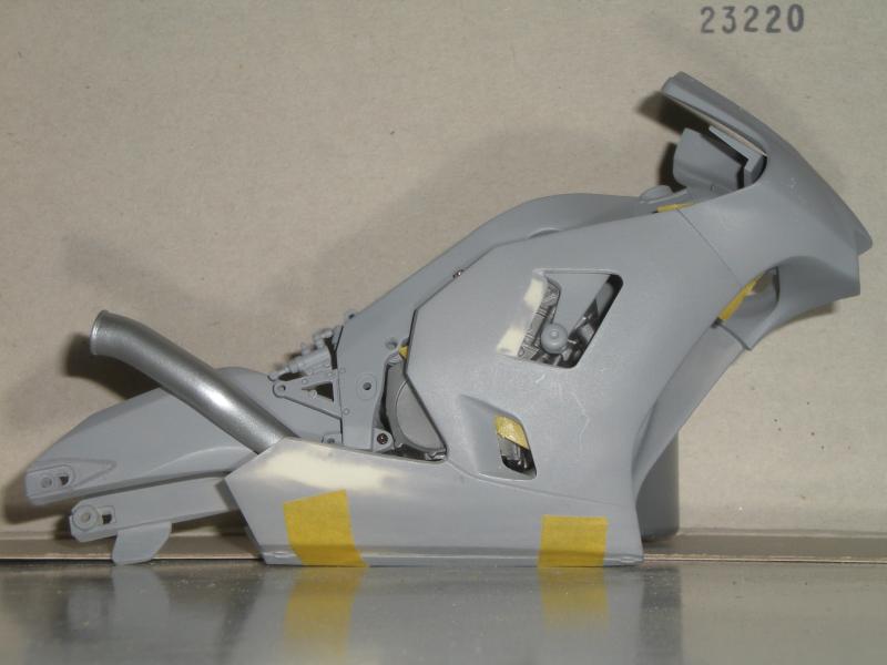

la prima foto è andata a finire per quarta............ va bè fa lo stesso!
insomma, l' idea che vi dicevo si è concretizzata, ho staccato le carene dal barcone........ in questo modo riuscirò a rifinire per bene il barcone, a togliere tutte le giunture l' assemblaggio finale del modellino risulterà più semplice, quindi seghettina fotoincisa, prima da una parte, poi dall' altra, ecco il risultato..............

la prova di assemblaggio è andata abbastanza bene, i bordi del taglio sono netti, anche se ad un certo punto, su quella di sx ho dovuti rincollare parte del taglio con ciano+bicarbonato e ritagliare di nuovo perchè aveva preso una brutta piega.............
per il momento è tutto, vi lascio con una di un assemblaggio veloce.......
