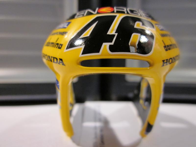

Intanto posto le foto della carena anteriore con il cupolino...
Honda NSR 500 "2001" Valentino Rossi-wip118.jpg   Honda NSR 500 "2001" Valentino Rossi-wip119.jpg   Honda NSR 500 "2001" Valentino Rossi-wip120.jpg
