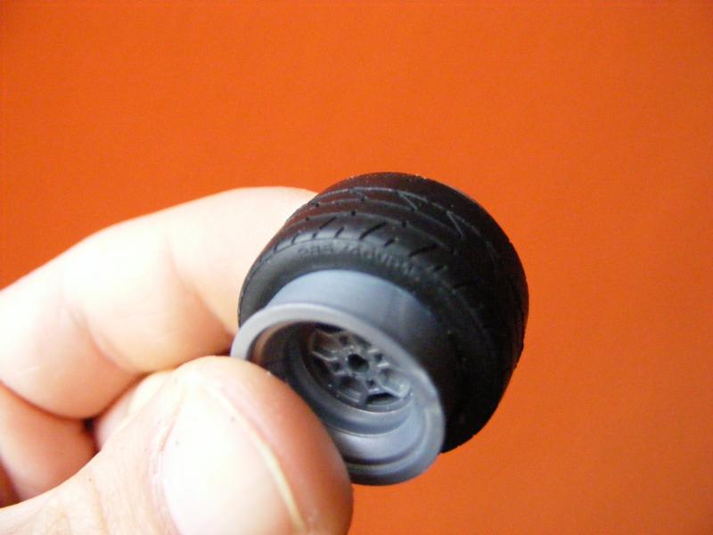

questo è lo stampo. il nero è tamiya il ts-6 matt black in bomboletta

per farti capire meglio ho fatto delle foto. questa fase serve per tenere la gomma da clonare in tensione in modo che lo stampo venga fuori con la gomma dal diametro che accoppirà alla ruota del 131. poi ho messo questo malloppo dentro un contenitore in modo da contenere la gomma per stampi una volta colata sul particolare. poi il giorno dopo con la gomma per stampi asciutta, tiro via i due cerchi e la gomma da clonare si restringe (ma non lo stampo che ne esce fuori perchè asciutto e non soggetto a ritiri) a questo punto tiro via la ruota da clonare e ottengo lo stampo che ti ho fotografato prima. per la realizzazione del clone procedo mettendo vari strati di resina dentro lo stampo man mano che si asciugono facendo ruotare lo stampo

Ora credo di aver capito.. fighissimo. Hai clonato a pozzetto (colando la gomma siliconica dall'alto) il "malloppo" fotografato tappando il lato del cerchio per impedire che la gomma siliconica entrasse lì. Ottieni poi ciò che hai postato prima in cui vai a inserire piccole quantità di resina che fai rotolare per distribuirle uniformemente. Prima ottieni il battistrada, poi la spalla, e cresce sempre più fino ad arrivare all'altezza della spalla giusta per far si che calzi alla perfezione sul cerchio (cioè diamentro interno pneumatico= diametro esterno cerchio).

perfetto bootsy, hai capito alla perfezione. uso questa tecnica perchè mi servono solo quattro ruote. se dovessi farne una piccola serie rifarei uno stampo nuovo della ruota in resina che uscita fuori da questo procedimento, questa volta con il maschietto. in modo da velocizzare le stampate, che si otterrebero con una sola colata di resina
