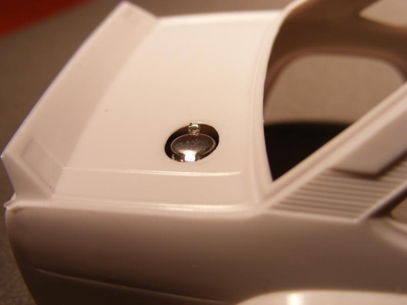

la cosa più sbagliatadel kit secondo me è il tappo di rifornimento che sostituirò con uno della sakatsu.
[auto] Italeri 131 Abarth 1:24 tk renaissance-dscf5483.jpg   [auto] Italeri 131 Abarth 1:24 tk renaissance-dscf5489-2-.jpg.jpg

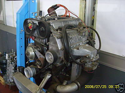

Se ti potranno essere d'aiuto allego le seguenti foto.
Mi chiedevo come mai questo motore del 131 ha il volumetrico ()
