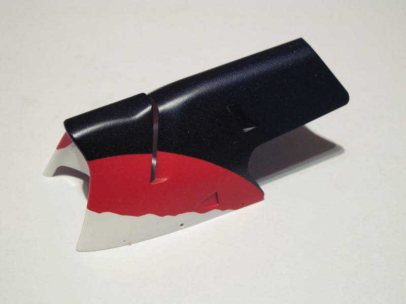

Piccolo aggiornamento, tra una M1 ed una M1 cerco di terminare anche queste.... dopo aver ricevuto vascone e decal da Zanna ho optato per l'opzione verniciatura al posto delle decal per non mettere la decal rossa sul blu scuro. O per lo meno così vorrei fare anche se mettere la decal sul bianco a questo punto andrebbe bene ugualmente. Ho fatto le mascherine fotocopiando le decal sul frisket e poi ho dipinto col blu.

Tra un ca@@eggio e l'altro stò cercando di completare anche questi modelli che sono in attesa. Ho dato il rosso ma forse doveva essere leggermente più fluo.... va bene così...
