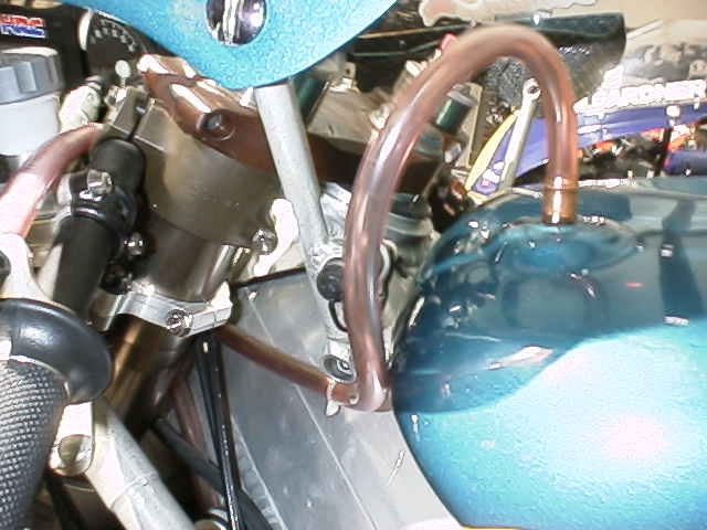

Chi mi sa dire dove va a finire il tubo di sfiato del serbatoio? Dalle foto che ho io è sempre nascosto..... Zanna????

A' Ros,nun ce provà..."vecchi modelli" sono querlli che fai te...
Qui è sul moderno decisamente....

lo lascio lungo e lo faccio sparire sotto...

Ciao Zanna, anche io l'ho sempre lasciato scomparire nel nulla

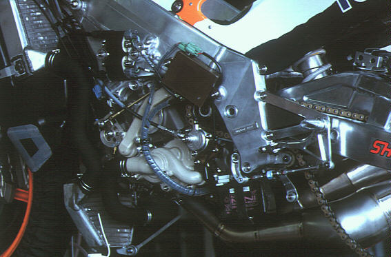

spero si vedano...dall'ufficio nn riesco a caricare foto
[MOTO] Mega WIP Honda NSR500-07.jpg   [MOTO] Mega WIP Honda NSR500-00pgp002.jpg

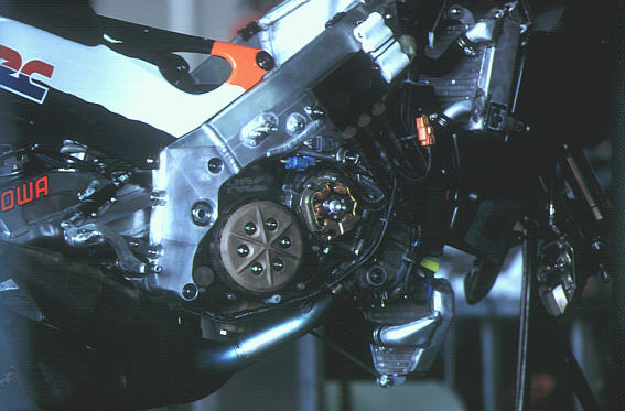

altre di dettaglio...possono sempre servire
[MOTO] Mega WIP Honda NSR500-22.jpg   [MOTO] Mega WIP Honda NSR500-23.jpg   [MOTO] Mega WIP Honda NSR500-1998nsr500-03.jpg

"nel vuoto?"
come un po' in tutti i regolamenti di gare in pista,gli sfiati devono avere un recipiente di raccolta..

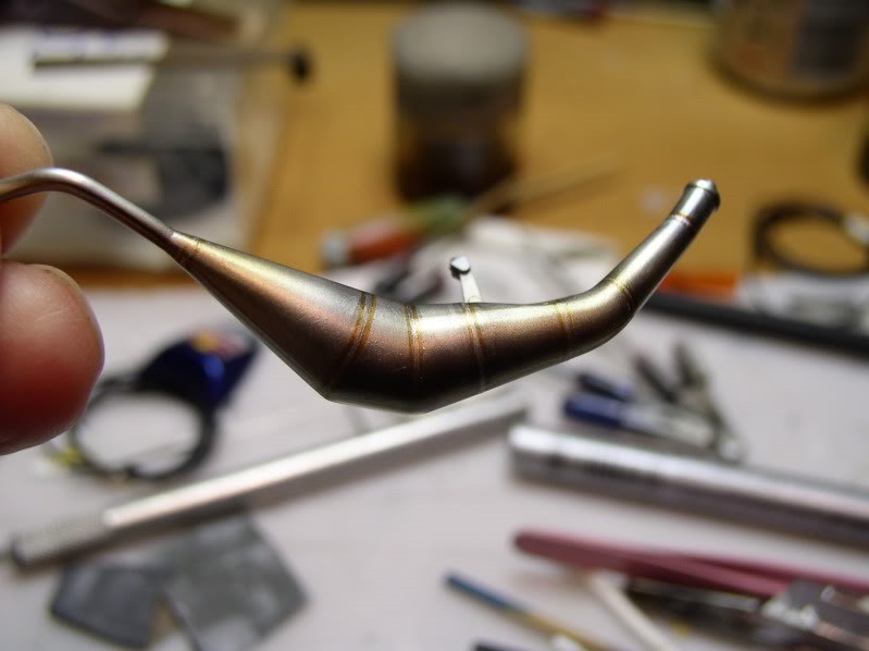

Va bè, andiamo avanti. Nel mio impazzimento per le marmitte, ho fatto un altro esperimento. Intanto ho tolto le righe in rilievo che non mi piacciono proprio. In tutte le foto è evidente che le saldature sono piatte a livello "marmitta".
Quindi volendo fare le righe brune intorno alle saldature ho proceduto nel modo seguente:
prima ho dato il colore "scuro":
naturalmente le ho rifatte da capo..... poi ho mascherato:
impazzimento perchè a questo punto la mascheratura è doppia....
poi ho dato HPL alclad:
poi sfumature e scurimenti vari:
poi ho ripassato le righe all'interno delle mascherature con l'argento e poi ho tolto il nastro. Dopo un pò di ritocchi si arriva a questo:
Non mi fanno ancora impazzire.... la riga scura è troppo marrone, ed è tutto un pò sbafato...devo metterci mano col pennello e trasparenti. Poi una mano di future. L'ultimo set di marmitte l'ho schiarito arrivando ad un oro scuro e poi si vedrà. Domani le dipingo.

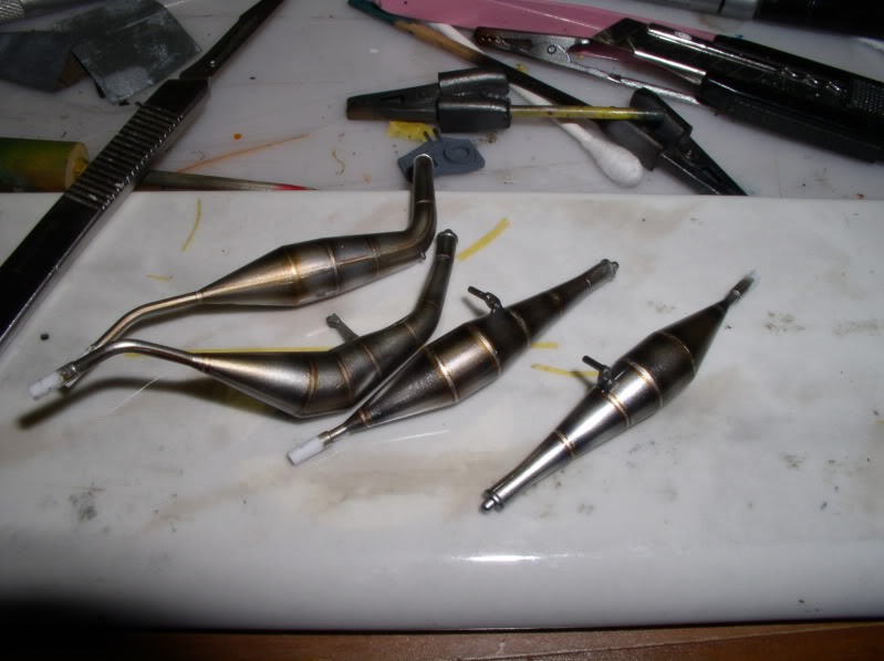

Ecco le mamritte finite. Ritocchini a pennello ed una mano di future. Per l'ultimo set stò seguendo un'altra procedura, ma mi sembra che questa sia andata bene.. (mi faccio i complimenti da solo....)

io proverei ad usare un grigio scuro come colore di fondo al posto di quel marroncino lì....
Vecchio 13-11-09, 05:40 PM   #45
Messaggi: 17,138
Non male,non male...
Non hai messo neanche un po' di sfumatura blu,ma è questione di gusti..Di solito dove c'è l'alone del calore,c'è sia il blu che l'arancio.
Ti sei fatto un discreto culo..Ma ne è valsa la pena....
