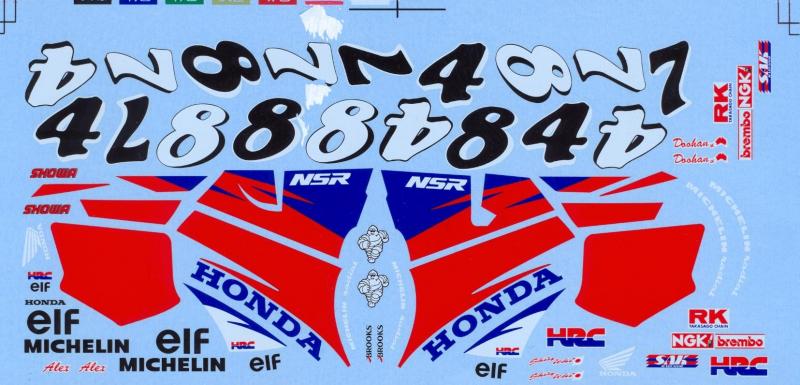

ma le magagne iniziano adesso....
per essere più preciso con le mascherature ho fotocopiato il foglio di decal, ricalcato sulla fotocopia il nastro adesivo e fatto la maschera.
tra il nero e il blu della carena c'è una strisciolina bianca, per verniciare bene senza far la strisciolina rossa bisogna mascherare il più preciso possibile...
ed ecco il risultato
un disastro, decal che si rompono solo mettendole in acqua, dure come il marmo...

solo un lato del cartoncino però, ieri sera sono riuscito a stendere l'altro lato del modello.
io credo sia stata la fotocopia, le decal sono della museum e hanno la pellicolina sopra, questa pellicola si è sollevata ed è diventata croccante come la patatine...
ecco l'altro lato, non è il massimo, ma è accettabile, basta ritoccare un po' qua e là.

potresti dare sopra le decal il liquid decal film della microscale che crea una pellicola trasparente sulle decal, dovrebbe funzionare........

si, ma ormai sono rovinate, recupererò un altro foglio di decal... senza fotocopiarlo...

petta, io credo sia stata la scaldata presa nella fotocopiatrice, ma non ne ho la certezza.
altre volte ho fotocopiato decal per fare le maschere, tipo la nsr shell, ma quelle decal non erano della museum e quindi non avevano la pellicola sopra.

Porca paletta che peccato! Il lavoro di stuccaggio e aggiustaggio é stato fatto molto bene e molto pulito. Purtroppo per le decals, ne ho applicate meno di voi, ma sicuramente le mie sono mediamente piú stagionate. Tutte quelle che ho (e ripeto tutte quelle dei miei modelli made in italy, parte delle quali sono trasferelli) sono cartograf, anche con 30 anni e piú sulle spalle, e vanno bene, segno che ció che è buono dura nel tempo. Altre di marche sgaffe mi si sono tritate (vedi le decals della italeri recenti, di zanchetti, che sono la cosa piú terribile che abbia visto. sono meglio io con le decals carpena fatte in copisteria...per 1 euro.) Ordina un altro foglio, e lascialo in acqua calda per 10 minuti. Poi se la situazione è critica (ma proprio critica) rompile tu, in punti strategici. Almeno, limiti il danno. E poi litri di micro set e micro sol. Io quest'ultimo lo uso anche per ammorbidire, e non solo per rifinire. Poi un fazzoletto bagnato e nervi saldi.
Dai facci un bel lavorone!

zanna inizia ad ingranare.
Originariamente inviata da sergioint Visualizza il messaggio
grazie.
non lo so, non credo di averla mai vista in un modello quella versione, cmq non male eh??!!
hi hi hi hi MAX MOTO MODELLING
[MOTO] WIP Honda NSR500 Doohan '94-scansione0002.jpg   [MOTO] WIP Honda NSR500 Doohan '94-scansione0006.jpg

con non poche eresie sono riuscito a stenderle, manca una decal ELF sopra il codino, appena sotto la scritta HRC, era in mille pezzi
