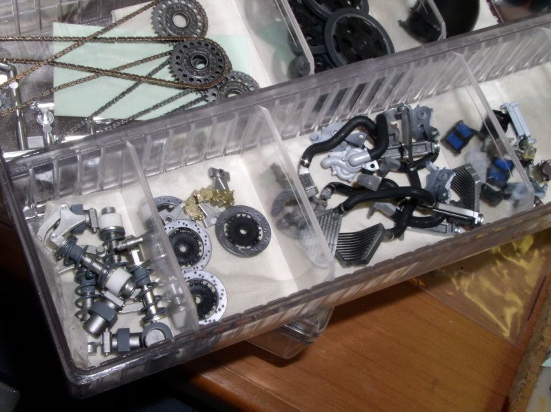

vi presento un altro mega WIP questa volta Honda NSR 98, NSR 99, NSR MArlboro e NSR Emerson. Mi sono accorto che ho anche da fare la West e la Nastro Azzurro!!!!
Anche queste come le Yamaha sono rimaste ferme per 5-6 anni ed ora mi ritrovo così:
devo dire che trovare tutti i pezzetti verniciate da gusto....

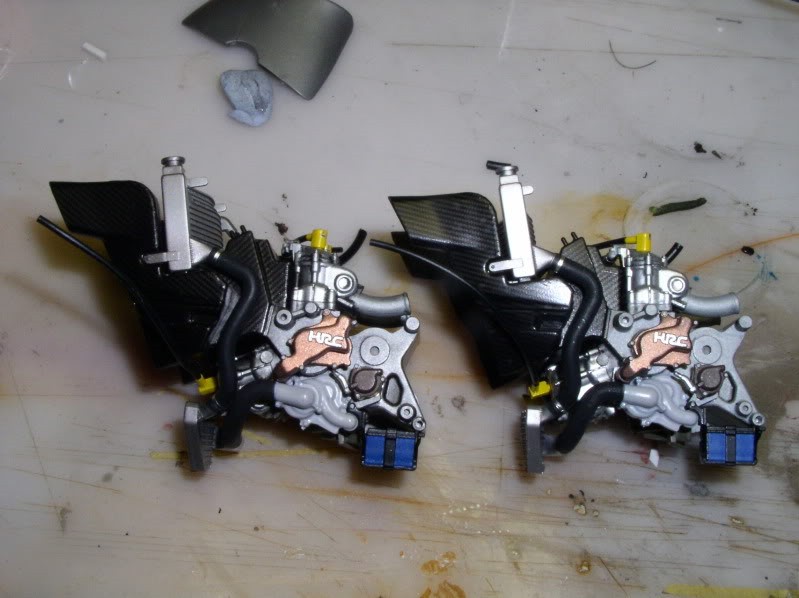

Con i motori avevo fatto una prova ed anzichè verniciarli con colore compatto li avevo fatti col dry brushing tranne uno e la differenza si vede, anche se in foto non molto, hanno molta più profondità. Quello di sinistra è D.b.
Adesso stò mettendo un pò in ordine i pezzi xchè ho 5 scatole con pezzi sparsi tra una e l'altra..... Non vi tedierò con decine di foto in quanto di queste se ne sono viste parecchie (vero Gionc? )
Cercherò di postare a sottoinsiemi. Da cassa integrato devo pure trovare qualcosa da fare....

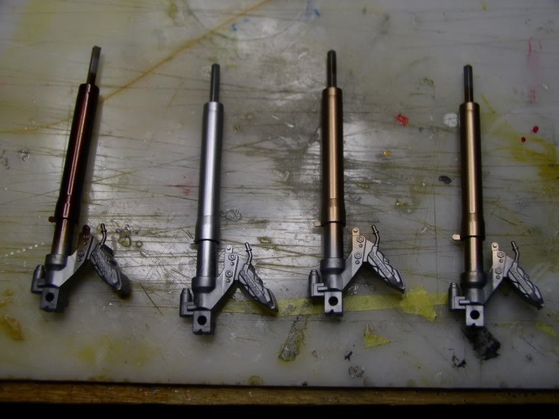

4 motori con telaio
4 forcelloni con ruote
4 forcelle sinistre con steli dipinti. Ho variato un pò il colore degli steli per non farle tutte uguali. Cmq i colori sono reali, presi da foto

Ed 8 forcelle finite:

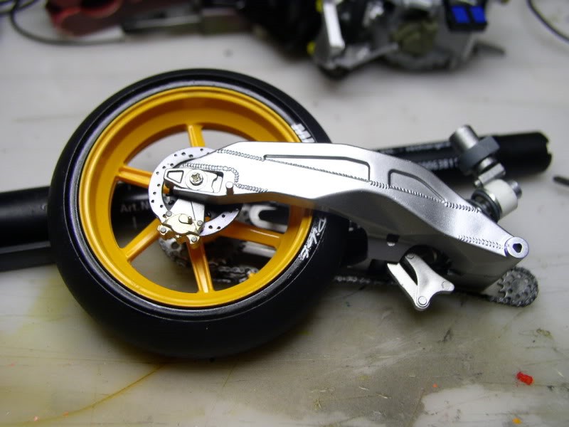

Adesso vado a finire i particolari dei forcelloni e li attacco ai telai.

la precisione è super!come fai a fare delle forcelle così precise?hai una maschereatura particolare?(date che presumo tu le abbia fatte ad aerografo)
Vecchio 26-10-09, 07:36 PM   #6
L'avatar di andrew59it
Registrato dal: Mar 2005
Messaggi: 2,938
Allora prima ho dipinto lo stelo, la cosa più facile da mascherare. L'ho mascherato e dipinto la pinza in oro (più facile da mascherare rispetto alla parte bassa della forcella). Ho mascherato la pinza con il Parafilm (ma qualcuno lo usa? Parafilm - Wikipedia) molto flessibile, e verniciato la parte bassa col jet exhaust Alclad. Tolte le mascherature e messa la pellicola dorata adesiva che ha coperto tutte le sbafature sullo stelo e poi ho rifinito a pennarello e pennello (il barilotto anteriore è fatto a pennello).

molto belle le forcelle, io uso più o meno il tuo stesso procedimento, solo che lascio la pinza alla fine, mi è successo di rompere l'attacco al tubo mascherando.

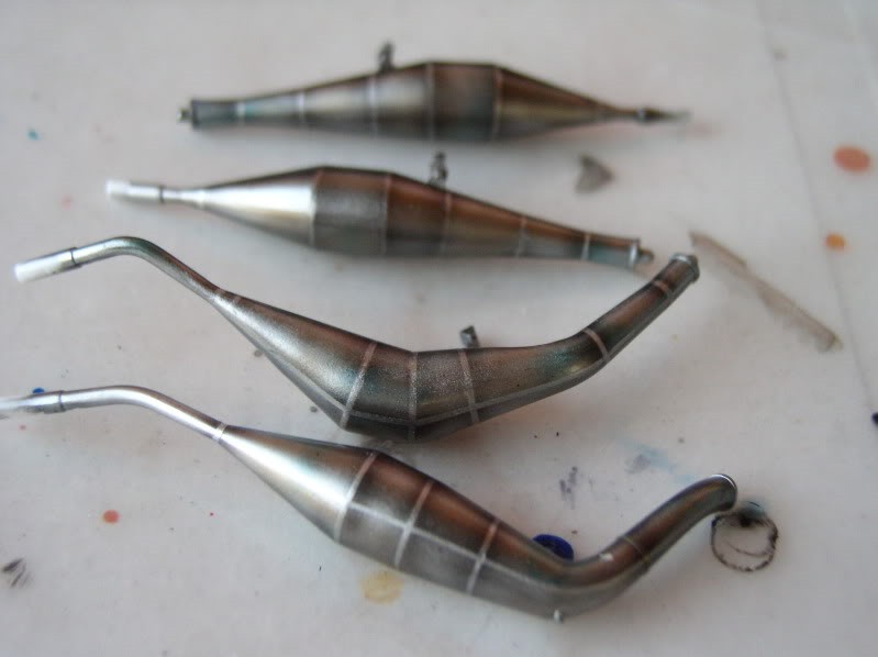

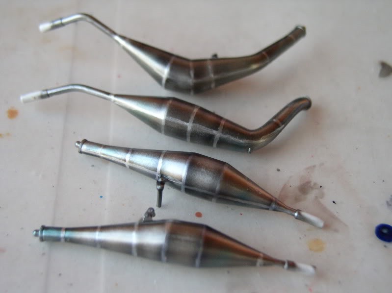

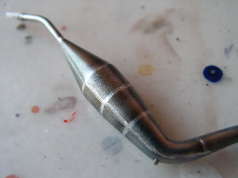

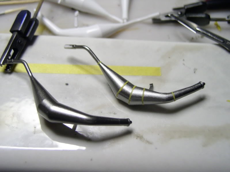

Ho comiciato a mettere mano alle 16 marmitte..... che stress...!!
Ho provato la tecnica delle saldature mascherate, solo su 8 per ora. Certo che mettere tutti quei nastrini....
ho carteggiato i profili delle saldature ed ho dato una mano di nero lucido ed una di alclad polished alu.
Un pò di sfumature qua e là, smoke, blu trasp. etc etc poi ho tolto i nastrini e ho dato una mano di future...
non mi piacciono per niente... le saldature troppo precise.....
allora su un set di 4 ho ripassato amano col pennarello le saldature ed ho ottenuto questo:
non mi convincono neanche queste.....
voi che ne dite? Preferivo quelle delle Yamaha che avete criticato tanto...

Registrato dal: Apr 2008
residenza: bologna
Messaggi: 379
waltercalz è un newbie...
Io ci faccio anche una lavatura con il nero molto diluito ancora con il nastro attaccato che evidezia di più i bordi dandogli volume.
Come sono adesso non sono male, sembrano solo un pò piatte.
