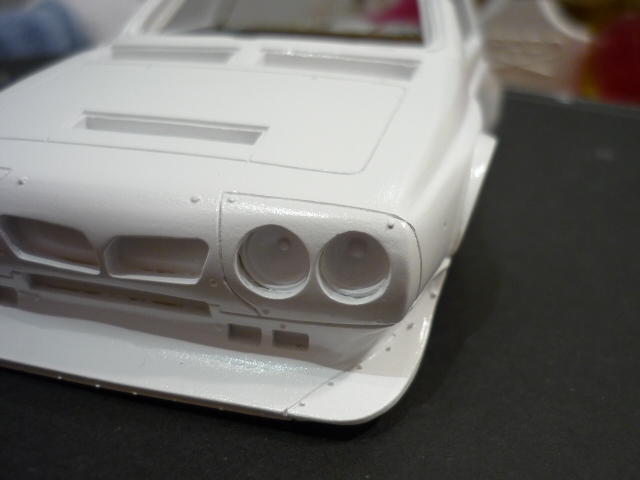

Continuo col montaggio delle scocche di prova.
Ho deciso di continuare con la totip,entrambe le auto verranno poi impolverate,la totip molto più vissuta della Martini,anche perchè sto procedendo su scocche fatte col primer bianco.

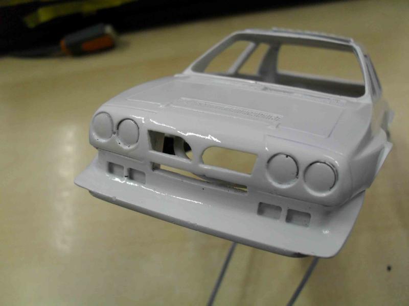

la prima dima che ho fatto con la sagoma del parabrezza l'ho scavata su un materiale simile al plasticard ma molto più farinoso.Ne avevo un tukelino...speravo di averne di più perchè si lavora molto meglio della balsa, mentre il reale parabrezza della 037 è finita in una colata di resina per diventare qualcosa di molto resistente e che possa essere utilizzato per moltissime copie (solo io ne ho in testa 5 di delta s4 da fare,quindi mi servirà...).
Per dare la forma corretta ho scaldato dell'acetato trasparente in fogli dello spessore di 1mm, che quando viene scaldato si assottiglia moltissimo.Con molle da ufficio ho dato la forma alla plastica, adesso aspetto solo che si asciughi bene per rifilarlo a misura e mettere le decal.Dopo i primi infelici tentativi si prende la mano col materiale e con il calore e al terzo o quarto tentativo la cosa è fatta.
Nel fare questo procedimento che fa più scena a dirsi che a farsi bisogna solo stare attenti a utilizzare acetato di ottima qualità.Io ne ho un rotolo di parecchi metri che usavo quando preparavo i canopy degli aerei in vecuform, che negli anni non è mai ingiallito. Altri più facili da trovare, tipo quelli degli imballaggi o delle scatole delle camicie non vanno bene perchè per questo tipo di lavoro nascono troppo sottili,e se esposti alla fiamma viva si sciolgono immediatamente.
Ripeto che, avendo la 037 donatrice, tutto sto casino non è necessario.
