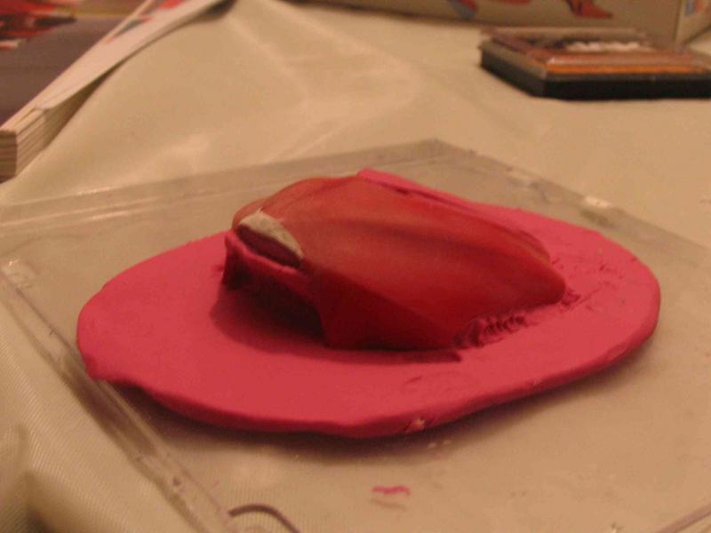

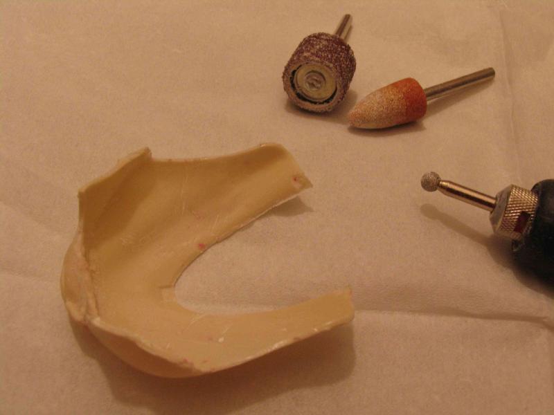

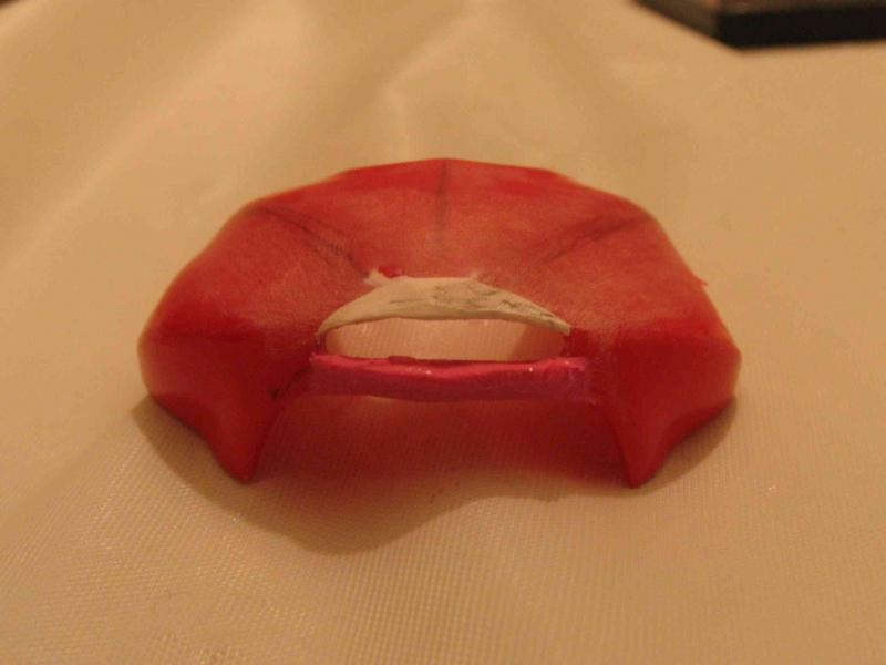

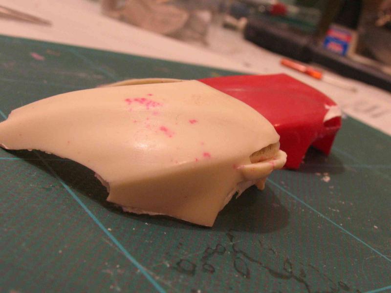

mi è venuta una nuova idea...utilizzare il cupolino della Altaya sulle carene della tamiya. ...SI PUO' FAREEEEEE !!!!! spero.
ho segato via il cupolino ( notare l'arma del delitto !!! ) e in prospettiva di miglirarne la presa d'aria, ho aggiunto della plastilina sul "labbro inferiore " che verrà poi lavorato ( la altaya era poco pronunciata, quindi mi improvviso chirurgo estetico e gli rifaccio le labbra).
ho stuccato un pochino la punta del cupolino.
ho duplicato il tutto con la resina. infine ho limato la resina solidificata negli sfiati dello stampo ( lo so Freon...sono enormi... )

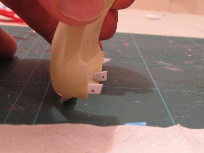

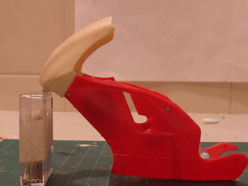

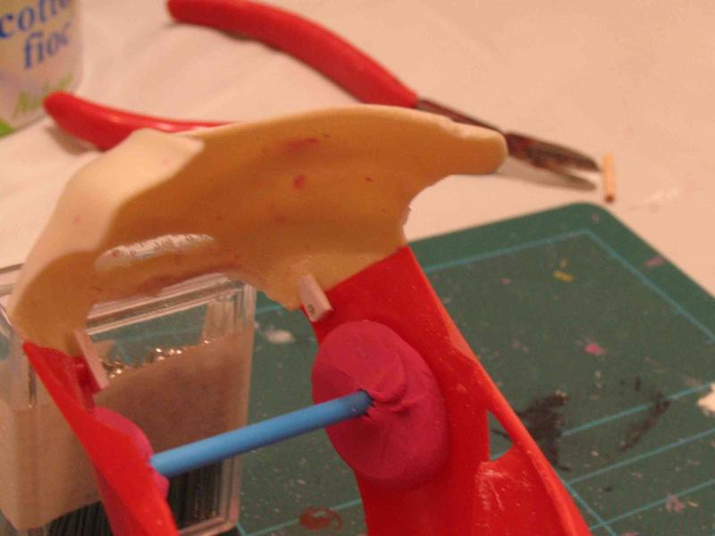

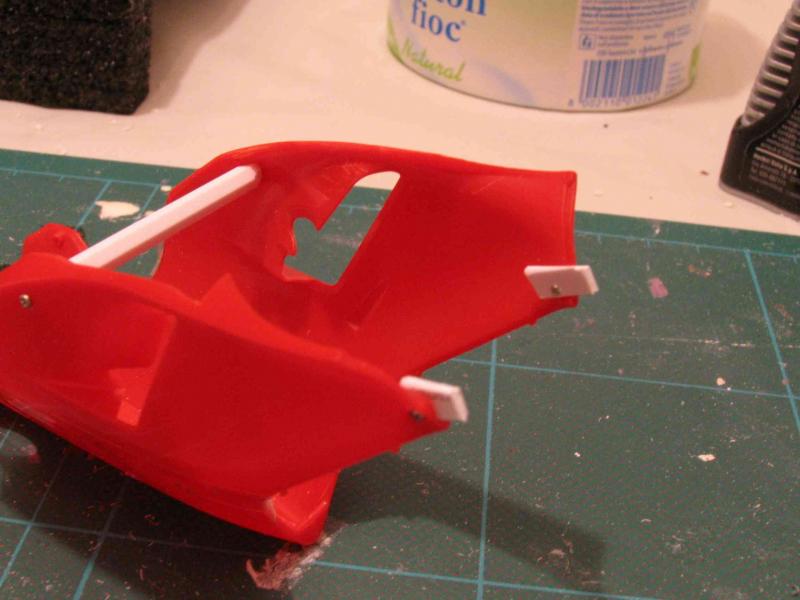

per fissare il cupolino alle carene ho cercato di ricostruire gli attacchi della Tamiya.
ho ritagliato quindi dei pezzettini di plasticard e li ho forati a 1mm.
li ho fissati alle carene con le viti e mi sono accorto che le stesse carene vanno divaricate di un po' ( in effetti come mi accennava Freon il cupolino 2007 è piu' largo ). allora ho preso della plastilina e un cottonfioc privato del cotone e pian piano , spingendolo verso il basso, le ho allargate fino a raggiungere la larghezza ideale per accoppiarsi al cupolino.
poi col dell'attack gel sparso sul plasticard ho tenuto il tutto in posizione cercando di far attaccare i nuovi attacchi al cupolino.
rimosso il tutto ecco come si presentano gli attacchi.
ultimo passaggio...ho aggiunto del vinavil per migliorare il fissaggio ma anche per ottenere una certa flessibilità negli attacchi ( chissà per quante volte dovro' ancora montare e rismontare...)

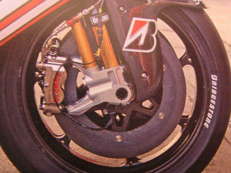

Credo di aver commesso un errore grossolano.
guardando le foto dei dischi la pista frenante ed il blocco dei nottolini sono sullo stesso piano..invece con la mia modifica il blocco dei nottolini crea comunque un gradino....e non va bene..
stasera guardo meglio

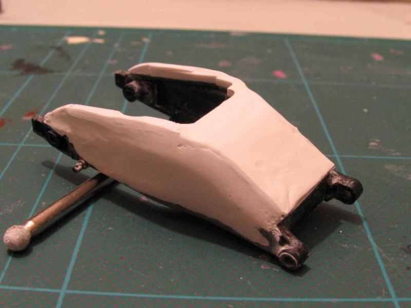

beh...anche se con il forcellone sono andato avanti, sabato ho acquistato il tk della gp5 della Renaissance e.... forcellone e parafango sono gli stessi della gp7.
visto che le modifiche sono ancora molte... mi gioco il jolly e mi clono forcellone e parafango
non insultatemi.....

Ti consiglio di cercare di rifinire meglio i pezzi da replicare, così da non dover stuccare e scartavetrare dopo (a meno che non vengano fuori bolle sulla replica)

ieri sera ho fatto gli stampi del forcellone e del parafango..spero a breve di fare una prova di assemblaggio
