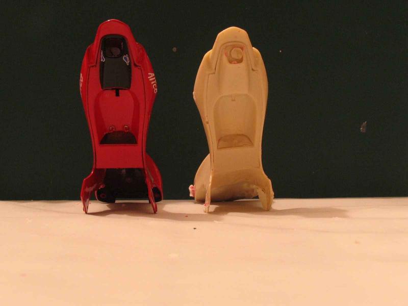

ecco il modello e il clone a confronto
noterete qualche bollicina d'aria che pero' si puo' stuccare ( se la bollicina è aperta perchè se non è superficiale non serve stuccare ovviamente..lo vedro' meglio dopo una mano di primer ,penso) ma soprattutto in un angolo manca un po' di resina come in un altro particolare appena sopra.. chissà perchè non ci è arrivata, forse dovevo mattere un foro di scarico...

Originariamente inviata da paolino82 Visualizza il messaggio
x esser la tua prima "clonata" mi sembra davvero un'ottimo risultato..bravo..
avresti potuto far di meglio ora che hai visto i passaggi?e se si in cosa?
bravo bravo
grazie Paolino
beh, sicuramente sarebbe meglio avere due gusci veramente a metà del modello. non è stato facilissimotirare fuori il il clone, perchè la parte vicino alle pedane è sottile e un po' si è piegata. nulla di che, torna a posto ma avevo paura di rimperla. invece per ilmodello no problem, è di ferro.
eppoi ho buttato via mezzo bicchiere di resina...non ho anbcora l'occhio delle dosi necessarie e preso dall'impazienza mi sono detto " faccio ad occhio, al momento non mi interessa fare economia"
pero' in effetti la prossima volta vorrei avere due valve perfettamente a metà. per questo pensavo di trovare un modo per mantenere il modello sospeso all'interno della scatola di lego mentre colo la prima volta la gomma.cosi' mi posso fermare a metà.
poi aspetto e colo anche la seconda parte. in questo modo non devo smantellare la scatola di lego e le valve mi vengono a metà quasi precisa
cosa ne dici ?
