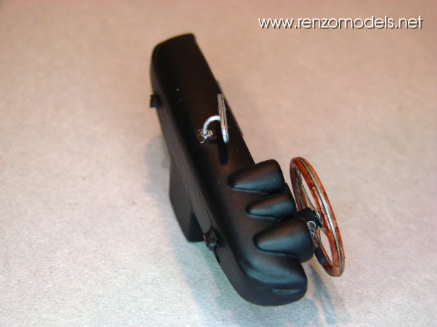

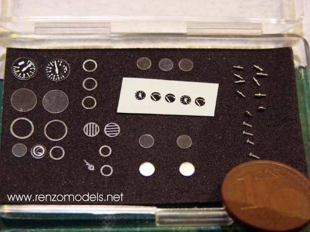

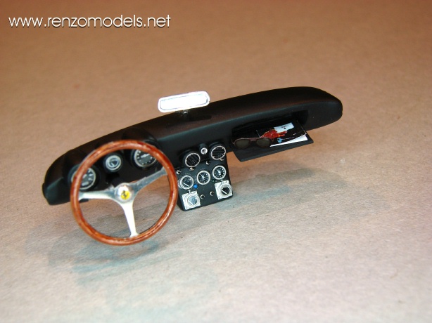

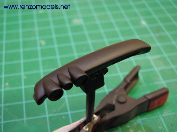

Ciao ragazzi. Ecco un'altro aggiornamento (che sia uno degli ultimi ? )
Parliamo del cruscotto : dopo aver sverniciato il nero semi lucido della Zero (era obrobrioso), ho dato il nero della Vallejo (Model Air) e senza usare tecniche particolari, ne dare passate di satinato, ho ottenuto un effetto pelle veramente stupendo.
Un'altra cosa che vorrei citare è la mini - dima che ho utilizzato per tagliare le decals e l'acetato, veramente utilissima !!
Lo specchietto retrovisore invece l'ho creato con pezzi di alluminio poi carteggiati e portati a lucido, volevo fosse esattamente come nell'auto vera.
Ecco le foto :

Belin come te la tiri.....hai persino firmato le foto....orami sei un prof
Davvero bello il cruscotto, curato in ogni particolare come piace a me, e anche il parabrezza è molto meglio verniciato che rivestito col base metal...
Forse avrei utilizzato un Polished Alu invece del cromo, ma è questione di gusti.
Il lavoro comunque resta ineccepibile!
La fustellatrice dove l'hai catà?

Ottimo, vedo che il maskol ha fatto appieno il suo dovere. Poi il cruscotto completo (io lo avevo visto live a spezzoni separati) fa un figurone.
L'alklad ti è venuto proprio bene: tutto sta venendo allo stesso livello, cioè altissimo.

La minidima l'avevo presa su MicroMark assieme ad altra robetta ma sono sicuro che la trovi anche in Italia, se la vedo te lo dico.

Mi piace un sacco come hai preparato il cruscotto!
Soprattutto mi colpisce la colorazione del volante...
Complimenti!
