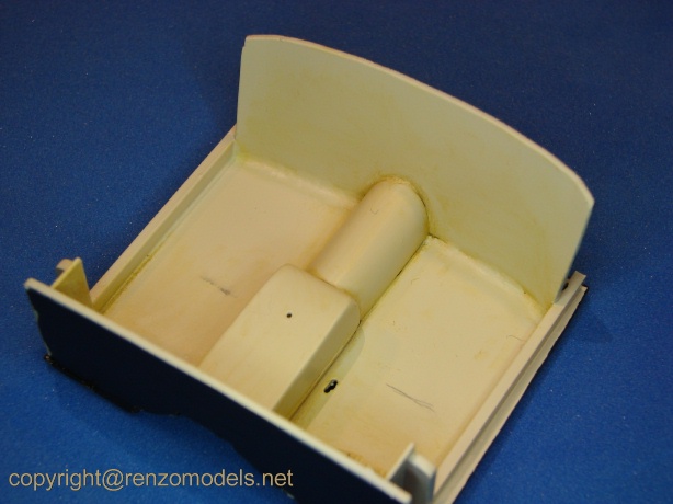

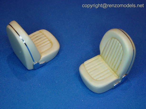

Ciao raga, ecco l'ultimo aggiornamento prima del rush finale !!
Ho finito gli interni e mi reputo soddisfatto.
Anche se la macro tende un pò a "sfasare" gli effetti, sono riuscito a dare quel colore più tinta cuoio e ad antichizzare il tutto.
Praticamente sopra la base Avorio, ho dato un beige leggermente più scuro, poi un pizzico di arancione e infine un color terra non troppo scuro. Tutto ad olio con pennello quasi secco.
Una "spruzzata" di flocking bianco laddove si vedrà e via...
Gli unici pezzi in pelle "vera", trattata anch'essa come la base opaca, sono la fascia della leva del freno a mano, quella del cambio e il tunnel del cambio.
Il posacenere è creato con pezzi di alluminio poi lucidato con pasta sbrasiva, il profilo dei sedili è un foglio di metallo cromato della KA Models tagliato a filo con il tagliabalsa gemellare.
A voi :

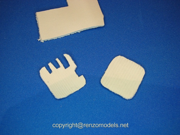

Solo una nota sui tappetini (dimenticavo, anche loro in pelle), i fermi cromati sembrano completamente fuori scala, guardando le foto in mio possesso sembra assurdo ma sono molto grossi così ho deciso di mantenere quelli.

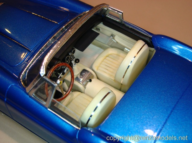

Per finire ecco un insieme dell'assemblaggio.... inizia a prendere forma il bambino...

C_a_p_o_l_a_v_o_r_o

BELLISSIMA!
manca solo l'arbre magic

direi che manca solo un po' d'aria nei capelli e una bella ragazza a cui far fare un giro su questo bolide d'epoca.. complimenti.. modello davvero notevole!
