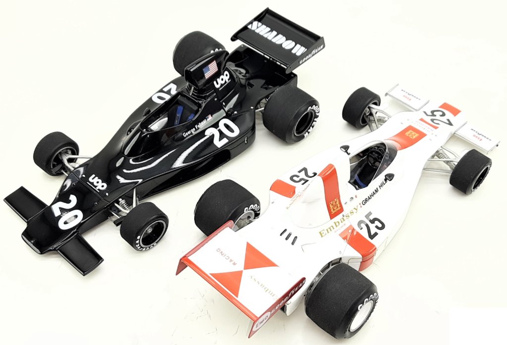

Nell'attesa che arrivino le decal per potere terminare la Surtees TS14A e incapace a stare fermo, inizio un modello che erano anni speravo uscisse: la Shadow DN1 del 1973.
La Wolf ha prodotto 2 kit:
- GP20114 Works
- GP20115 Embassy
Cercherò di realizzare le Shadow che corsero il GP di Spagna del 1973:
#20 DN1-2A pilotata da GeorgeFollmer che arrivò 3°
#25 DN1-3A pilotatat da Graham Hill che invece dovette ritirarsi
il 3° posto di Follmer fu il miglior risultato per quell'anno della Shadow.
Replicare le vetture del GP di Spagna è una scelta quasi obbligata, in quanto nei GP successivi furono eseguiti numerosi cambiamenti, soprattutto sulla vettura di Hill.
Seguono foto dei kit + quelle originali del GP di Spagna sul circuito di Montjuich a Barcellona

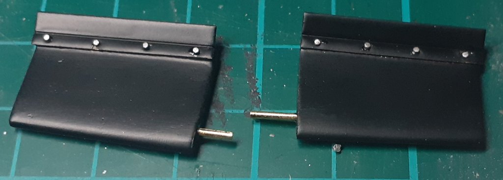

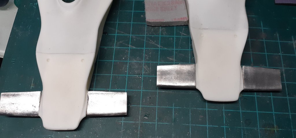

Prima di cominciare a verniciare bisogna lavorare sui pezzi che necessitano di preparazione...inziamo con gli
SPOILER
come da prime due foto (originali GP Spagna), sono diversi tra vettura Works e Hill
Primo passaggio è stato eliminare i 2 "spuntoni" chesi incastrano nella carrozzeria e sostituirli con un tondino in ottone, così da renderli più vicini agli originali (foto 3/4/5)
Ai tempi, in realtà, c'era un tubo nel telaio in cui si inseriva il tubicino che usciva dallo spoiler, in modo da poterlo inclinare a secanda dei GP
Quindi ho provveduto a forare gli spoiler della sola vettura ufficiale in corrispondenza dei fori presenti nella fotoincisione, dove inserirò rivetti una volta veriniciato di nero (foto successive)
Nell'ultima foto gli spoiler della vettura di Follmer finiti

Piccole aggiunte sono stati i rivetti "visibili"
In tutte le vetture ci sono dei rivetti alluminio (aggiunti dopo verniciatura, ma forati prima) nella parte bassa laterale della carrozzeria (prime 2 foto)
Solo ed esclusivamente nella vettura di Follmer, la bombatura in corrispondenza della leva del cambio, ha dei rivetti alluminio sul contorno. Concedetemi qualche piccolo errore di distanza tra uno e l'altro: sul dritto è stato facile usare il centimetro e posizionarli giusti, mentre sul contorno della forma a uovo è stato più difficoltoso.
Questa parte bombata la troviamo spesso nelle vetture dell'epoca: essendo l'abitacolo piuttosto stretto, per concedere al polso/mano destra del pilota di effettuare le cambiate, in corrispondenza della leva del cambio, il "cockpit surrounder" era scavato all'interno, risultandone una "bombatura" all'esterno.

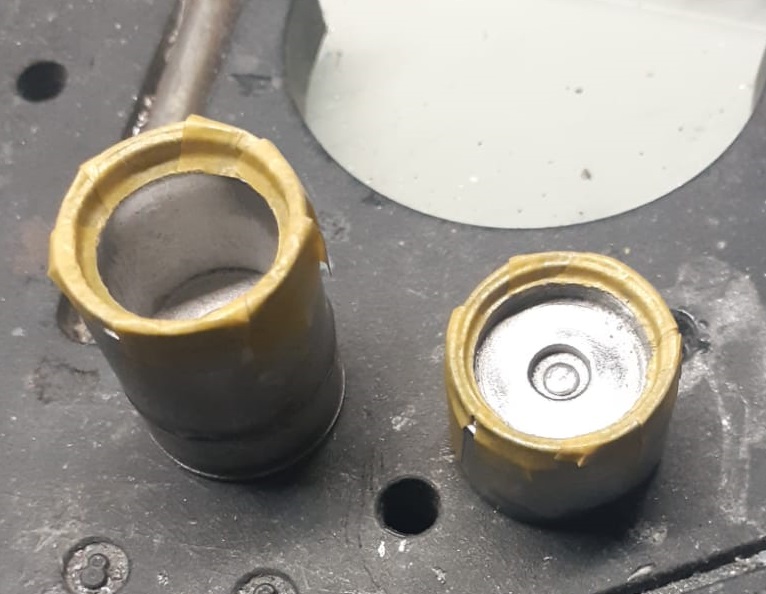

Ruote
Prime 2 foto riguardano le DN1 di Hill e Follmer al Montjuich: tutte e 2 hanno i cerchi anteriori neri.
Quella di Follmer ha neri pure i posteriori, mentre quella di Hill ha i posteriori rossi.
La "difficoltà" sta nel fatto che, sia anteriormente sia posteriormente, la parte esterna + la 1a interna sono cromate e quindi vanno mascherate.
Vorrei utilizzare questa parte del WIP anche x rendervi partecipi di alcune "cosette" che ho trovato strada facendo tra le attrezzature che noi modellisti impieghiamo.
Le foto successive mostrano le varie fasi della mascheratura: non vi racconto nulla che già non fate anche voi, però date un'occhiata agli strumenti che impiego e di cui vi parlerò alla fine in un colpo solo.
Le ultime foto sono dei soli attrezzi di cui vorrei darvi delle dritte.

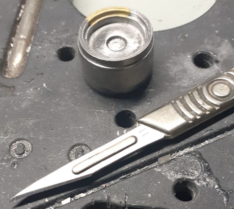

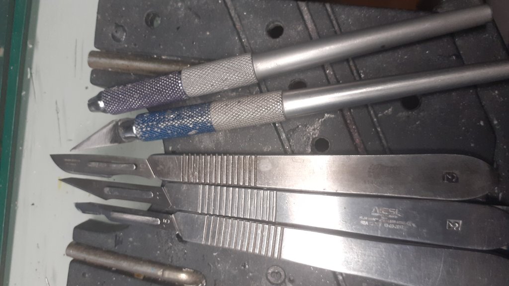

Cutter/lame: quanto diavolo costano sia i Cutter sia soprattutto le lamette nei vari negozi di modellismo, virtuali e non?
Esempio che ho trovato sul web: 4 lame costano in media 5 euro, ovvero 1,25 a lama!!!
Qualcuno di voi sa che sono un medico e, nei negozi del mio settore pago le lame da bisturi (sono identiche) 8/10 euro, quindi circa il doppio...ma non x 4 lame, bemsì x 100 lame, di diverse dimensioni e forma.
Non vorrei che chi ci ospita mi cacciasse, ma sarebbe semplice che anch'egli vendesse il medesimo tipo di lame, come pure di cutter.
Altra fonte di "ispirazione" sono i negozi online x estetiste, specie in Cina, dove troverete molti degli "aggeggi" di cui ho messo la foto a prezzi sbalorditivi.
Spatole in legno a 5 euro x 100 spatole: utili, spt x veriniciare. In foto vedete che ho applicato un biadesivo su cui si può incollare il/i pezzo/i da verniciare...e si possono usare miriadi di volte prima di gettarle.
Cotton-fioc: molto meglio di quelli che si trovano in farmacia o al supermercato, al costo di 2 euro x 100. Inoltre hanno il bastoncino lungo e in legno. Una volta utilizzata la parte in cotone, la taglio e il bastoncino può servire a vari scopi, come ad esempio miscelare le vernici, ecc.
Ripeto, non voglio fare concorrenza a Modellismo.net, ma potrebbe essere un suggerimento anche per lui/loro e vendere direttamente questi "attrezzi"a prezzi molto competitivi

Vecchio 10-04-26, 11:41 AM   #11
Messaggi: 17,491
davvero belle macchine le Shadow
Mi piace questo tuo mostrare e spiegare cosette varie che possono servire a tutti noi,è divulgazione "al popolo",bravo Doc
Riguardo alle lame che usi tu nel tuo lavoro ,sai che quando si entra nello specifico "per modellismo",chiunque se ne apporfitta e ,confezionato bene il prodotto ,l'aumento di prezzo è esponenziale...
basta che pensi alle vernici Zero Paints....che sono basi nitro da carrozzeria Lechler...vendute a 7/8€ a boccetta...
ma lì si paga l'adattamento a misura di modellista di un prodotto che in realtà è destinato a chi vernicia auto vere....

Edi, grazie per aver condiviso.Sui costi spropositati delle attrezzature "spacciate" per uso specificatamente modellistico concordo al 100%100 con te.Ok il business, ok tenere in piedi la baracca ma certe cose danno veramente fastidio.Poi, per carità, ci sono colori (non gli Zero...) colle ecc ecc che usandoli ci si rende conto che sono formulati per esigenze specifiche.Ma sulle cose che ci hai mostrato far la spesa dallo "spacciatore" di modelli non ne vale proprio la pena.

Molto bello il lavoro di macheratura sui cerchi.
