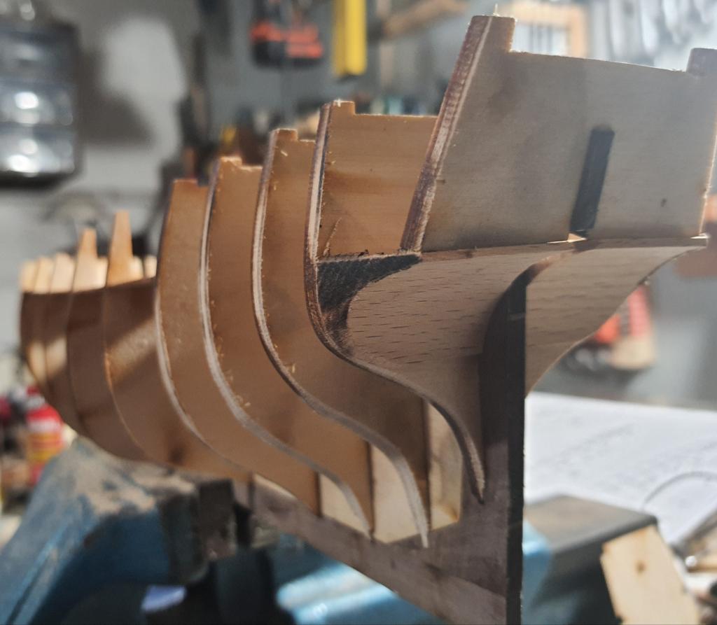

Un caloroso saluto a tutti, finalmente apro il mio primo cantiere, con la Blue Shadow della Mamoli. Nonostante le perplessità iniziali sul marchio e l'indecisione tra questa e la Eagle, alla fine mi sono deciso su un modello che piacendomi tanto sicuramente mi spingerà a dare il massimo in tutte le fasi costruttive.
Non appena arrivata la scatola, non sono riuscito a resistere e mi sono messo subito all'opera, tant'è che sono già al fasciame.
Ovviamente ho messo in pratica tutti i preziosi consigli letti qui:
Controllare se il legno fosse imbarcato e le ordinate simmetriche, mettere in squadra le ordinate sulla falsa chiglia prima di incollarle, procedere con l'angolo di quartabuono e relativo controllo che tutto fosse in linea prima di iniziare a incollare i listelli, mettere i riempimenti a prua, piegare i listelli come si deve... spero di stare procedendo come si deve. Allego le foto per far verificare a voi esperti, che tutto stia procedendo in modo corretto, in modo tale da correggere in tempo eventuali strafalcioni
Resto a disposizione su consigli e suggerimenti.
Grazie a tutti.

Buon inizio di cantiere!!!
Sembra proprio che tu abbia appreso molto dal nostro forum, da quello che si vede in foto!
Bravo!
Un paio di cosette, visto che ce lo chiedi e sei all'inizio:
1. quel tipo di spilli che usi ben si prestano a premere il listello usando "la capocchia" invece del chiodo, il che ha il vantaggio per di più di non forare il listello che potrebbe, malauguratamente, anche spaccarsi in due se troppo secco. Magari prova con i listelli a seguire, piantando la punta nell'ordinata.
Se temi di spaccare l'ordinata, oppure di non riuscire poi agevolmente ad estrarre la puntina, oppure ancora se ti riesce difficile piantare tutta la puntina sull'ordinata, puoi infilare uno spessore fra il listello e la puntina;
2. nell'ultima foto pare di vedere che fra il primo e il secondo listello ci sia della luce. Ora è vero che il primo fasciame è una base e che sarà il secondo ad essere in vista a lavoro terminato, ma nulla toglie che con il primo fasciame ci si possano "fare le ossa" per il secondo.
Prova a capire perché viene quella luce.
Per il resto, alla via così!
Lancia 4 remi
Lancia 10 remi

Per i primi listelli va bene così, però tutti gli altri dovranno essere rastremati, perché a prua e poppa deve giungere lo stesso numero di listelli che sono sull'ordinata maestra che, ovviamente, ha perimetro maggiore delle altre.

Messaggi: 1,041
Benvenuto Stray,
concordo con i consigli degli amici, spilli da cartografo sono piu' sottili ci sono anche quegli da modellismo ma costano 5 volte tanto e l' utilizzo è il medesimo,
ricordati di "bagnare" i listelli (ti basta avere una bottiglia in pet dell'acqua aperta in cima ci tieni dentro un po' di listelli prima di scaldarli)
per scaldarli, necessario nelle curvature piu' accentuate, cosa utilizzi ? piega listelli elettrico ? o un metodo "fai da te" ?,
i listelli mi sembrano un po' grandi in rapporto alle dimensioni del modello, sia per lo spessore e larghezza (sono 5x2 ?) il 4x1 lo lavoreresti meglio sia per le rastremature e le curvature , soprattutto se pensi di realizzare un doppio fasciame,
a risentirci
buon lavoro
luponero

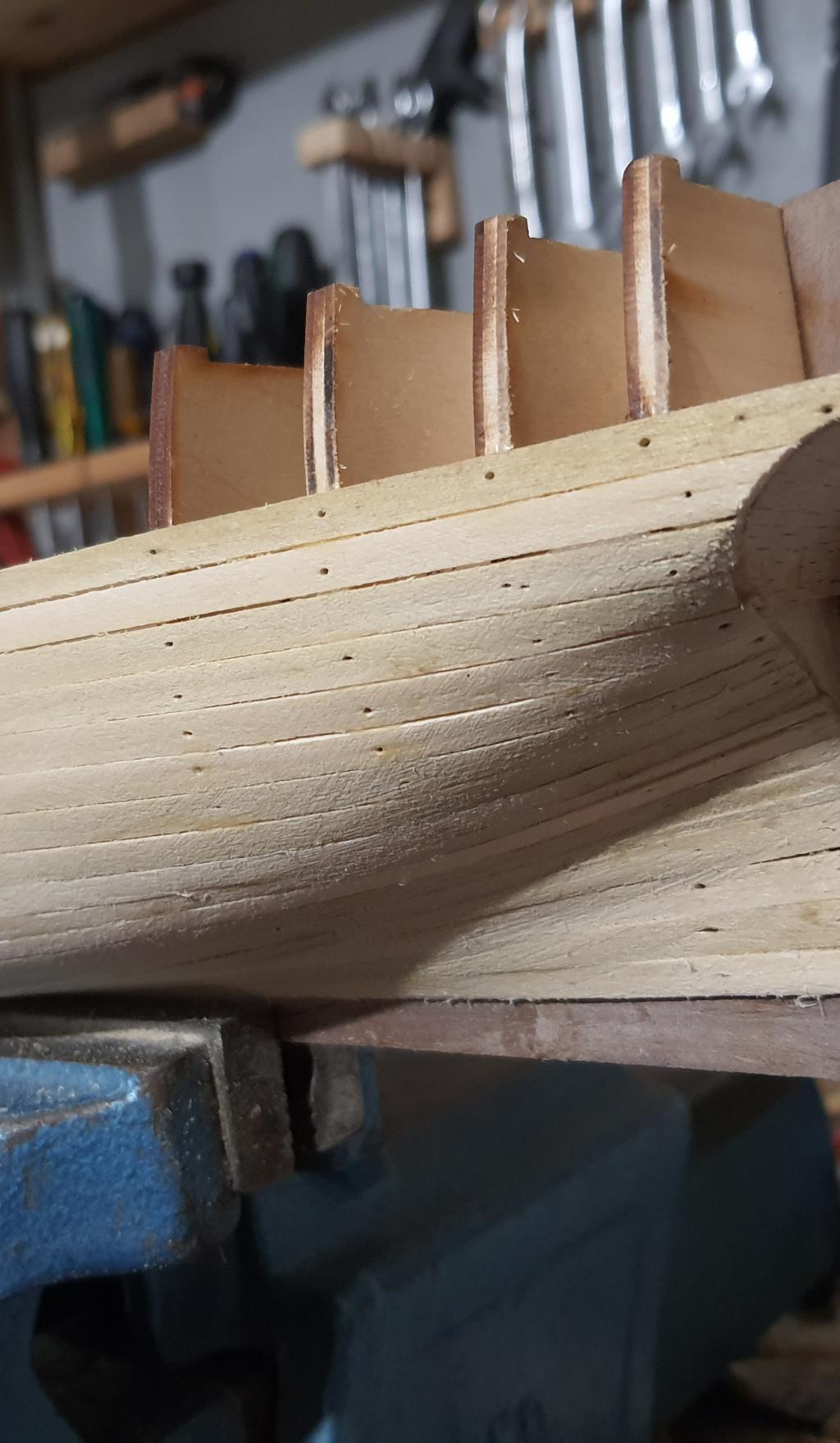

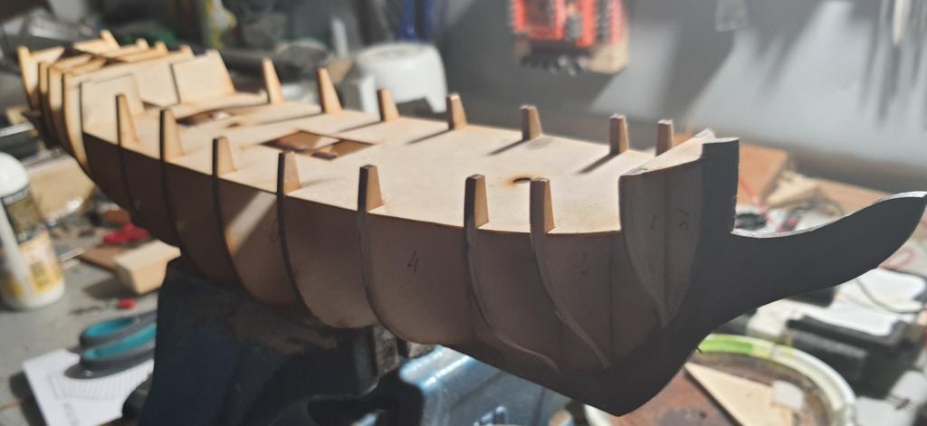

Buona sera a tutti, dopo qualche giorno di assenza a causa dei tanti impegni lavorativi e familiari, finalmente posso prensetare al vostro giudizio gli avanzamenti dei lavori.
Ci tenevo a ringraziare tutti voi per aver visitato il mio cantiere e per i preziosi suggerimenti che mi avete fornito. Ottima la dritta degli spilli inclinati non ci avevo pensato, come ero all'oscuro della sequenza della posa del fasciame.. maledette istruzioni dozzinale.
Ne approfitto per chiedere consiglio... devo ultimare il primo fasciame dal ponte di coperta a venire su e mi sorge il dubbio proprio sul ponte... In sostanza devo iniziare a postarlo in sede già adesso o posso aspettare di Ver completato il fasciame?
Il dubbio nasce dal fatto che in primis non so se dopo la posa completa del primo fasciame anche sulla parte alta delle ordinate, poi sarò in grado metterlo in sede, in secondo luogo, ho letto che la parte alta delle ordinate va segara via, a quel punto come metto il fasciame se quella parte di ordinate viene tolta?
Intanto vi allego le foto del lavoro svolto fin'ora, non siate troppo duri con me

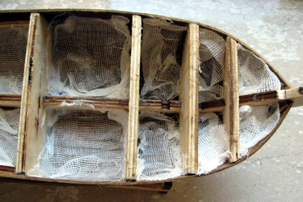

Prima di posizionare il ponte dovresti rinforzare il fasciame con garze imbevute di colla, nei vari spazi fra le ordinate, le ordinate si tagliano dopo che hai completato completamente i fasciame sulla parte superiore, si poserà il ponte senza tavolato, si taglieranno le ordinate nei punti indicati dal progetto a filo del ponte ancora non rivestito ed infine fatte le modifiche si riveste il ponte. Ed ancora un'altra cosa da dire e che prima di posizionare il tavolato dei ponti del castello, rifinisci i ponti sottostanti, sistema cannoni e tutto il necessario (non conosco il odello ma in linea di massima dovrebbe esser cosi) dopo che hai finito tutto, puoi posizionare in ponti dei castelli di prua e poppa.

Prima di carteggiare tutto, e mi sembra che hai fatto un'ottimo la voro, procedi come da foto. Ovviamente il tutto va fatto solo sotto i ponti.

Nella parte superiore i listelli vanno incollati tra loro "di taglio" (rosso) poi tenuti fermi sulle ordinate con mollette o inchiodati, ma NON incollati. Tagliate le punte-scalmotti delle ordinate puoi mettere finti scalmotti tenuti con mollette NON incollati. Solo dopo che hai messo il ponte di coperta (meglio se lo listelli prima di posarlo, togliendo le sporgenze del tavolato) potrai mettere e incollare i finti scalmotti.

Mi sembra che il lavoro ti stia venendo bene, concordo con i consigli suggeriti dagli amici, "occhio" alla colla, se utilizzi il classico vinavil ricorda di pulire l'eccedenza che fuoriesce quanco incolli di "taglio" ti basta una spugnetta leggermente bagnata, meglio sarebbe l'utilizzo della colla alifatica
(simile alla vinilica ma meno "gommosa" si carteggia molto meglio e non restono segni, la trovi facilmente su amazon, la "Titebond" fra le migliori)
carteggia bene i listelli e per il prossimo fasciame, se decidi di farlo utilizza il 4x1 o 4x0.5, (a seconda di come ti è venuto il primo fasciame )

I lavori al cantiere sono andati avanti, prima di passare al secondo fasciame ho messo la garza con vinavil, e iniziato la creazione dei sabordi, tagliati gli scampati e posizionato il ponte. Quest'ultimo ha richiesto non poca fatica mell'essere messo in sede, perché le murate in cima sono più strette. Cmq il risultato sembra buono. I prossimi passaggi saranno, dopo ultimazione sabordi, la colorazione del ponte, tavolare il ponte del castello di poppa e finalmente piazzare il secondo fasciame.
