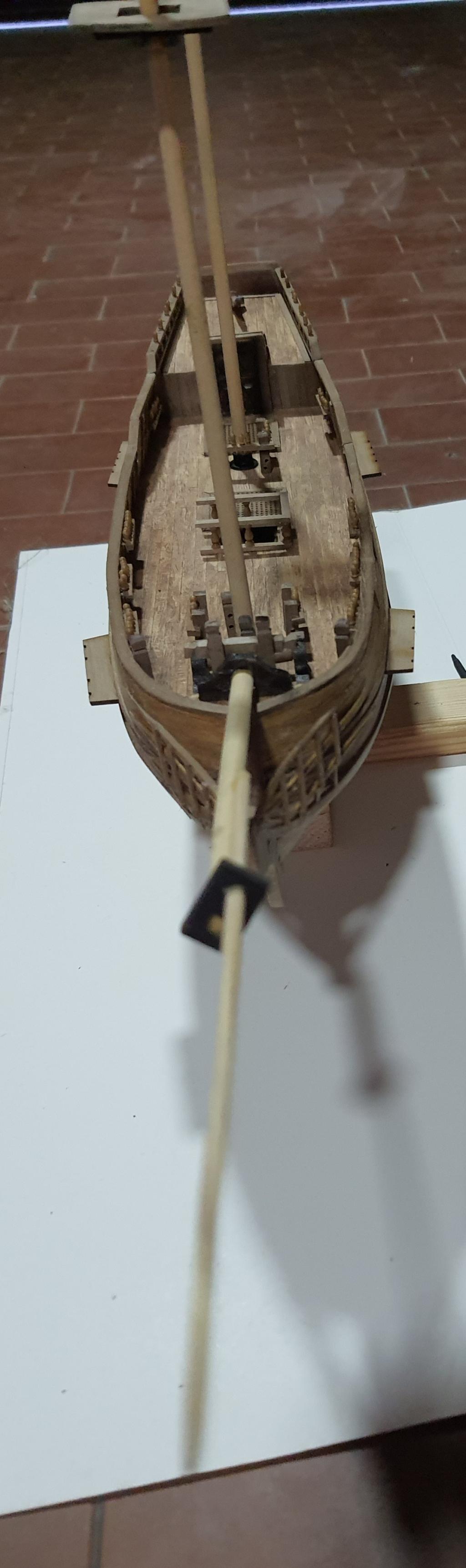

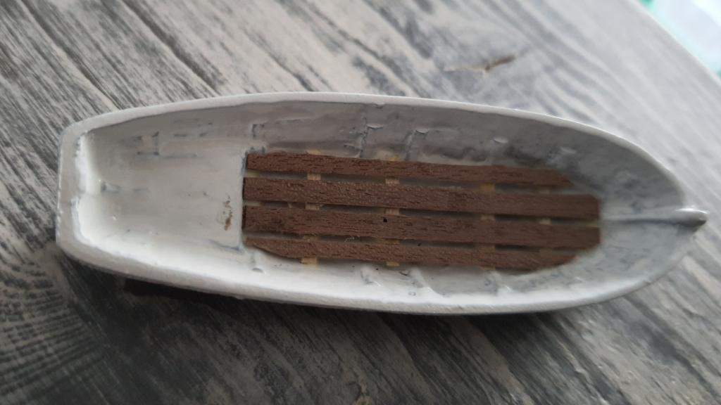

Buona sera amici, i lavori continuano in questi giorni sono riuscito ad andare avanti parecchio
Nonostante qualche imprevisto lungo il percorso, il cantiere procede...
Le basi degli alberi sono autocostruiti, non erano presenti nel kit, ma mi é sembrato giusto inserirli
Come la scialuppa del resto, ho voluto personalizzarla un pó anche se non è ultimata..

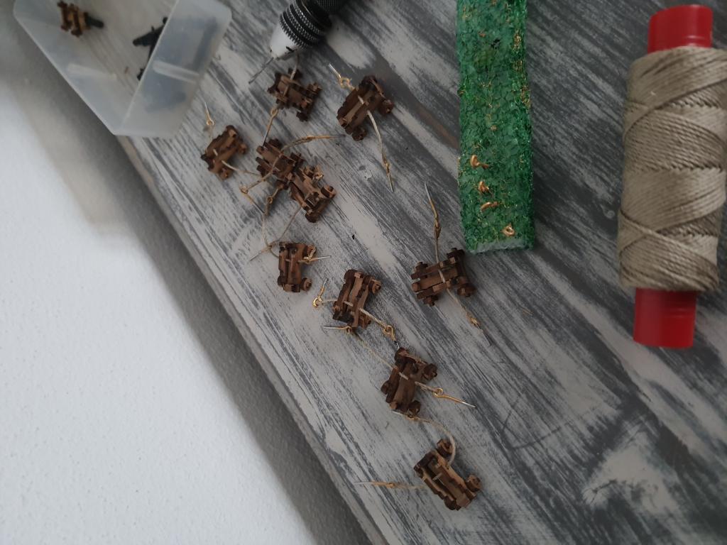

Ciao Luponero, per le dimensioni delle caviglie, non saprei... ho utilizzato quelle del kit, quindi presumo siano in scala.... allwgo immagine per rendere l'idea,... forse sono un pó vicine tra loro.. ma ho rispettato le dimensioni dei piani di costruzione.
Grazie infinite comunque del consiglio, lo userò sicuramente visto che mi sono reso conto che quelle fornite sono meno di quelle necessarie..

Ci sono anche queste della Amati da 6mm. più numerose di quelle fornite e forse più adatte al modello.

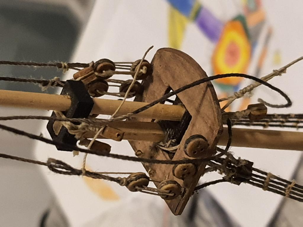

Buona sera a tutti. Dopo una lunga assenza, aggiorno il cantiere con le foto dell'avanzamento dei lavori.
Piazzati i cannoni e la scialuppa sono passato alle sartie e griselle e finalmente alle prime manovre.. il lavoro sulle griselle é di una noia assurda, 452 nodini da sistemare e allineare, in quest'ultima fase ho utilizzato un listello appoggiato dietro le sartie x regolarmi... sembrava la storia infinita.. ma finalmente è finita!!
Per le finestre ho seguito i vostri suggerimenti, forando lo scafo e verniciato di nero il legno all'interno. Per le grigliette dietro le finestre ho usato un toulle da fiorista, verniciato sempre di nero e per il vetro invece ho usato acetato sporcato con vinavil x dare effetto di vetro antico, anche dalle foto forse non si vede bene...
Le foto non sono aggiornate, mancano quelle delle sartie sulle coffe, ultimate oggi.
Cercherò domani di postarne altre allo stato attuale dei lavori.
Un saluto a tutti.
