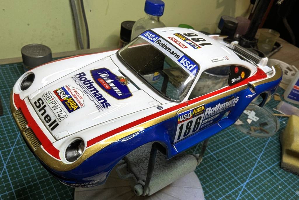

E allora ragazzi, ecco la scocca dopo tre giri di trasparente di cui l'ultimo a bagnare.
Devo ammettere che se il Procon Boy è la penna di riferimento per il detailing, il nuovo Evolution cr è una sentenza per vernici e lucidi (troppo facile da usare).
Vi posto alcuni scatti con il trasparente lasciato ad asciugare da stamattina.
Il royal blù, ora scurito, mi sembra perfettamente centrato ed anche il rosso del cofano motore (dato ad aerografo) non stacca rispetto alle decals.
A vederla stasera, quasi quasi mi dispiacerà opacizzarla e impolverarla ma è pur sempre una Dakar dopotutto e sarà la Regina che andrà a chiudere la mia collezione desertica Porsche 959 Dakar del Grande Roman-pxl_20251128_162147439-2.jpgPorsche 959 Dakar del Grande Roman-pxl_20251128_162152690.jpgPorsche 959 Dakar del Grande Roman-pxl_20251128_162053346-2.jpgPorsche 959 Dakar del Grande Roman-pxl_20251128_162102928-2.jpgPorsche 959 Dakar del Grande Roman-pxl_20251128_162319505-2.jpgPorsche 959 Dakar del Grande Roman-pxl_20251128_162400822-2.jpgPorsche 959 Dakar del Grande Roman-pxl_20251128_163701910.jpg

Verniciatura spettacolare come sempre le tue d’altro canto. Voglio farti una domanda: io col mio Pasche ci vernicio tutto, dalle macchine in scala uno cinquemila alle pareti di casa. A me non secca verniciare quello che mi rompe è pulire poi l’aerografo. ed infatti cerco di fare sessioni di verniciatura piuttosto lunghe. Tu hai un sistema veloce, visto che sei sempre lì ad utilizzarlo?

Ottima verniciatura, as always...

Mimmo io ho tre penne ognuna con un suo uso.
Le due che maggiormente impiego per i modelli (procon e Cr) li pulisco a fondo solo a fine sessione.
Per i cambi di colore rapidi basta scolare il colore metterci un goccio di etanolo 99.9 e soffiare su un tovagliolo fino a che il getto esca pulito, passare un batuffolo imbevuto ed è pronto per il nuovo colore.
Lo smontaggio totale e la pulizia profonda da noia anche a me li lascio in ammollo in etanolo e li rimonto nuovi (ma considera che il Procon non ha guarnizioni mentre il cr le ha in teflon.)
