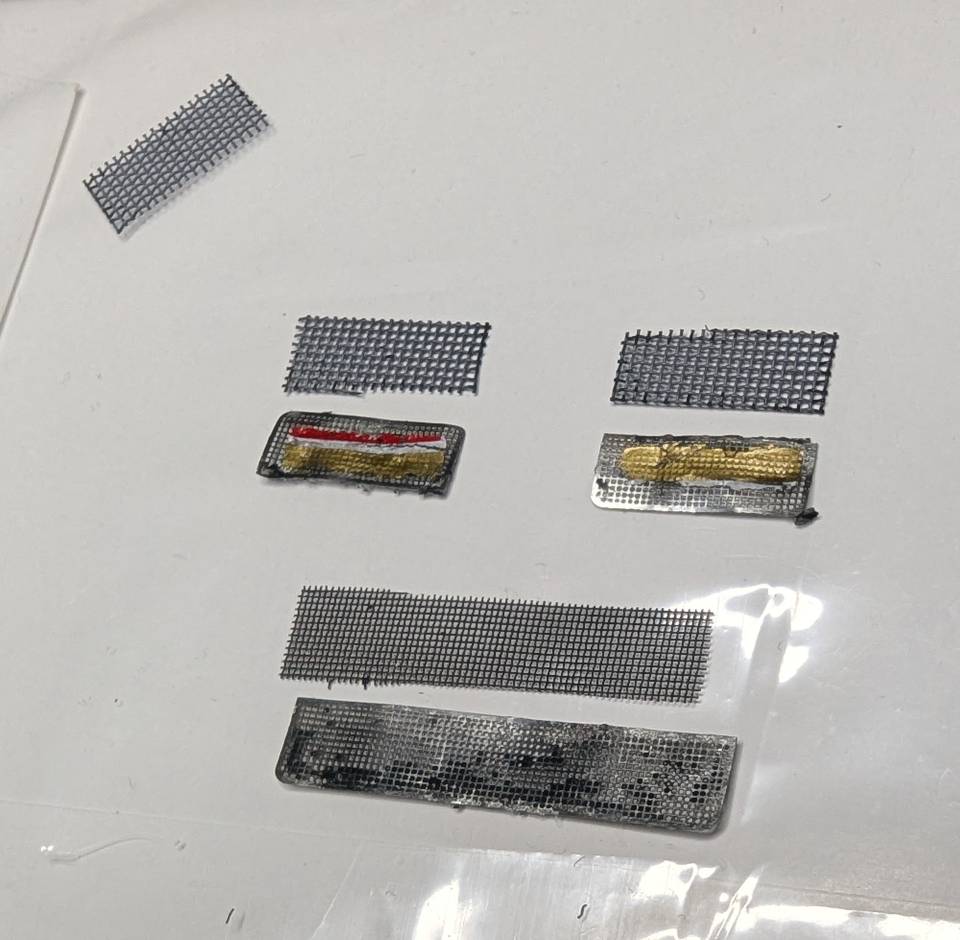

Ho deciso di ricrearmi le retine corrette spruzzando le superiori con un filo di bianco opaco per facilitarmi il matching dei colori.Porsche 959 Dakar del Grande Roman-pxl_20251124_185307576.jpg

Ho tolto le originali e le ho usate come dime ritagliando a filo la decals che doveva restare sulla scocca.
Dopodiché ho ricreato l'oro delle decals ed ho colorato le retine lasciando una linea di bianco al centro.
Per il momento ho messo solo la rete inferiore ma il muso già così appare molto più credibile rispetto ai pessimi tappi del tk.
Appena asciugano proverò anche le retine colorate e vedremo l'effetto passante.Porsche 959 Dakar del Grande Roman-pxl_20251124_185510836.jpgPorsche 959 Dakar del Grande Roman-pxl_20251124_200526274.jpgPorsche 959 Dakar del Grande Roman-pxl_20251124_200553165-2.jpg

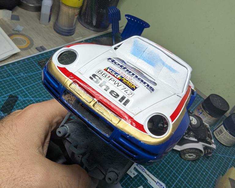

Ed ecco il confronto tra come usciva da kit e come l'ho modificata.
Rosso ed oro sono miei colori, ora sono solo poggiate da incollate andranno a calzare più a filo ma ora il muso è più credibile.
Tolgo tutto e mi preparo per il cappotto di semilucido.Porsche 959 Dakar del Grande Roman-pxl_20251124_184058823.jpgPorsche 959 Dakar del Grande Roman-pxl_20251124_212128050-3.jpg

Arturo, sinceramente, io metterei una retina fotoincisa piuttosto che quella intrecciata. Penso che sia adatti meglio.
Sai Mimmo dalle foto storiche sono in dubbio anche io ancora non ho ben capito se fosse una retina vera e propria od una griglia a maglie comunque larghe vedrò se trovo qualcosa di meglio in soffitta ma già questa non mi dispiace.
Vecchio 26-11-25, 02:21 AM   #157
Messaggi: 7,229
Allora, spassionatamente rispetto a quella del kit è dieci volte meglio, però...però... se fosse "piatta", quindi tipo fotoincisione come dice Mimmo, forse sarebbe meglio, anche se vorrei vederla (se esistesse) per giudicare. In ogni caso, ottima modifica
Verissimo Paolo ad averla a maglie cosi ampie ma piatte sarebbe migliore.
Purtroppo le altre retine che ho sono più fitte e non riproducono fedelmente il pattern della reale. Vediamo se scavando trovo di meglio!

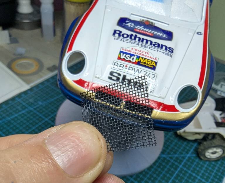

Scava e scava, ricordavo di avere qualcosa ma addirittura due retine fotoincise mai tanta grazia!
Ora è solo da scegliere la grana maglie foto 2 più larghe o maglia fina foto 3 attendo vostre prima di scegliere.Porsche 959 Dakar del Grande Roman-pxl_20251126_192433281.jpgPorsche 959 Dakar del Grande Roman-pxl_20251126_192503721.jpgPorsche 959 Dakar del Grande Roman-pxl_20251126_192517089.jpg

Secondo me, quella più sottile

Più sottile, anche secondo me. Comunque, di gran lunga meglio della fotoincisione originale.

Grazie ragazzi, direi che ho trovato la sua e, in una zona così esposta, fa tutta la differenza del mondo!Porsche 959 Dakar del Grande Roman-pxl_20251127_065923095.jpgPorsche 959 Dakar del Grande Roman-pxl_20251127_065908489.jpgPorsche 959 Dakar del Grande Roman-pxl_20251127_070131511.jpg

Direi che ci siamo!

Ora, per me, è perfetta, bravo Arturo

Grazie di cuore ragazzi ora convince molto anche me.
A Dio piacente questo weekend metterò la scocca sotto tre mani di trasparente e la spianerò a dovere per prepararla desertstom ride
