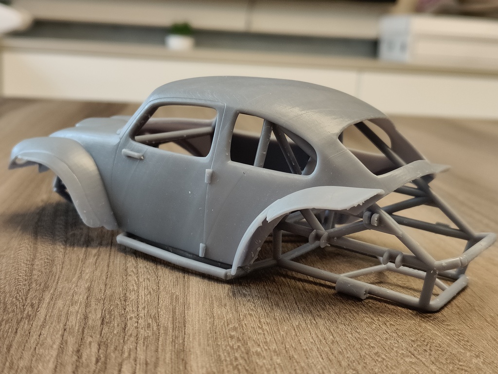

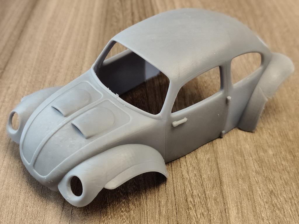

ho provato a stampare anche la carrozzeria, stavolta ho avuto qualche problemino ma sembra uscita tranquillamente recuperabile
e una prova grezzissima sul telaio. c'è qualche smussatura da fare ma combacia già piuttosto bene

Ciao Penny,
stai facendo un lavoro meraviglioso.
Mi permetto solo due parole:
1. la maniglia porta e le cerniere, secondo te, sono in scala?
2. se il telaio dovesse tendere a distorcere (warp in inglese - non ricordo il corretto termine in italiano), basterebbe metterlo in acqua calda (40 gradi max) per qualche minuto e lasciare distendere lo stress interno della resina. Poi lo metti su un piano con qualcosa che lo ri-allinei.
Continuo a seguirti
Vecchio 10-11-23, 02:57 PM   #20
residenza: Bolzano
Messaggi: 4,648
grazie delle dritte, al momento sembra tutto incredibilmente dritto
cerniere e maniglia mi sembrano approssimate e un po' grandi, ma propendo a farmele andare bene così anche perché l'idea è di fare tutto in tinta carrozzeria con solo dei lavaggi ad evidenziarle quindi confido che "spariscano" un pochino
avendo una scadenza (stretta, per i miei tempi) non posso andare a ricercare troppo il fino

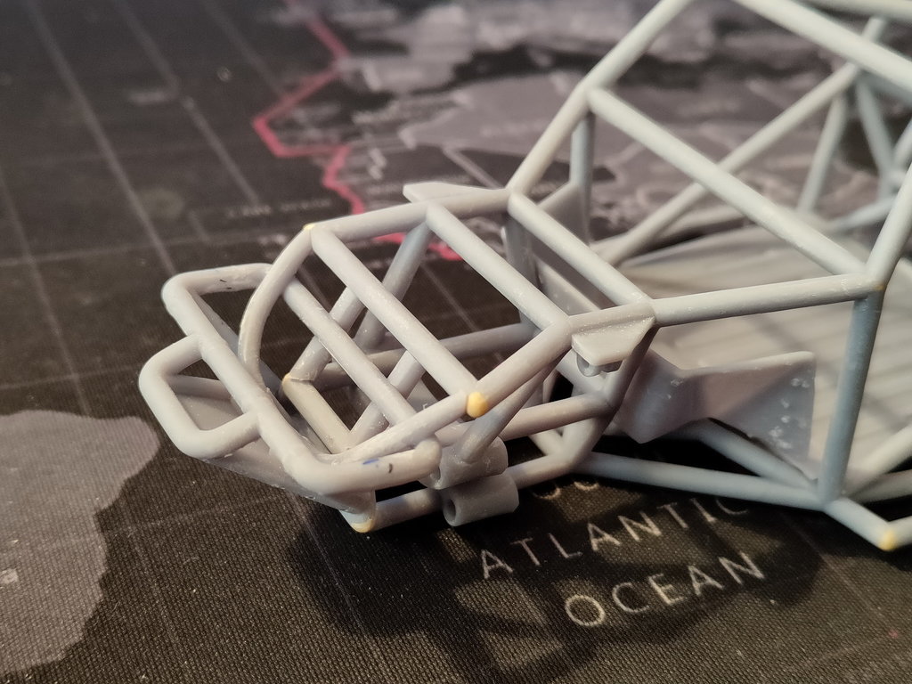

un po' di aggiornamenti. mi sono dedicato a stuccare il grosso su carrozzeria e telaio. alla fine le maniglie le ho anche rese passanti
poi ho cominciato a stampare le parti principali per vedere gli ingombri / fattibilità
questo il rollbar a cui andranno montate le luci. per ottimizzare il montaggio rimarrà separato fino a dopo la verniciatura
poi ho modificato il muso della carrozzeria per fare spazio al rollbar della fanaleria aggiuntiva

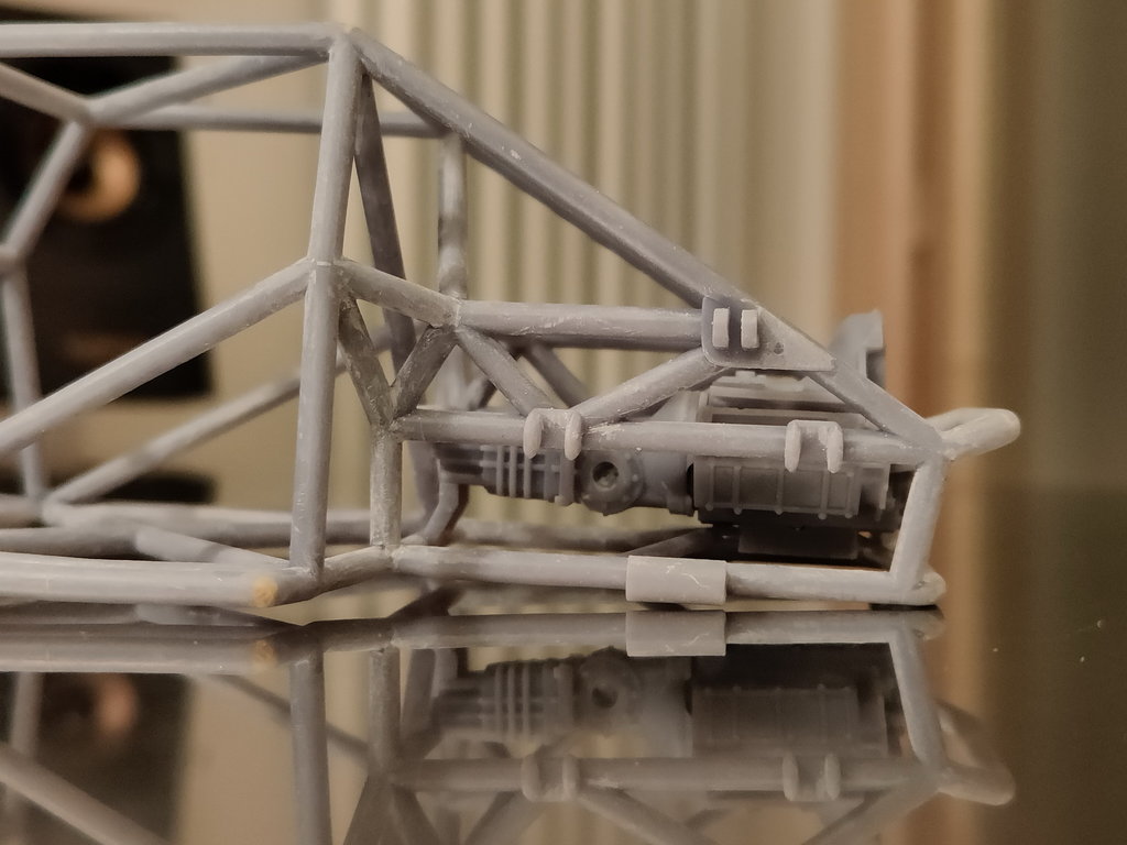

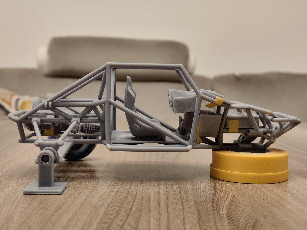

sto andando avanti a stampare come non ci fosse un domani vorrei arrivare ad avere tutti i pezzi stampati e sgrezzati prima di cominciare la fase di finitura / primer. magari riesco ad ottimizzare un po' i tempi.
purtroppo essendo alle prime armi con la stampa 3D tanti pezzi mi trovo a doverli ristampare, magari per interferenze / giochi calcolati male, supporti messi male che rovinano i pezzi, o proprio errori miei però per ora mi sta dando tanta soddisfazione
ho voluto fare un primo mock up per vedere il risultato e direi che sono sulla strada giusta, anche se sembra ancora lunga
le gomme ho deciso di sostituirle con altre più realistiche, ma anche queste dovrò ristamparle perché fa troppa interferenza sul cerchio e devo stringerle un pochino

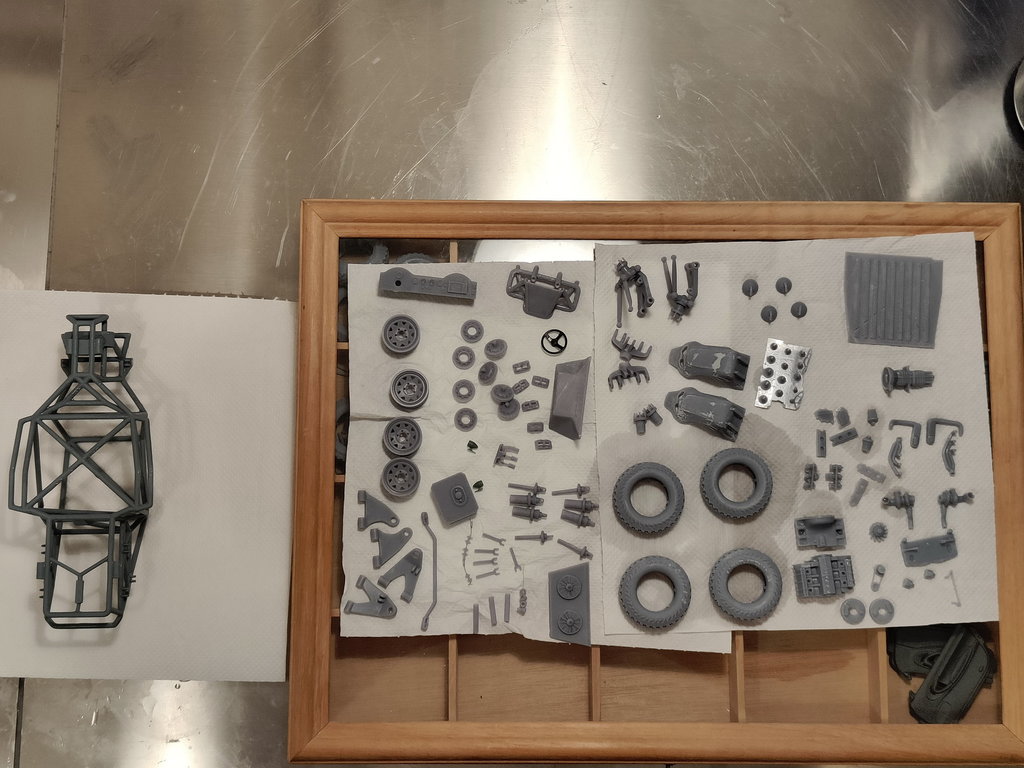

allora, è un po' che non aggiorno il wip ma ci sto lavorando assiduamente sono andato avanti con lo stampare pezzi in modo da avere tutto tra le mani, dopodiché sono passato alla pulizia / stuccatura / levigatura, una noia mortale... ma finalmente è arrivato il momento del primer e anche se alcuni pezzi non sono ancora perfetti pazienza, confido che i difetti saranno sufficientemente nascosti
andiamo con ordine. una volta arrivato ai fanali dell'auto mi sono reso conto che tanto per cambiare il file che avevo era una vera chiavica, su suggerimento di un altro modellista ho optato per ometterli, visto che tanto c'è anche la fanaleria "aggiuntiva" sul rollbar anteriore, che a questo punto diventerà quella principale per chiudere il buco utilizzerò una retina metallica leggermente bombata, l'effetto mi è piaciuto così tanto che non sono nemmeno stato a pensare ad altre soluzioni
una volta stampati tutti gli altri pezzi sono andato anche a stuccare e levigare la carrozzeria. ho dovuto tribolare un po' perché col primer mi ero accorto di "linee" di stampa abbastanza marcate. non i layer ma un vero e proprio "disassamento". fortunatamente con un po' di stucco e buona volontà sono riuscito a nascondere anche questo difetto, e con il bicomponente tamiya ho ripreso il passaruota posteriore che anche questo in stampa era venuto male. nelle foto ho già dato una base nero lucido
stampato tutto ho fatto una prova a secco (in realtà lavorando parecchio sui pezzi per farli combaciare) dei pezzi principali del motore
provandolo sul telaio mi sono reso conto che come supporto non c'eravamo proprio, troppo approssimativo e complicato da far combaciare... allora ho fatto una base leggermente più ampia e aggiunto un supporto anche al cambio in modo che stia tutto più in posizione
altro componente su cui ci andrà un po' di lavoro sono gli ammortizzatori. intanto mi sono fatto una "dima" per averli tutti della stessa lunghezza. più avanti ci torneremo
e qui una bella panoramica di tutti i pezzi.
freschi di pulizia
tutti preparati con stecchini e supporti vari
primerizzati
nel frattempo ho fatto qualche prova per i colori principali. ho optato per un sobrissimo giallo fluo per telaio e meccanica, e volevo un viola candy per la carrozzeria. purtroppo mescolando i clear non sono arrivato a nulla se non ad una schifezza, quindi ho preso un viola pastello a cui ho aggiunto un "medium" metallico per dargli un po' di metallizzato. ho provato a darlo su base cucchiaino bianco ma non mi convinceva troppo, quindi ho fatto un'altra prova su cucchiaino metà nero e metà cromato e ci siamo decisamente di più. in questo caso ho anche caricato un po' di più il colore e alla fine la differenza tra la parte cromata e la parte nera è veramente minima, proverò con il trasparente se si accentua un po' di più, eventualmente poi deciderò per quale delle due optare
p.s. in foto i colori non rendono tantissimo, dal vivo sono veramente molto fighi

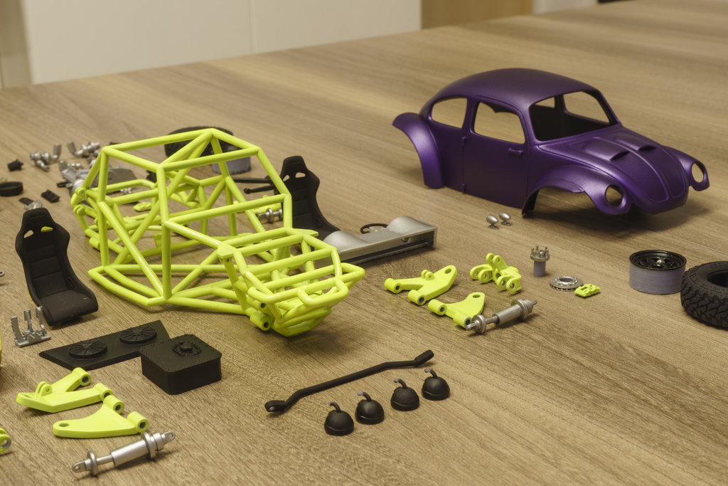

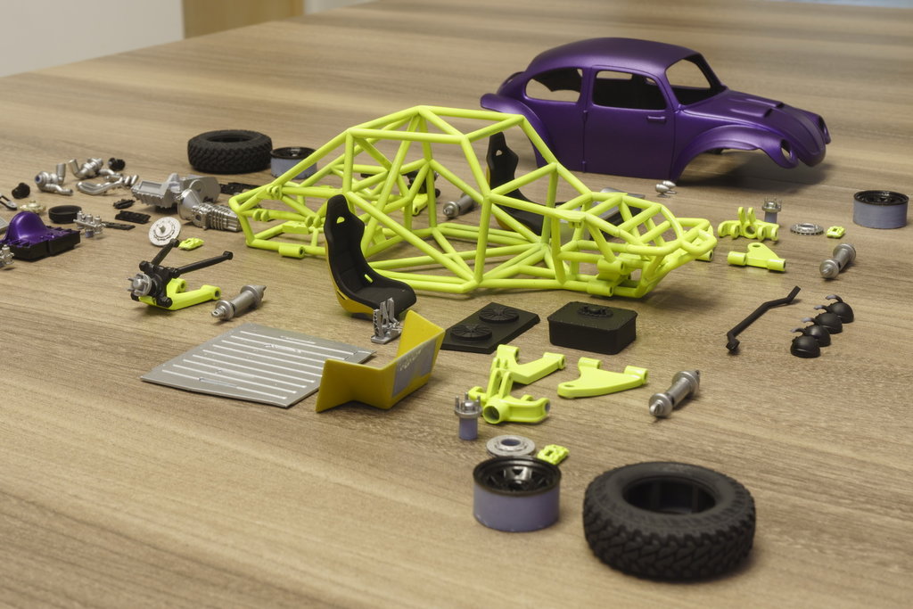

dal post precedente siamo rimasti che ho fatto le prove col trasparente sui cucchiaini, e ovviamente sono venuti di un lucido che nessuna carrozzeria mi è mai uscita così speriamo in bene per la scocca poi
approvati i colori definitivi ho proceduto a verniciare tutto quanto. questa volta ho cercato di organizzarmi in modo da verniciare tutto il possibile subito e devo dire che credo di aver ottimizzato parecchio i tempi
su gomme e sedili vorrei far risaltare le scritte in bianco, quindi ho dapprima verniciato le scritte in bianco smalto, passato con lucido, e sopra ho dato nero gomme / nero opaco in acrilico. successivamente strofinerò via il nero acrilico con un po' di cotton fioc imbevuto di diluente. qui una prova, ma ho già ripassato tutto col nero perché nella zona interna non avevo coperto bene
finito di verniciare il telaio ho voluto fare una prova con la scocca. purtroppo il telaio è venuto così così perché verniciare un intreccio di tubi l'ho trovato veramente molto difficoltoso, ma alla fine il risultato è accettabile visto che comunque buona parte sarà abbastanza nascosto dalla carrozzeria
come dicevo, ho verniciato praticamente tutti i pezzi. mi rimangono da autocostruire (vorrei perseguire questa strada) un paio di particolari interni, e poi rifinire / sporcare / fare i lavaggi, e assemblare dettagliando con qualche cavetto e tubicino. visto il motore a vista mi piacerebbe spingermi un po' più in la rispetto al mio solito ma vediamo un attimo
qui una panoramica di tutto quanto.. mi sono divertito a mettere tutto in posta stile quadretto per l'occasione
ho provato a fare qualche foto con la fotocamera e successiva post produzione perché far rendere bene il giallo fluo in foto è praticamente impossibile... così un po' mi sono avvicinato
