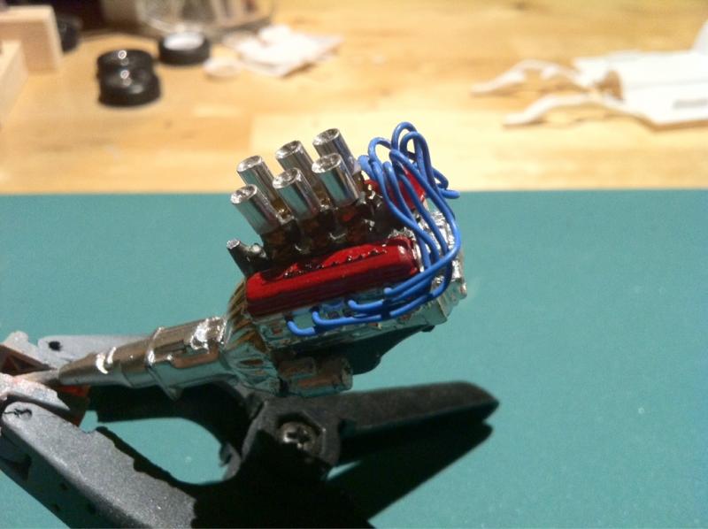

Ciao a tutti, sono partito con il motore perché mi serve da riferimento per creare una presa d'aria sul cofano. [group build] Chevy bel air 57`-imageuploadedbytapatalk1408226821.975513.jpg[group build] Chevy bel air 57`-imageuploadedbytapatalk1408226848.156389.jpg[group build] Chevy bel air 57`-imageuploadedbytapatalk1408226862.924820.jpg

Alt Andrea!!
I cavi delle candele....Grossi..Troppo!
Se sono da 1 mm, avrebbero nella realtà un diametro di 2.4 cm...Tantino.
Vecchio 19-08-14, 01:33 AM   #12
L'avatar di Andrea japan
Registrato dal: Apr 2012
residenza: Yokohama
Messaggi: 288
Andrea japan inizia ad ingranare.
Alt Andrea!!
Ciao bruno, i cavi sono da 0,8mm... Sembravano grossi anche a me (ma questo ha passato il convento) non ho detto niente perché dopo tutto lo sbattimento per attaccarli non volevo rifare tutto! Ma nulla sfugge all'occhio clinico del bruno! Ora mi metto alla ricerca di nuovi cavi e smonto tutto!

Vecchio 19-08-14, 08:24 AM   #13
Talking
Non volevo essere solo critico. neh!!!
E' che saltano all'occhio e vale sempre la pena fare prove prima di "finire" il tutto.
ci sono una infinità di cavi dalle tue parti..
Gli stessi cavi, ma "spellati"..
Filo da pesca...
Filo che tovi al supermercato reparto bigiotteria...
Filo di rame rimasugli di qualche intervento al telefono..
Capelli...
Rimasugli di imballi che ad un primo sguardo sono da buttare ma che un modellista non butta mai...
Ecc...ecc....
p.s.: Se avessi una vecchia stampante da buttare, non buttarle..Smontala e recupera quasi tutto...Le cinghi sono ottime per fare le cinghie delle Harley in scla 1/9...I fasci di cavi, spellati" utili per molte cose...E via così...

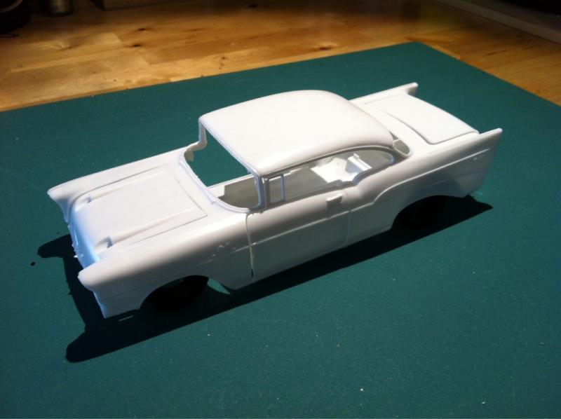

Allora, ho iniziato a tagliare, ho creato lo spazio per il cassone dove andrà una piccola gru per il traino ma ho un dubbio.... volevo choppare il tettuccio ma non vorrei rovinare la linea. Visto così sembra già basso di suo.... cosa me dite?[group build] Chevy bel air 57`-imageuploadedbytapatalk1408921331.752116.jpg

Vecchio 25-08-14, 08:21 AM   #15
La cosa si fa interessante...
Vedo che ci saranno molte stuccature ed ho paura che salteranno fuori a fine lavoro...
Se riuscissi a fare il retro tettuccio in meno pezzi possibili ti risparmieresti dolori futuri...
Non hai pensato di usare il retro del tettuccio originale, magari inclinandolo diversamente?
