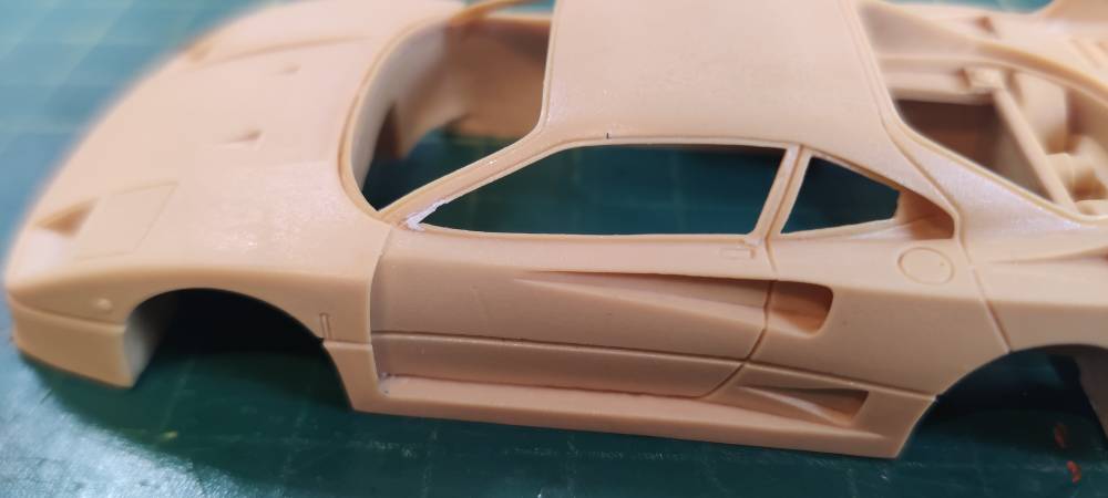

La guarnizione della portiera presentava un'imperfezione e ho tentato di sistemarla con del Putty, nelle foto il prima e il dopo. Non è perfetta ma c'è anche da dire che quello è un punto molto infame e soprattutto è sottile il pezzo stuccato.
Passerò ancora qualche mano di carta vetrata finissima.
Allegato 422112Allegato 422113
Mi capita spesso di ricostrure parti come questa e generalmente evito lo stucco: allargo un po' il difetto in modo di inserire un piccolo ritaglio di ABS saldamente incollato con cianoacrilico che poi modello con lima e cutter.
Vedo che stai utilizzando parti del kit Buns: ottima cosa. Solo per il fondello io avrei optato per la sua ricostruzione totale partendo da un foglio di alluminio da 1,5 mm di spessore.
Per la griglia posteriore bene l'idea di usare della retina; in quanto alle luci il catalogo Tron è ciò che fa per te.

Grande, grazie mille per le dritte! Per quanto riguarda il plasticard ci ho pensato, tuttavia non avevo alcun materiale a disposizione.
Per quanto riguarda il fondello, ci ho pensato a farlo in ottone da zero, ma anche qui mancava il materiale e comunque non ho troppo tempo da dedicare a questo tipo di modifiche in questo periodo, quindi prendo la cosa come se fosse una sorta di banco di prova e vediamo come va!

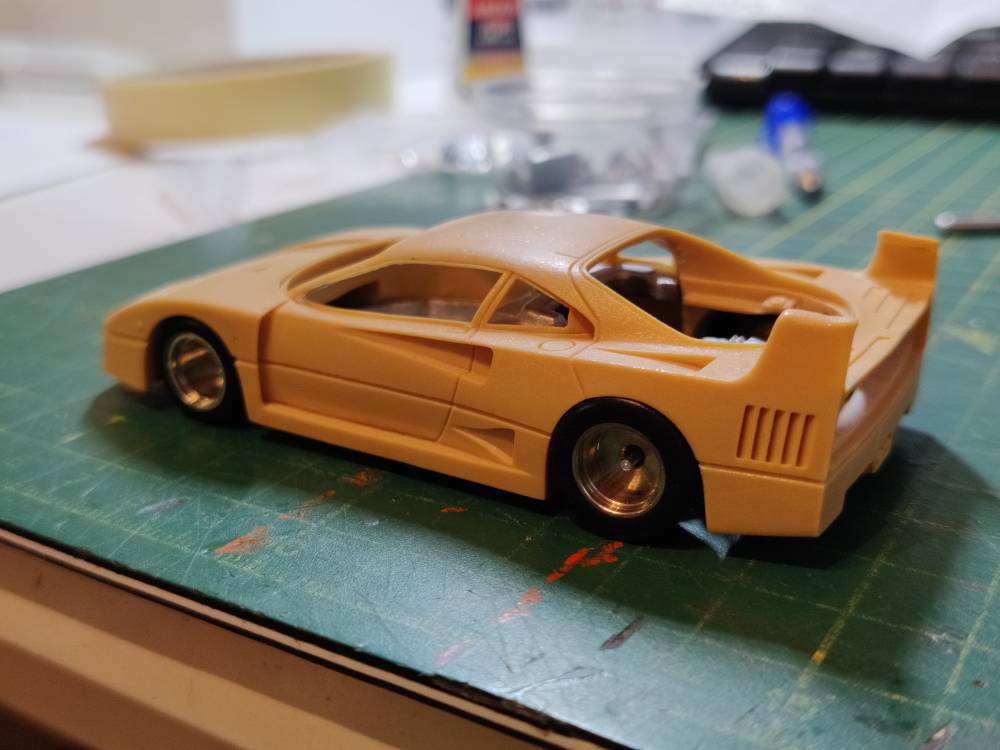

Alcune prove a secco delle componenti principali del motore e dell'abitacolo.
Ho messo la macchina sulle sue quattro ruote, consapevole del fatto che le ruote posteriori avranno bisogno di molta attenzione sia nel fissaggio, sia nell'assetto.
L'altezza da terra posteriore è leggermente da aumentare, in quanto ora è appoggiata sui passaruota.
Tutto sommato sembra combaciare tutto, ovviamente questa è una prima prova di chiusura, per il momento tutto ok.
