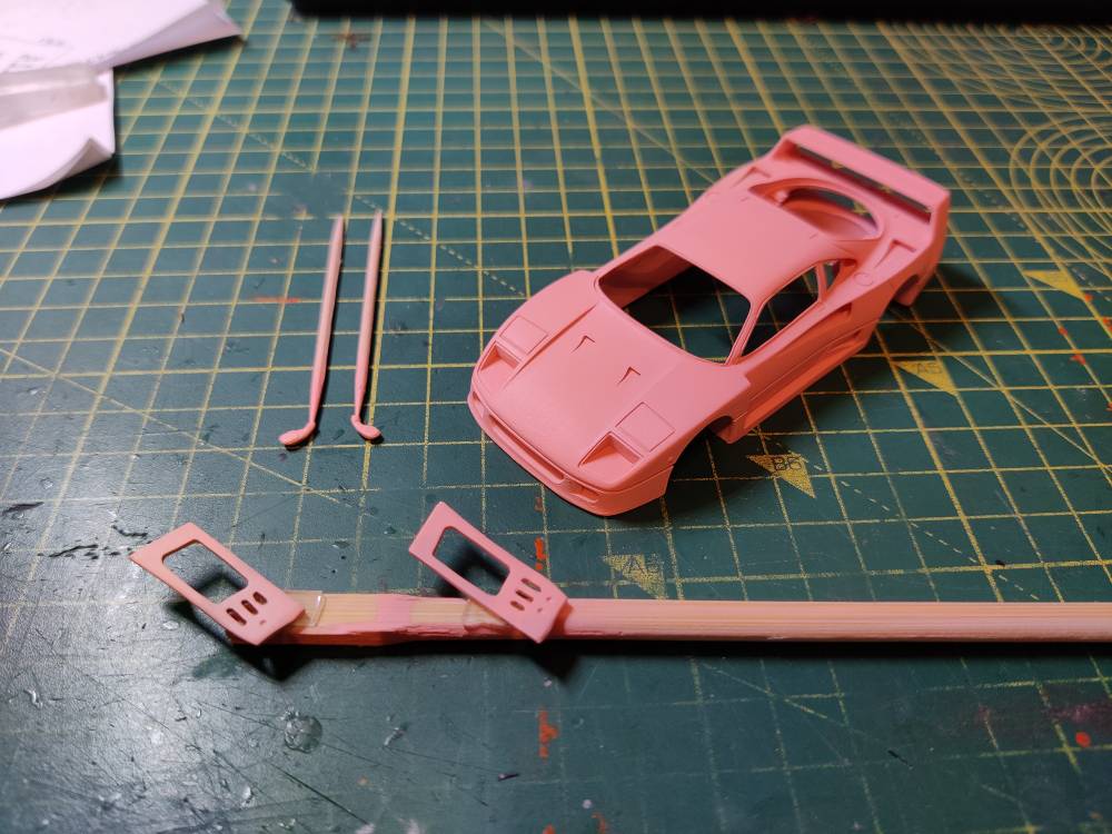

E via che le mettiamo la biancheria rosa da maiala!
Dopo il primer ho passato con grana 2000 bagnata per lisciare il tutto.
[AUTO] Ferrari F40 1/43 Starter + Protar-img_20230726_212400.jpg
