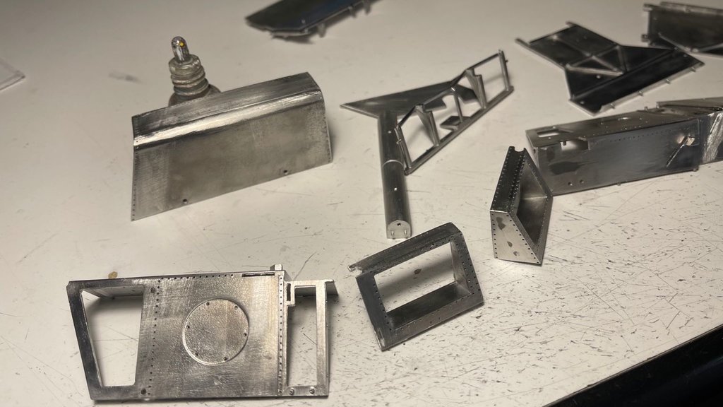

Buongiorno a tutti! Comincio un nuovo Wip per la realizzazione di una macchina che mi piace parecchio e cioè la Ferrari 312 PB in versione Monza 1972. Ritorno così ai miei amati/odiati MFH, con un lavoro anche questo credo piuttosto complesso.
Sono in fase di pulizia e soprattutto di preparazione dei vari pezzi, crivellati anche questi di rivetti che come sempre sono in negativo e quindi dovrò forare per aggiungere i rivetti nuovi!Ferrari 312 PB MFH 1/12-img_6845.jpgFerrari 312 PB MFH 1/12-img_6846.jpgFerrari 312 PB MFH 1/12-img_6847.jpgFerrari 312 PB MFH 1/12-img_6848.jpg

zaphod è un newbie...

Ho cominciato a pulire i pezzi ed anche il lavoro di foratura
Ferrari 312 PB MFH 1/12-img_7179.jpgFerrari 312 PB MFH 1/12-img_7180.jpg
