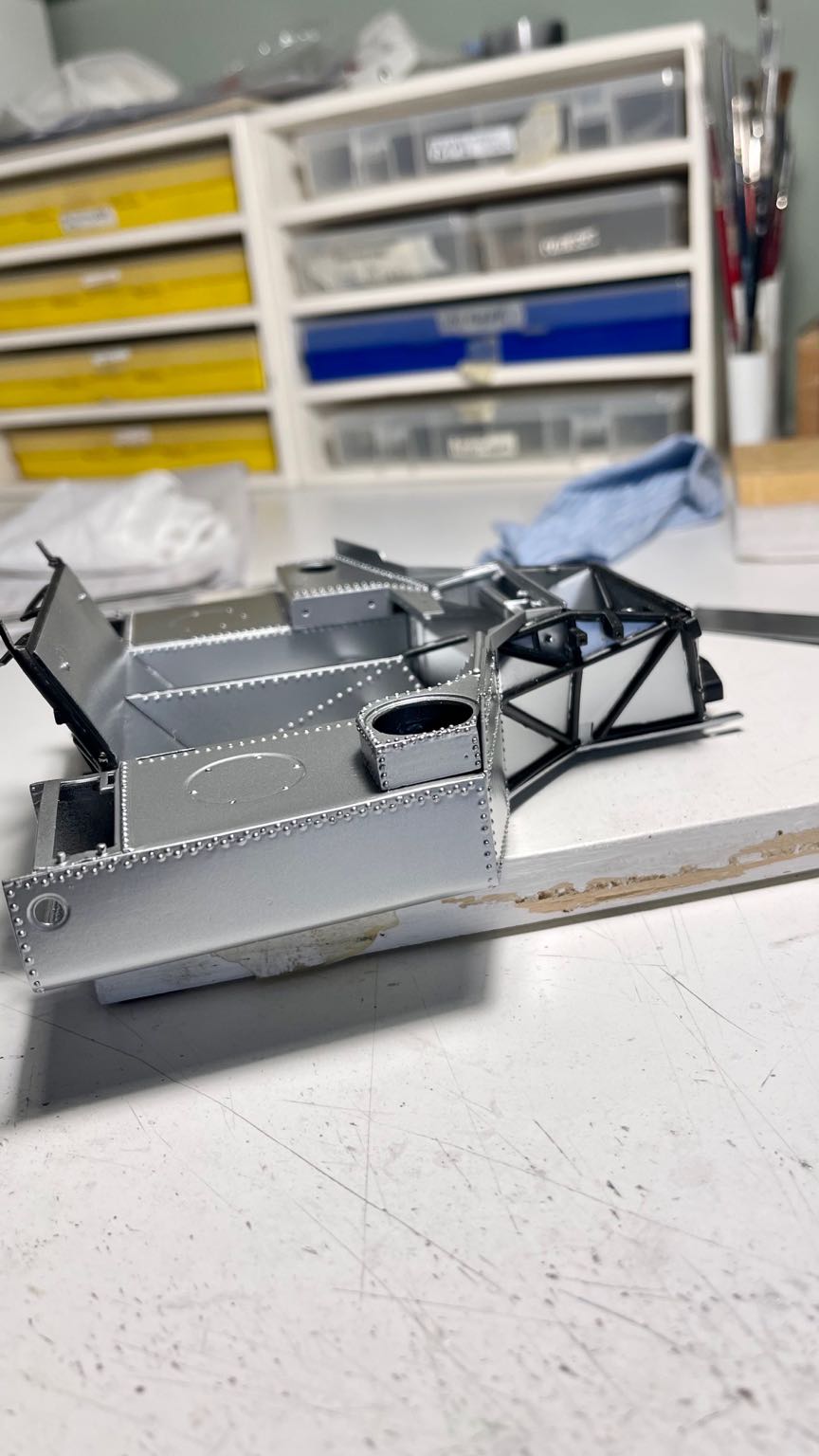

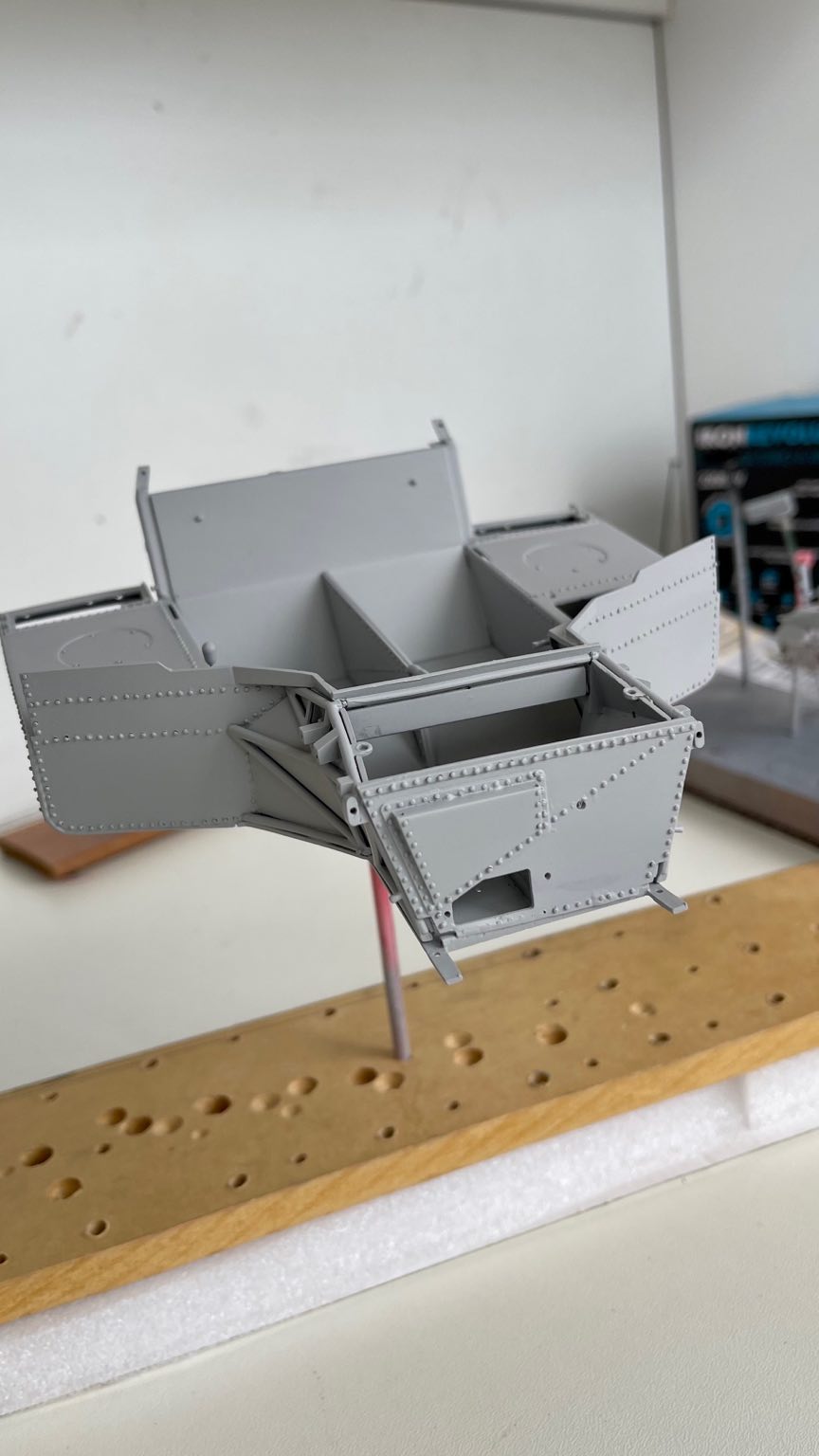

Ho completato la vasca e la parte anteriore del telaio. Per far quadrare quest’ultimo ho davvero dovuto sudare perché i pezzi non combaciavano assolutamente. Anche per questo motivo ho montato i tralicci che andranno in nero e dipingerò a pennello perché tutto il sistema di incastri è piuttosto complesso e montati separatamente rischiavo che non combaciasse più nulla. Ho anche dato il Primer e adesso è pronto per il nero lucido ed il successivo alluminio.

concordo, hai fatto bene a far quadrare tutto in fase di montaggio, questo ti permetterà di ottenere anche maggiore pulizia finale nella verniciatura.
Allegato 422071Allegato 422072Allegato 422073Allegato 422074Allegato 422075
quando incontri questi limiti di natura tecnica sei vincolato e non hai altre soluzioni ottima scelta Mimmo che ti frutterà in seguito.

Si infatti,montando i vari pezzi dopo la verniciatura avrei sicuramente danneggiato quest’ultima maneggiandola troppo per far combaciare il tutto e con gli inevitabili aggiustamenti. Di contro, oltre al fatto che dovrò dipingere a mano i tralicci del telaio, spruzzare in tutti gli anfratti in maniera uniforme sarà un po’ meno facile

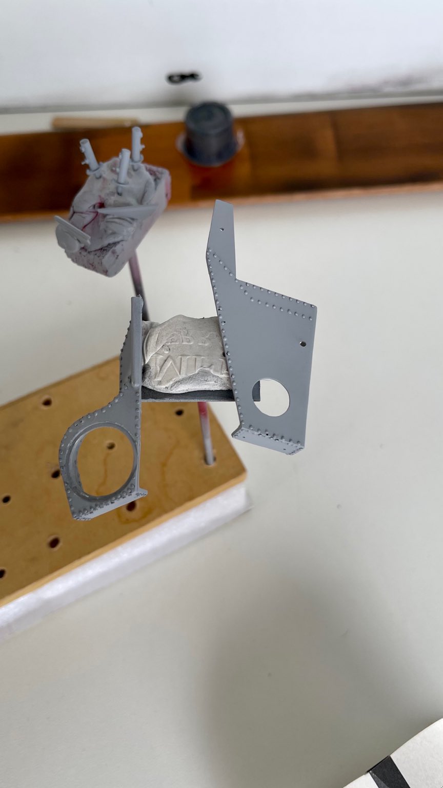

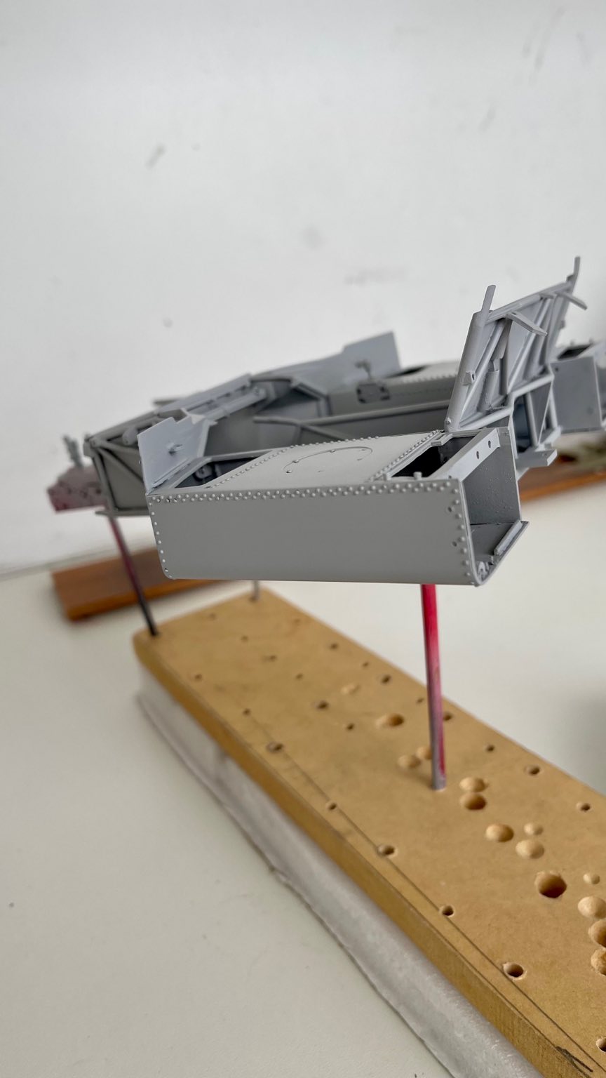

Ho verniciato con gloss base Alcad e successivamente ho passato l’alluminium sempre Alclad. Adesso ci sarà la seccatura di dipingere a pennello tutti i tralicci del telaio
