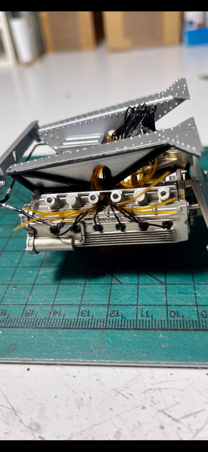

Ho corretto, per fortuna in tempo e grazie a Giovanni i tubi benzina. Ecco un po’ di avanzamenti!!
PS: ho tagliato la testa di alcuni rivetti per poter montare successivamente le sovrastrutture

Ciao mral57,
Bellissimo il tuo motore !
Per quanto riguarda i rivetti da tagliare, mi sembra che sei stato un po pigro: io, ho dovuto toglierne (o piuttosto non mettere) di più per avere un contatto perfetto con le carenature dei sopporti di roll-bar.
Cosa fai come wash per invecchiare la roba ?
A presto
Paul

Grazie Paul. Può darsi abbia ragione tu e dovrò tagliarne degli altri di rivetti anche se mi sembrava sufficiente il lavoro fatto. In fase di montaggio vedrò. Per quanto riguarda i lavaggi, utilizzo il panel line Tamiya o più spesso colori ad olio molto diluiti..

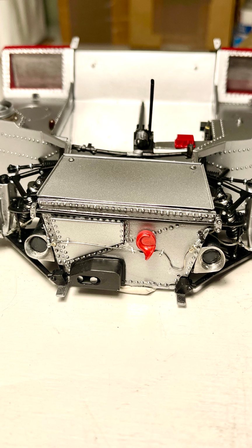

Come dicevo ho lavorato sull’avantreno montando braccetti delle sospensioni, ammortizzatori, i grossi tubi di raffreddamento, pinze e dischi freno.
Grazie alle foto di Giovanni ho cercato di riprodurre in maniera abbastanza fedele, il reale.
Mi pare di capire che dalle pinze escono dei tubi in treccia che poi sono collegati tra di loro da un tubo in alluminio un po’ più sottile e questo ho cercato di fare, aggiungendo anche i connettori presi e modificati da pezzi di scarto.

Ho continuato nel completamento del motore con i tubicini benzina tromboncini eccetera. Penso farò qualche lavaggio molto leggero!!Ferrari 312 PB MFH 1/12-img_0168.jpgFerrari 312 PB MFH 1/12-img_0169.jpgFerrari 312 PB MFH 1/12-img_0171.jpgFerrari 312 PB MFH 1/12-photoroom_20230819_190919.jpgFerrari 312 PB MFH 1/12-photoroom_20230819_190944.jpg

Ciao Mimmo (ti do del Mimmo visto che tutti ti chiamano cosi).
Grazie per le tue informazioni riguarda i wash che usi.
Bellissimo il tuo motore e per i lavaggi mi sembra bene prendere la strada del legerissimo: queste macchine, di solito, non faccevano tanti chilometri prima di tornare in officina.
Non sono macchine di rally!
Per quanto riguarda il pezzo M18 (non so' chiamarlo), quello che lega i due sopporti motore, il suo angolo non mi sembra corretto; dovrebbe essere inclinato da davanti verso il dietro per ricuperare l'orizontalità e poter ospitare la struttura posteriore a l'orizontale.
Non so' se mi faccio capire bene...
Un cordiale saluto
Paul

Grazie Paul!! per quanto riguarda il pezzo in questione dalle istruzioni mi sembra che non vada inclinato e poi montando il gruppo cambio, mi pare che sia tutto abbastanza in lineaFerrari 312 PB MFH 1/12-img_0333.jpgFerrari 312 PB MFH 1/12-img_0334.jpgFerrari 312 PB MFH 1/12-img_0341.jpgFerrari 312 PB MFH 1/12-img_0342.jpg
