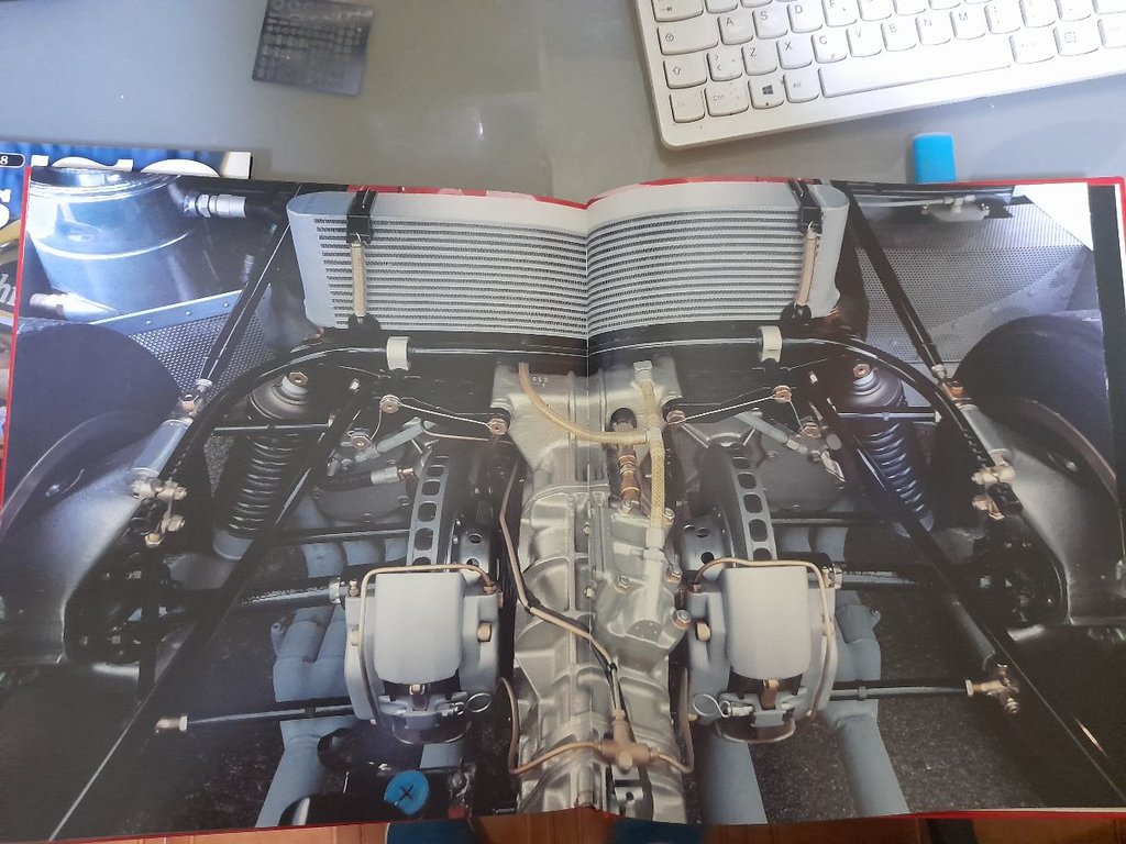

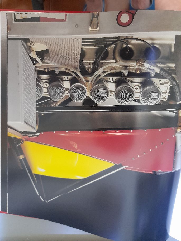

ciao Mral,posto queste foto prese dal mio libro monografico della 312 pb con la speranza che possono servirti o servire ad altri che vogliono mettere insieme questa meraviglia.
Altro che se mi sono utili… Grazie infinite Jimmy
