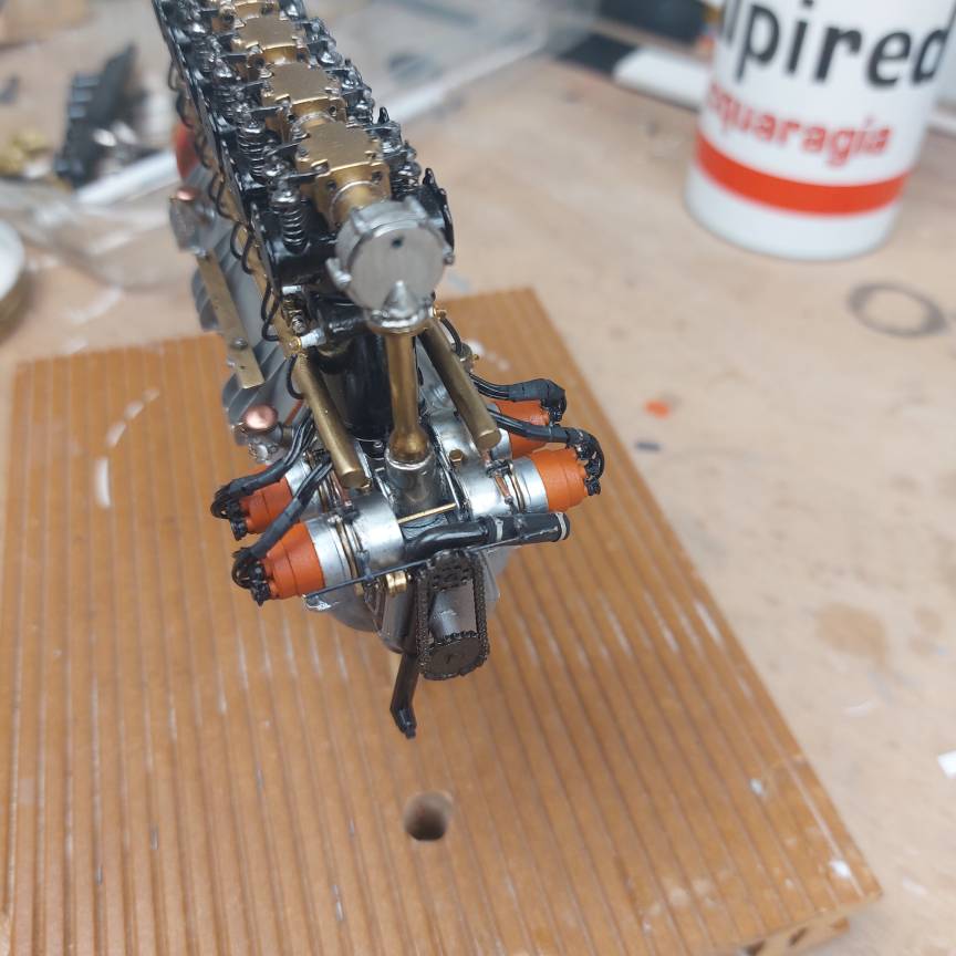

Messa anche l'altra bielletta mancano i perni ei tiranti sul lato sinistro poi ci siamoFiat mefistofele-20230529_183228.jpg

Sembra quasi una foto del motore vero, bravo...

Questa parte è praticamente finita, quello che manca andrà aggiunto a motore montato. ora penso che mi dedicherò ai cavi. Buon lavoro a tutti Fiat mefistofele-20230531_191617.jpgFiat mefistofele-20230531_191657.jpg

Ciao, con un po di fatica ho terminato il montaggio dei cavi elettrici.
Un lavoro che avevo sottovalutato e che mi ha dato non pochi problemi.
Nel kit non c'era il filo giusto, ho provato con uno che avevo ma era troppo rigido.alla fine l'ho fatto con lo stagno e le bende le ho fatte ca delle strisce di carta nera molto sottile impregnata in acqua e vinavil.
Alla fine non mi dispiace.
Buona domenica a tutti.Fiat mefistofele-20230603_085712.jpgFiat mefistofele-20230603_103919.jpgFiat mefistofele-20230604_111923.jpgFiat mefistofele-20230604_111948.jpg

Ottima soluzione è poi che dire risultato realistico

Iniziate le modifiche sui carburatori e relativi leveraggi.
Dopo averli ripuliti ho ricreato la zona di accoppiamento ai collettori incollandoli su una basetta di legno in modo da avere le dimensioni giuste rispetto al kit.
Poi per ora ho rifatto le biellette ed il tirante centrale, tutto in plasticard.
Domani passerò ai tiranti, lavoro permettendo!
Ciao a tutti
Fiat mefistofele-20230605_190244.jpgFiat mefistofele-20230605_190654.jpgFiat mefistofele-20230605_190844.jpg

Ciao, a questo giro è venuto un un lavoro da buttare, così oggi ho smontato tutto e mi sono messo a rifare i tiranti. I primi dopo la verniciatura erano pessimi.
E alla fine riprenderò anche le bielle, mi girano parecchio ma sotto con il lavoro!Fiat mefistofele-20230610_214117.jpg
