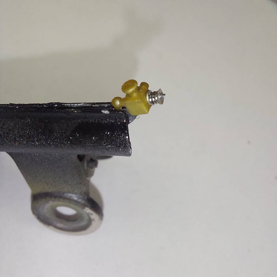

Oggi prima della grande abbuffate ho fatto qualche lavoretto sui cilindri.
Ho montato le candele, preparo i loro cablaggi e ho iniziato a preparare le valvole che andranno montato tra le candele.
Buon appetito!!Fiat mefistofele-20230409_105436.jpgFiat mefistofele-20230409_105722.jpgFiat mefistofele-20230410_093310.jpgFiat mefistofele-20230410_093853.jpg

Ciao oggi sono riuscito a verniciare le valvole e terminarne una, non sono sicuro che nella realtà sia proprio così, anzi ho dei forti dubbi ma con la documentazione che ho non posso fare di meglio.
Buon modellismo a tutti!Fiat mefistofele-20230416_144920.jpgFiat mefistofele-20230416_144716.jpg
