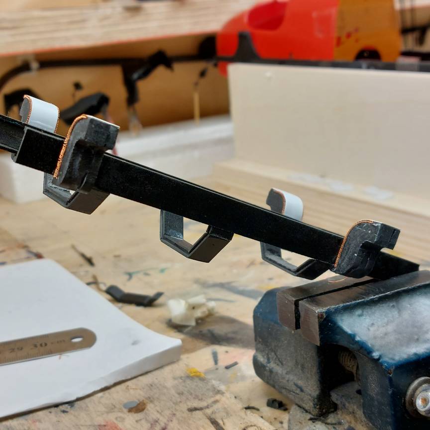

Ciao a tutti, nonostante il poco tempo a disposizione sono riuscito a fare un piccolo avanzamento. Accantonato momentaneamente il motore mi sto dedicando al suo telaio di supporto.
Ho iniziato a lavorare sui quattro supporti che partono dal telaio, inizialmente lavorando con il plasticard ed in fine ricavando il profilo con del forex da 3mm incollando tre pezzi insieme. In fine ho incollato sulla parte a vista un plasticard da 0,25 mm. Ora per completare il primo pezzo farò delle prove per simulare la saldatura.Fiat mefistofele-20230324_183526.jpgFiat mefistofele-20230324_184413.jpgFiat mefistofele-20230324_190500.jpgFiat mefistofele-20230324_190512.jpgFiat mefistofele-20230324_190811.jpgFiat mefistofele-20230324_204220.jpg

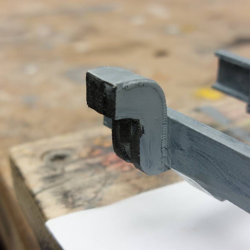

Buongiorno, dopo avere avuto la conferma da un nostro collega modellista che questa struttura era stata saldata, ho fatto la prima prova per realizzare le saldature.
Ho usato del filo di rame circa 0,2 mm avvolto su un tondino di acciaio armonico da 0,5 mm, l'ho schiacciato ed incollato sul pezzo.
Ho dato una mano di nero lucido a pennello ed ora attenderò che asciughi per vedere l'effetto finale.Fiat mefistofele-20230325_102536.jpgFiat mefistofele-20230325_102607.jpgFiat mefistofele-20230325_102955.jpgFiat mefistofele-20230325_103006.jpgFiat mefistofele-20230325_103045.jpgFiat mefistofele-20230325_103117.jpgFiat mefistofele-20230325_103242.jpg

Ciao a tutti, in questi giorni ho terminato l'applicazione delle saldature sul supporto motore poi ho dato una mano di antiruggine molto spesso a pennello, quasi a stuccare la maglie del filo e su tutta la struttura ho dato il fondo a pennello molto diluito. In questo modo la finitura ad aerografo dovrebbe far risaltare l'effetto del pennello ma con poco spessoreFiat mefistofele-20230330_175703.jpgFiat mefistofele-20230331_184832.jpg

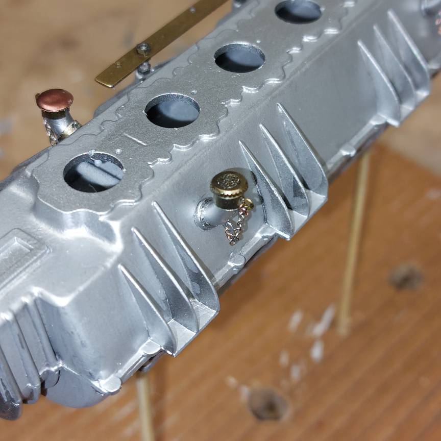

Poi ho dato l'alluminio sul blocco motore Con un primo leggero lavaggio ed ho iniziato il lavoro sul volanoFiat mefistofele-20230401_215243.jpgFiat mefistofele-20230401_154131.jpgFiat mefistofele-20230401_155946.jpgFiat mefistofele-20230402_113607.jpg

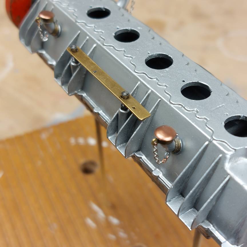

Ultimo lavoro di oggi, ho iniziato a lavorare sui tappi e sfiati dell'olio, in questo caso quelli sul lato destro.
Sto usando dello stagno da 0,2mm
e plasticard.Fiat mefistofele-20230402_192417.jpgFiat mefistofele-20230402_192440.jpg

Oggi, qualche piccolo montaggio sulla destra del motore, compreso l'incubo delle catenelle sui tappi ma tutto sommato sta andando beneFiat mefistofele-20230407_173027.jpgFiat mefistofele-20230407_182350.jpg
