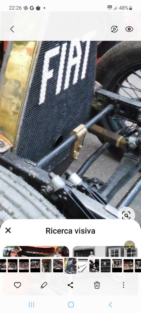

Ciao, ho fatto delle proporzioni con dei pezzi reali e confrontando le foto deve allargarsi un po, le foto che ho messo non sono definitive comunque ci siamo quasi.
Poi metto le quote.

Massimo non è che si deve allargare ma va rastremata l’ala fino al gambo della I.
Ora non posso postarti le foto dettagliate dell’avantreno ma credimi.
Prova vedere nella mia chat

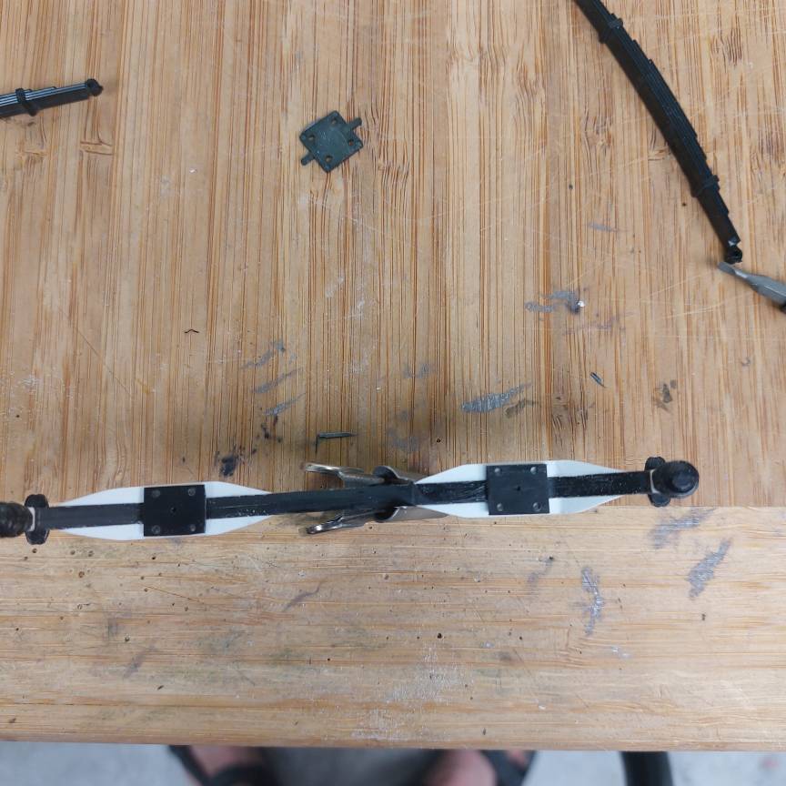

Ciao a tutti, sono andato avanti con il particolare che sto realizzando nel modo che mi sembra più realistico prendendo spunto dalle fotografie. Ringrazio Davide per le osservazioni però secondo me nella zona dove passano i tiranti delle balestre la traversa deve essere larga abbastanza e il pezzo del kit è meno di
4 mm, nella realtà sarebbero neanche
5 cm. Probabilmente avevano lavorato una petrella ad H o ne avevano forgiato una ma di certo al centro aveva almeno 5 cm di ala. Scusatemi mi sono un po dilungato nelle mie conversazioni.
Alla prossima, buon lavoro e buone ferie Fiat mefistofele-20230806_120458.jpgFiat mefistofele-20230806_120506.jpg

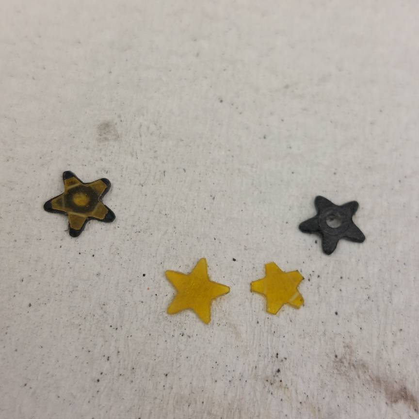

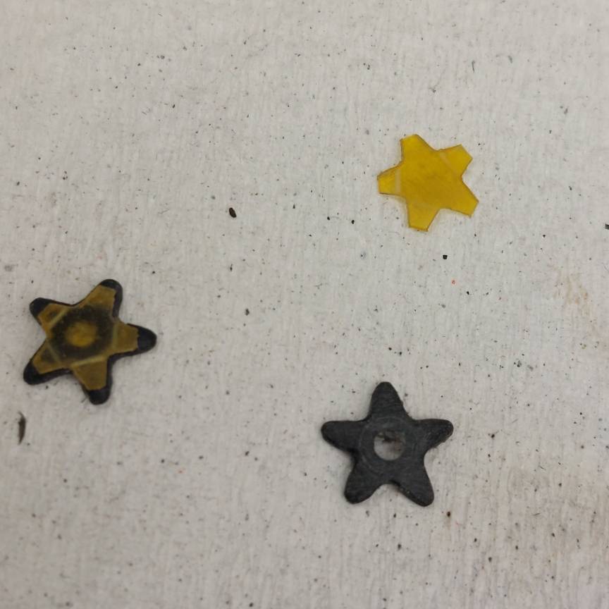

Ciao a tutti, si va avanti con un altro piccolo particolare.
Sto lavorando per aggiungere una parte del serraggio elastico e sto utilizzando della semplici stelline in resina, che hanno la stessa misura di quelle del kit. Con poco lavoro il gioco è fatto.
Poi ho fatto due prove per tingere le corde che avvolgono le balestre.Fiat mefistofele-screenshot_20230730_165513_gmail.jpgFiat mefistofele-20230809_171421.jpgFiat mefistofele-20230809_171408.jpgFiat mefistofele-20230809_171115.jpgFiat mefistofele-20230809_171229.jpg

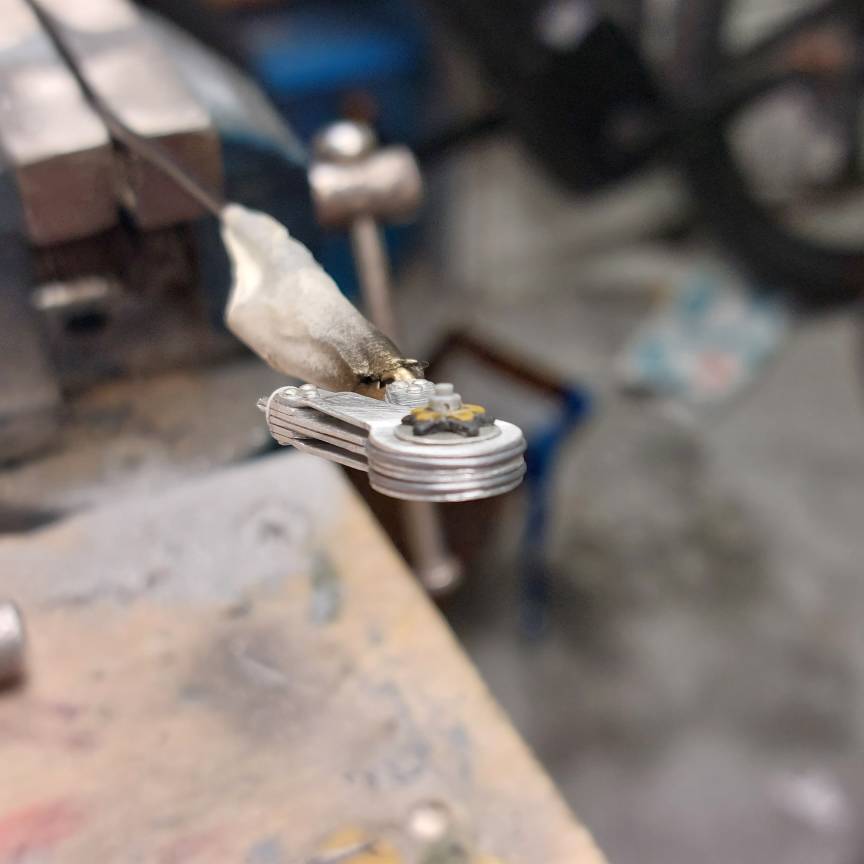

Ciao, terminato un lavoro un po complesso che mi serve per riprodurre tutte li bielle delle sospensioni, in quanto con tutte le modifiche che sto facendo quelle del kit saranno inutilizzabili.
La prima di prova va bene, devo solo aspettare a fare la lunghezza.Fiat mefistofele-20230810_170147.jpgFiat mefistofele-20230810_170310.jpgFiat mefistofele-20230810_170805.jpgFiat mefistofele-20230810_171009.jpg

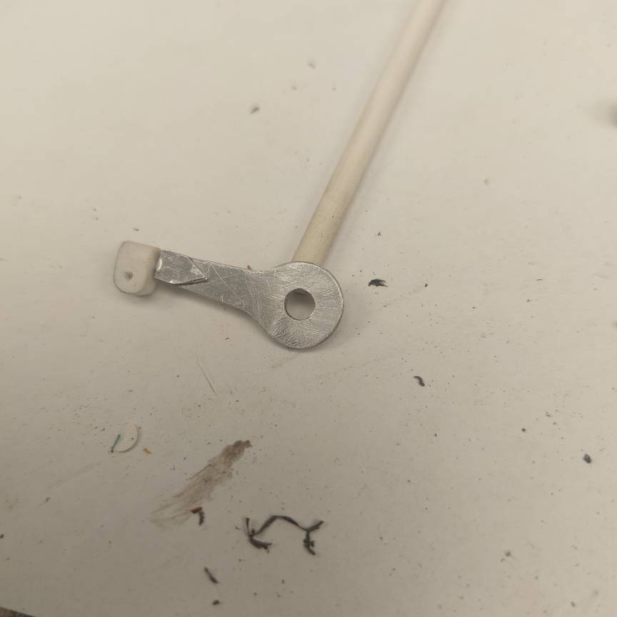

Ciao a tutti, oggi ho iniziato a lavorare sull'ammortizzatore di sterzo.
Per prima cosa ho arretrato la barra dello sterzo per dare un minimo di spazio in più, poi ho costruito l'attacco con le sue piastre fissate al ponte. Ora si potrà dare il fondo nero.Fiat mefistofele-20230827_102912.jpgFiat mefistofele-20230827_092626.jpgFiat mefistofele-20230827_100307.jpg
