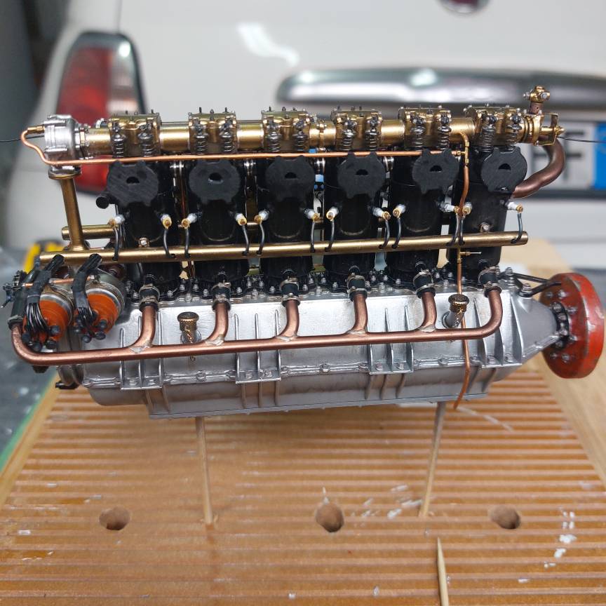

Ciao a tutti, un po a rilento, in questi giorni ho finito un altro piccolo dettaglio coperchio motore.
Come al solito ho sezionato il particolare fornito nel kit per realizzarne uno più completo.
Le parti aggint sono il lamina e tubetti di ottone Fiat mefistofele-20230713_144113.jpgFiat mefistofele-20230713_144519.jpg
Inviato con il mio SM-A528B - Scarica l‘app del Forum di Modellismo.net

Ho stuccato per dare un po di forma e dopo ho dato una mano di x1 a pennello per uniformare il tuttoFiat mefistofele-20230716_115944.jpgFiat mefistofele-20230716_093136.jpgFiat mefistofele-20230719_184919.jpgFiat mefistofele-20230719_184906.jpg

Premontaggio per vedere se tutti i pezzi combinano e via con la verniciaturaFiat mefistofele-20230723_110415.jpgFiat mefistofele-20230724_172734.jpgFiat mefistofele-20230724_172746.jpgFiat mefistofele-20230725_200420.jpg

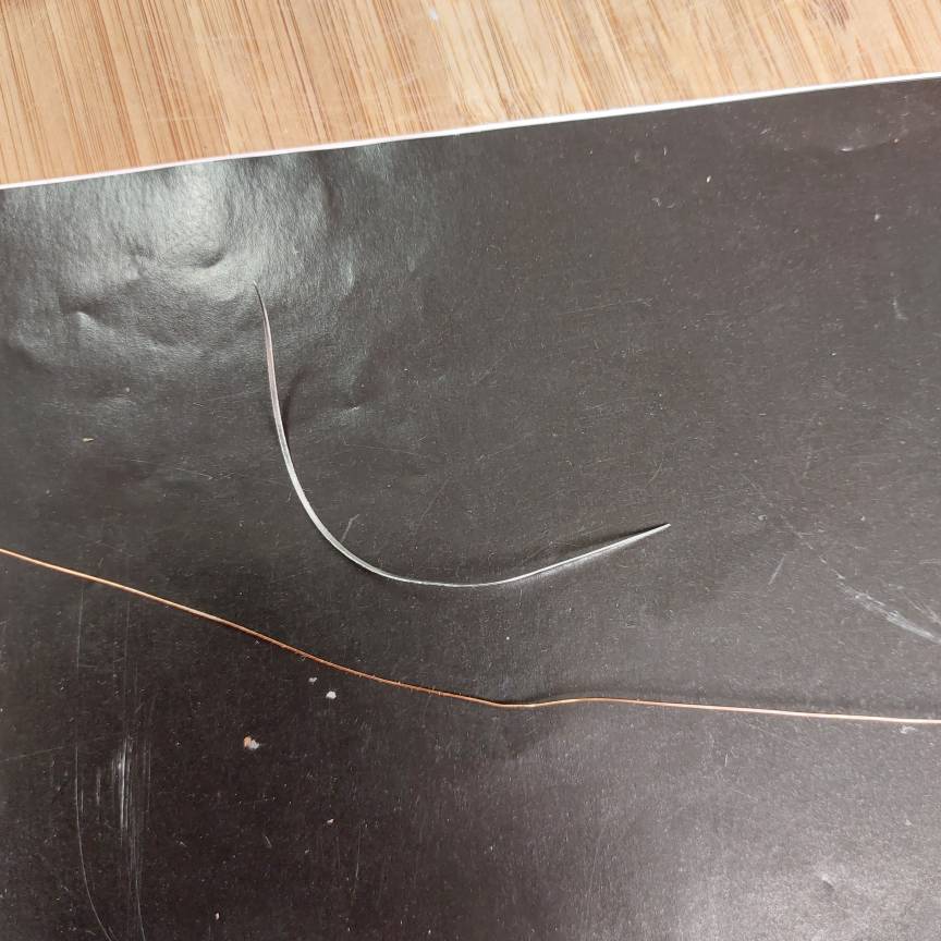

In ultimo la guaina del cavetto l'ho realizzata avvolgendo una striscioline di stagno su un filo di rame.
Anche questa verrà verniciata in ottone.

Originariamente inviata da massimo67_ Visualizza il messaggio
Allegato 423748Allegato 423749
Davvero bella, è già realistica così prima di essere verniciata.

In verità non l'ho mai fatto prima, spero venga bene.
Ciao buon lavoro

Grazie Davide, cercherò di mantenere questo livello fino alla fine. Materiale da studiare ora ne ho tanto.
Ora ho aggiunto i pochi dettagli che mancavano e ho iniziato a lavorare sulla marmitta, poi finalmente il motore sarà finito.
Saluti e buon lavoro a tutti. Fiat mefistofele-20230729_095123.jpgFiat mefistofele-20230729_095014.jpgFiat mefistofele-20230729_082449.jpg

Ciao, oggi ho completato il primo pezzo dello scarico, mancano solo i bulloni sui collettori.
Poi ho ripreso con il telaio iniziando da uno dei tanti particolari accantonati. In questo caso ho aggiunto un pezzetto di plasticard per completare la parte superiore e ho messo le teste delle viti che nel pezzo del kit sono praticamente invisibili.
massimo67_ non è in linea   Rispondi quotando
