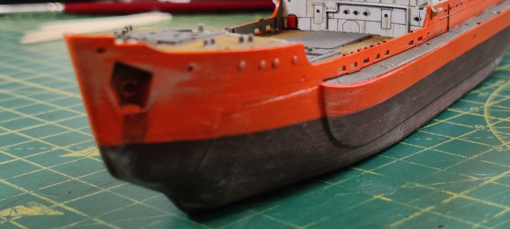

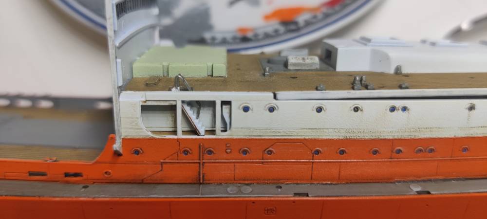

Due piccole fotografie per darvi qualche riferimento di quello che sto facendo.
Avevo pensato di utilizzare per i recessi in generale il nuln oil della Citadel, che è nero. Beh ho fatto delle prove e il risultato non mi convinceva affatto. Ho provato quindi a dare il Wooden deck della AK (quello usato per i recessi del ponte) e l'effetto mi è piaciuto. Non solo ha una capillarità a mio avviso eccellente, ma permette anche di eseguire qualche "colata" in modo da simulare la ruggine e le incrostazioni.
Certamente ci sono sul mercato prodotti specifici, ma io non me ne intendo tantissimo di wheathering e quindi utilizzo quello che ho a disposizione. Già il Wooden Deck è stato un super passo avanti per me e credo che per i recessi comprerò d'ora in poi solo AK.
Il lavoro sarà tanto, e per quanto riguarda le pannellature userò sempre questa tecnica, anche per lo scafo.

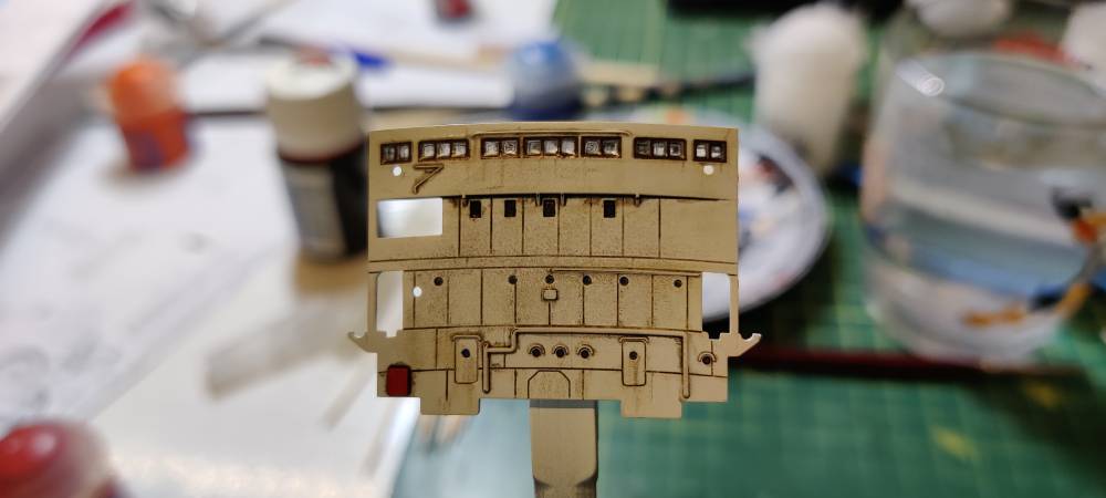

Qualche altra foto della facciata anteriore più qualche lavoro di wheathering, che ancora non è finito...anzi, è solo la prima mano grossa, dopodichè dettaglierò meglio e farò qualche incrostazione di sale.
Le finestre sono trasparenti, o meglio traslucide in quanto ho deliberatamente verniciato tutto per poi rimuovere con uno stuzzicadente imbevuto di thinner Tamiya.
Sinceramente ho copiato questa cosa da un video trovato in rete dato che non volevo fare quelle micro mascherature (scherzo..ci ho provato e sono uscite una me**a). Ma l'effetto è assai figo, anzi ha messo in risalto alcuni elementi di alcune finestre altrimenti impossibili da vedere.
Gli oblò ho deciso di farli di un blu, non troppo realistici ma non mi dispiacevano...non è un blu che spara. Sto pensando di fare lo stesso con l'idrovolante...magari qualcosa di leggerissimo.
Per ora sto montando la base, e piano piano introdurrò le fotoincisioni, che faranno sicuramente la differenza.
Rispetto all'1/43, dove devo essere il più pulito possibile, devo ammettere che mi sto divertendo a pasticciare il modello.
Altra cosa che ho considerato è il wheathering "semplice": non voglio buttarmi in tecniche chissà quanto particolari (anche se sicuramente migliori della attuale e di effetto), proprio per il fatto che dopo questa purga ne arriveranno altre due, e quindi voglio usare le stesse tecniche per tutti e tre i modelli (sono autistico?).
Ciao![NAVE] 1/350 Rompighiaccio Soya Hasegawa 1st corps-img_20220501_213008.jpg[NAVE] 1/350 Rompighiaccio Soya Hasegawa 1st corps-img_20220501_213016.jpg[NAVE] 1/350 Rompighiaccio Soya Hasegawa 1st corps-img_20220501_213035.jpg[NAVE] 1/350 Rompighiaccio Soya Hasegawa 1st corps-img_20220501_214259.jpg[NAVE] 1/350 Rompighiaccio Soya Hasegawa 1st corps-img_20220501_214314.jpg[NAVE] 1/350 Rompighiaccio Soya Hasegawa 1st corps-img_20220501_214327.jpg[NAVE] 1/350 Rompighiaccio Soya Hasegawa 1st corps-img_20220501_214335.jpg

Comunque con le fotoincisioni già partiamo bene...stavo facendo i corrimano, ho tossito e la fotoincisione si è dematerializzata.
Li ho dovuti rifare da zero. Saranno poi verniciati.
