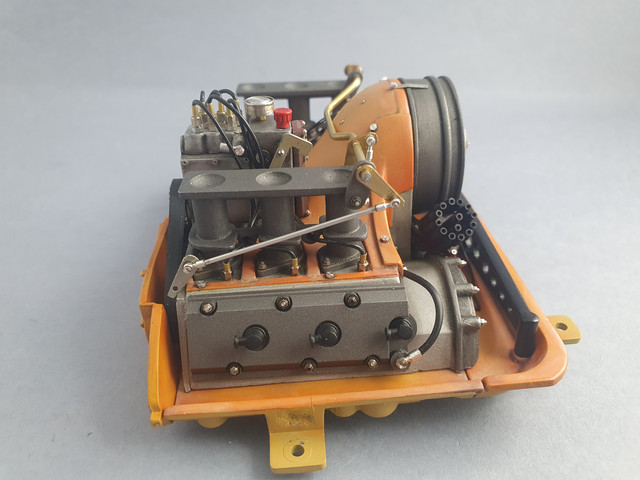

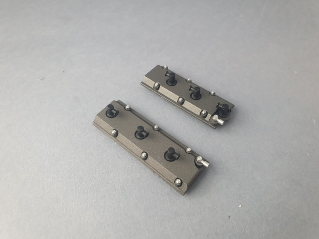

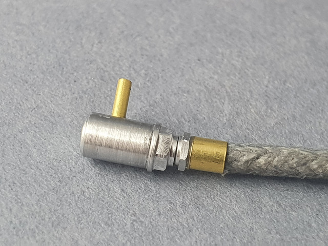

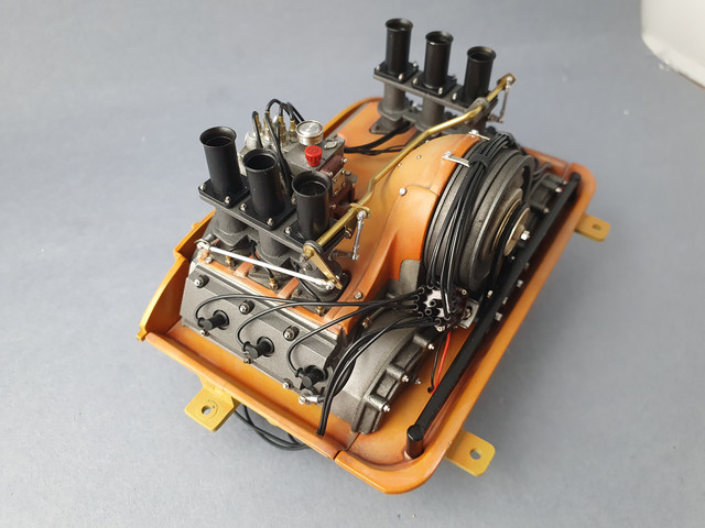

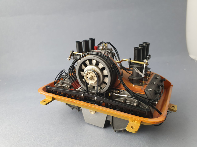

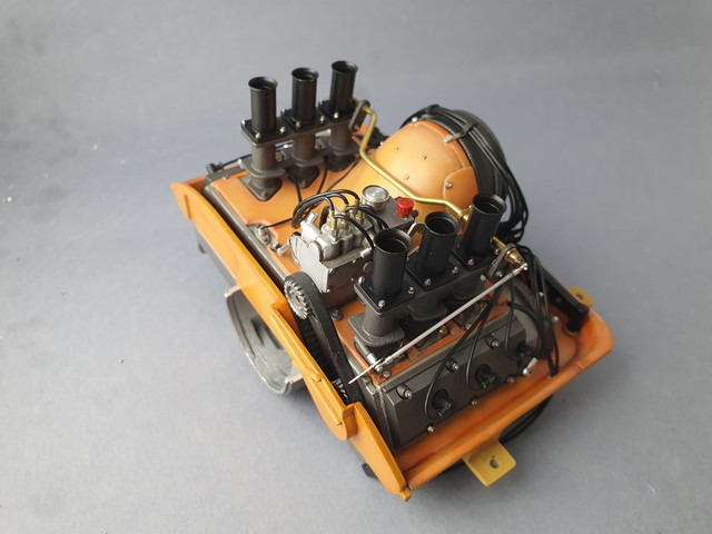

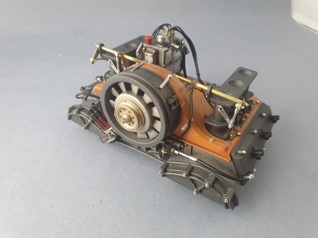

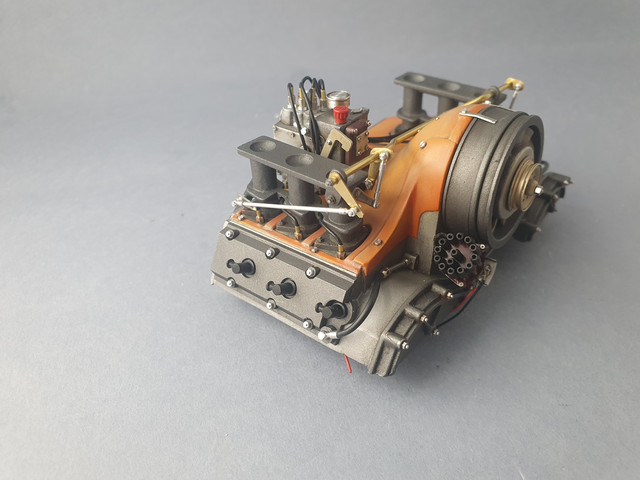

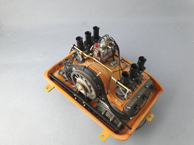

Ho completato le teste e finito il leverismo comandato dall'acceleratore
riccardozanelli ora è in linea   Rispondi quotando
Vecchio 10-05-22, 01:36 PM   #47
L'avatar di riccardozanelli
Registrato dal: Mar 2004
residenza: Lerici, La Spezia
Messaggi: 4,556
E infine montato tromboncini e poi i cavi dallo spinterogeno alle teste.

Vale lo stesso commento fatto per la McLaren, se possibile questo è anche più bello
mral57 ora è in linea   Rispondi quotando

sembra di vedere dei rendering tanta è la pulizia

Infonde precisione ingegneristica da tutti i punti di osservazione. Spettacolo puro per gli occhi.

a guardarlo da qui sembrerebbe in scala 1/1 chissà la carburazione.....

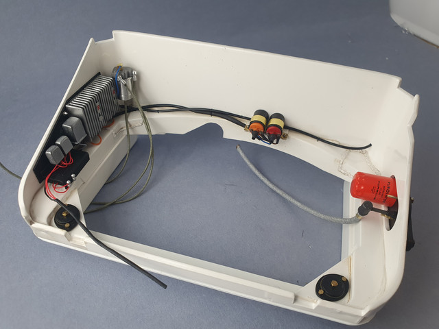

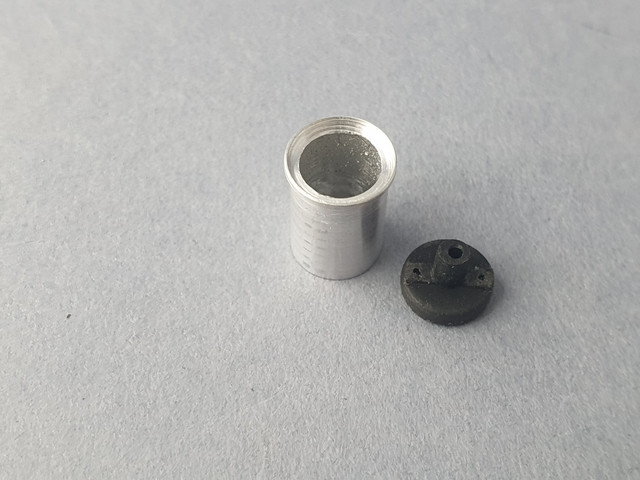

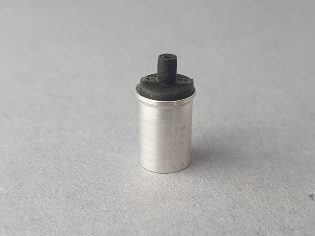

Vecchio 27-05-22, 12:24 AM   #52
Messaggi: 4,556

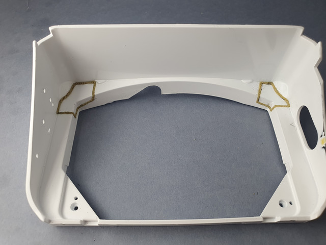

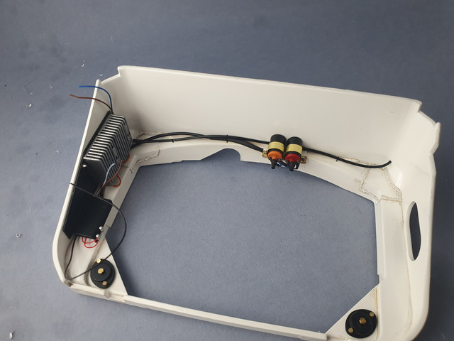

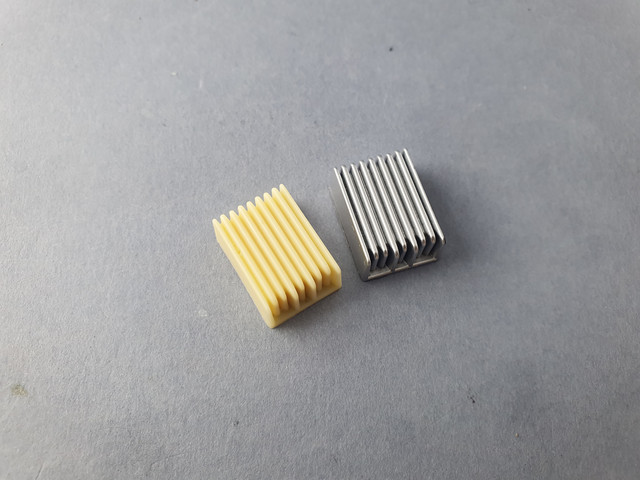

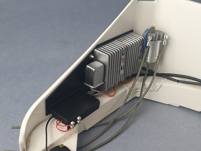

E' ora di passare al vano motore.

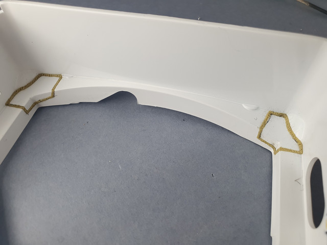

Come prima cosa ho aggiunto dei cordoni di saldatura dove erano presenti.

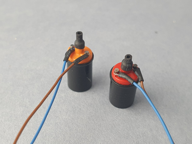

Come ho già spiegato quest'auto aveva la doppia accensione, quindi due bobine e due unità di regolazione dell'iniezione.
Siccome il kit ne prevedeva una sola, l'ho clonata
Per le bobine le ho realizzate in alluminio andando a clonare la parte superiore
Una verniciata, i cavi e sono a posto.

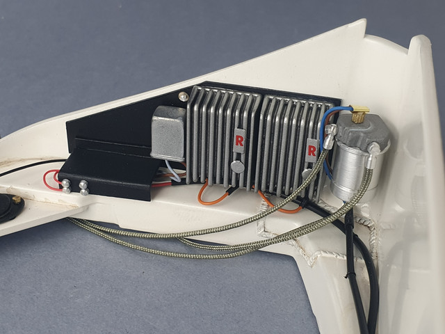

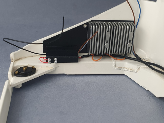

Mi sono poi autocostruito la black box dove erano installati anche il regolatore di tensione della corrente e altri componenti elettronici.

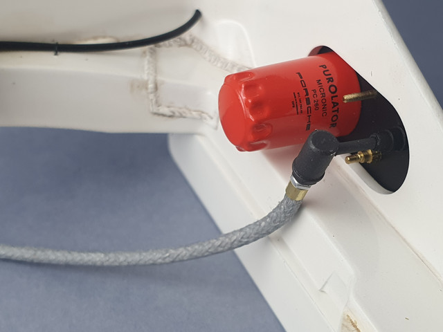

Ho poi realizzato il filtro della benzina e il relativo sensore di intasamento
Mancano ancora le varie decal per bobine e componenti elettrici che Giors mi sta realizzando

Per completare il vano bisognava dedicarsi anche alla parte relativa all'olio motore.
Ho realizzato quindi un filtro per il ritorno dei vapori olio
L'ho verniciato e montato accanto al filtro del kit che è fatto molto bene.
Infine ho aggiunto alla black box il relè per l'avviamento e il trasduttore per i giri motore

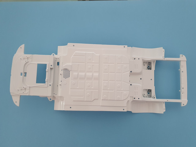

Ora è il momento di passare al pianale.
Ho avvitato i vari pezzi che lo compongono andando a riprodurre le saldature.
Il telaio del kit era inspiegabilmente verniciato di nero, quando in tutte le RS era bianco, per cui 3 mani di bianco date a bomboletta

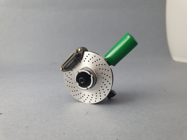

Vecchio 05-06-22, 09:42 PM   #57
Messaggi: 4,556

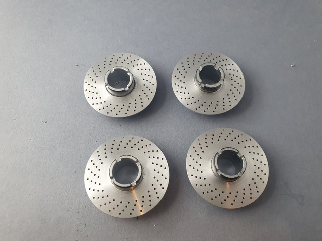

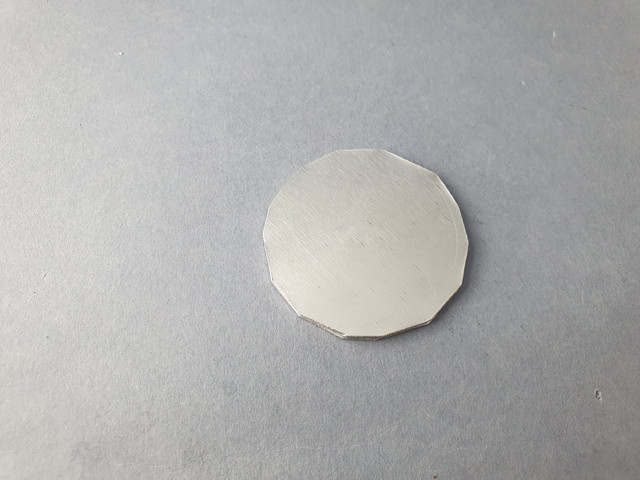

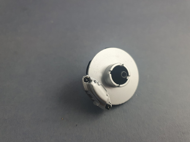

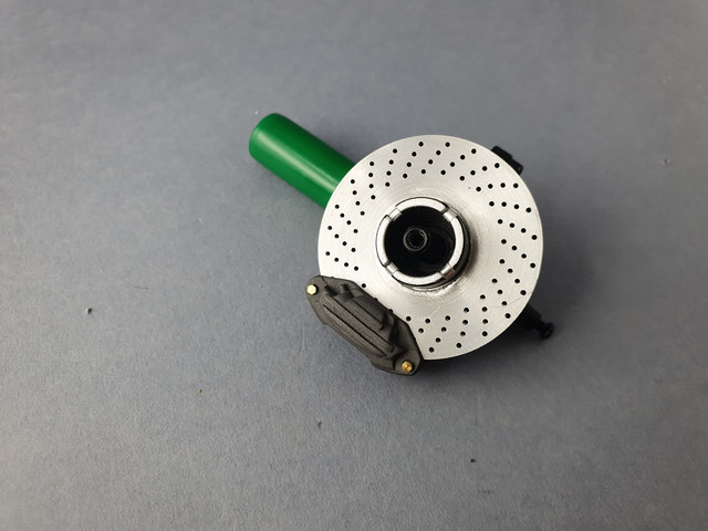

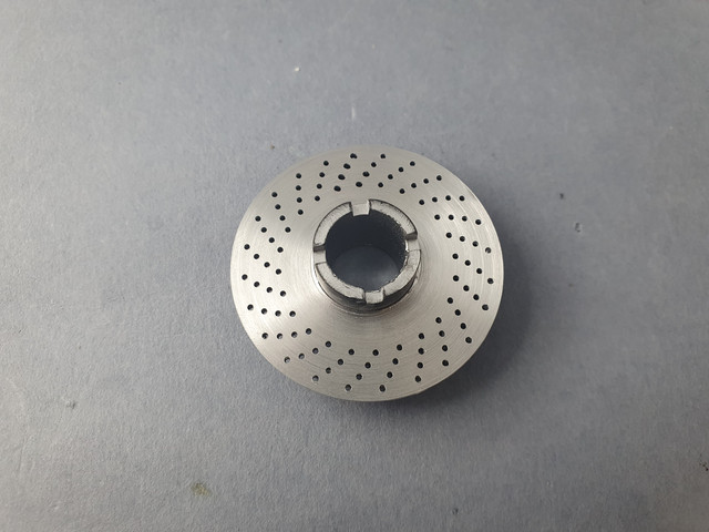

Passiamo poi ai freni. Questo è quanto propone il kit, nulla di che.
Non avevo voglia di stravolgerne l'aspetto perché esporrò l'auto con i cerchi montati, e avendo i classici Fuchs si vedrà ben poco attraverso.
L'ideale sarebbe stato avere una bella fotoincisione...
Ho pensato quindi di farmela in casa, ma non seguendo il tradizionale processo chimico.

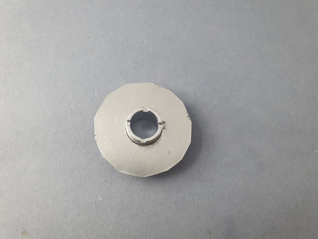

Ho preso un lamierino da 0.5 mm andando a tagliare con delle forbici una forma più o meno circolare.
Poi ho realizzato un foro al centro con il trapano che fosse grande quanto il mozzo.
A questo punto ho montato tutto sul tornio per ottenere la forma circolare e poi sul divisore della fresa per ottenere i fori di ventilazione.
Fatto il primo ho ripetuto l'operazione 4 volte, con una "scorciatoia".
Una volta ottenuto il primo disco, l'ho usato come maschera di foratura per ottenere gli altri usando il trapanino ed evitandomi le lunghe misurazioni con fresa e divisore.
Infine ho modificato la pinza per scimmiottare quella vera.
