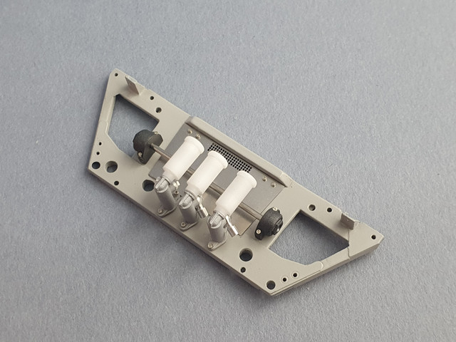

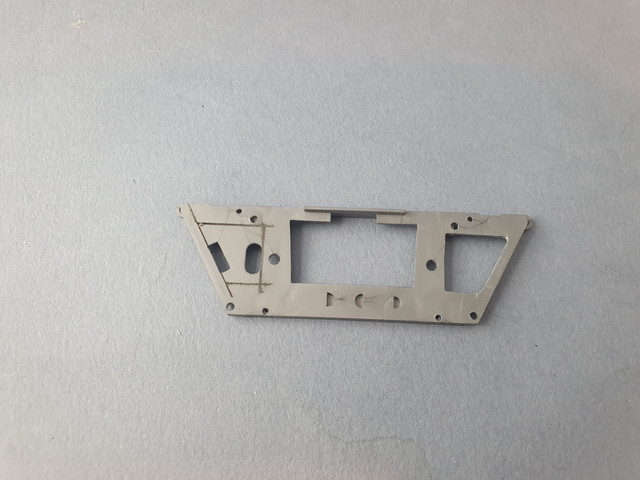

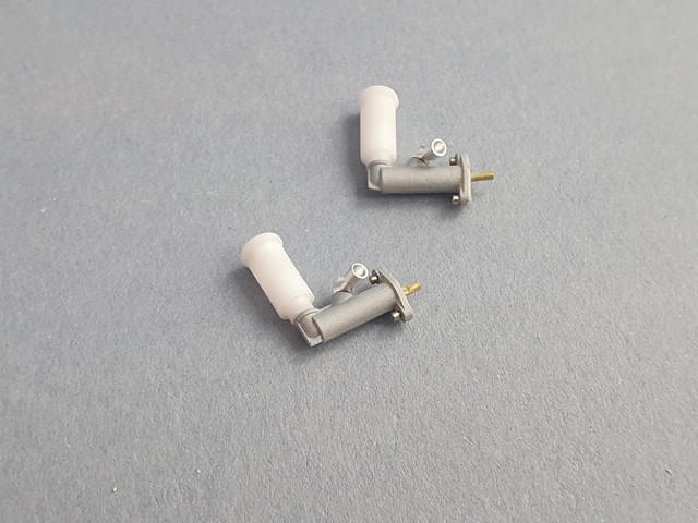

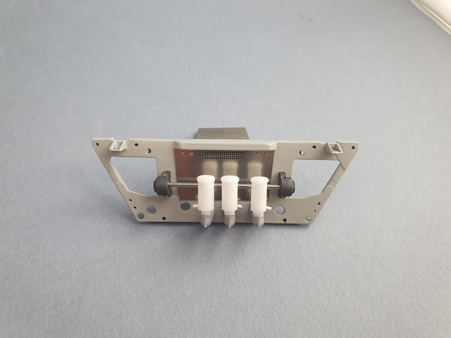

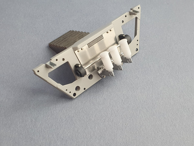

Una modifica piuttosto impegnativa ha riguardato la paratia anteriore.
E' stata modificata nel disegno e completata con i serbatoi e le pompe dei liquidi idraulici.
Le pompe sono clonate da un kit tamiya mentre i serbatoi li ho ricavati da un tondino di nylon.
Le connessioni idrauliche sono di RB motion.

Ho poi aggiunto la barra antirollio anteriore e qualche altro dettaglio

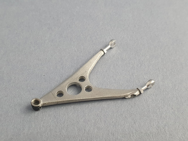

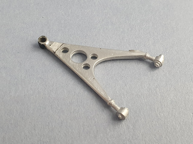

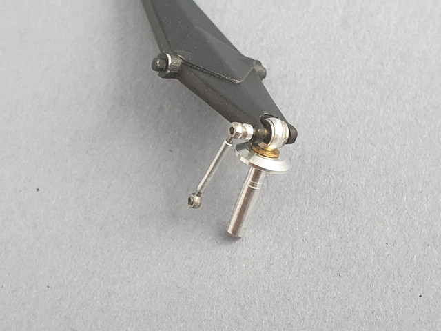

Per completare l'anteriore è necessario lavorare anche sulle sospensioni.
I triangoli inferiori sono parte del transkit e realizzati in metallo bianco perchè avevano un disegno diverso rispetto a quelli usati nel 1974.
Mi sono limitato a sostituire gli attacchi con uniball di RB Motion e ad aggiungere i passaggi dei tubi freni
Ultima modifica di riccardozanelli; 12-03-22 a 02:07 PM

Ho modificato anche gli attacchi superiori per poter montare gli uniball degli ammortizzatori.

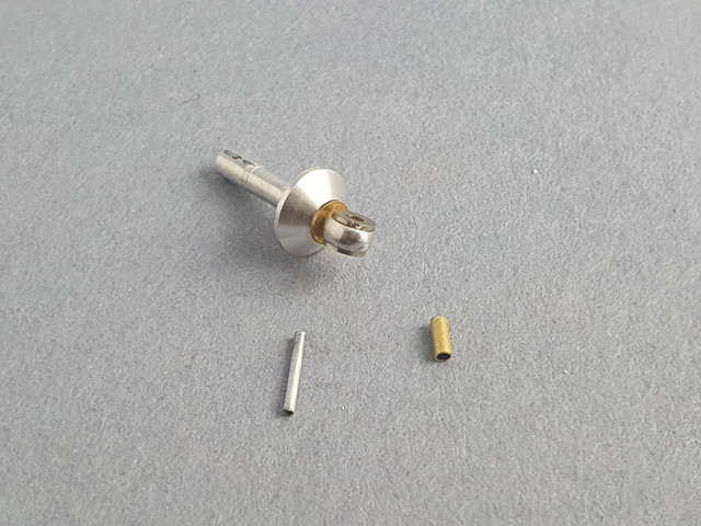

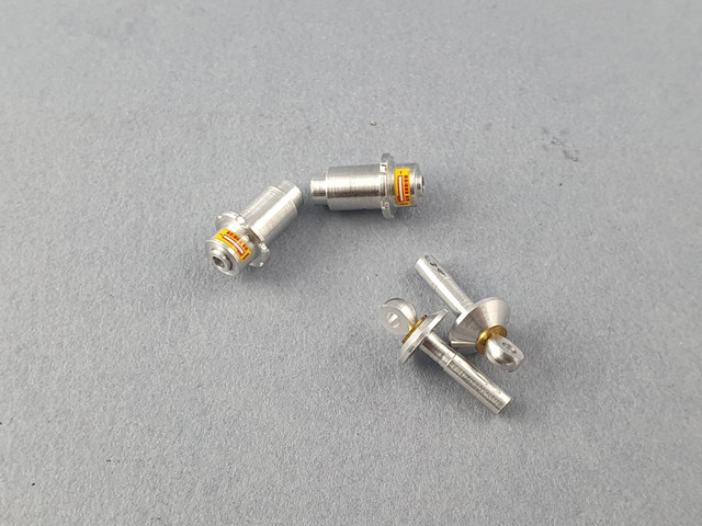

Poi sono passato a tornire gli ammortizzatori

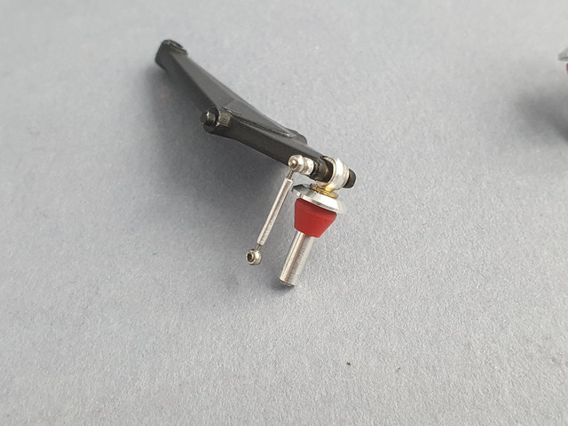

Prima di poter assemblare il comparto sospensioni anteriori ho tornito il tampone di finecorsa degli ammo, verniciato in rosso e montato assieme ai rinvii.
