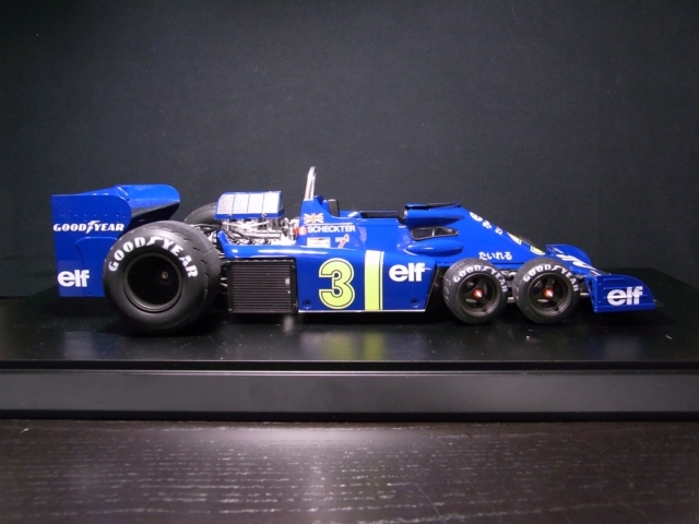

[Auto] Tyrrell P34 Tamiya 1/20 1976 Japan GP-1j8tg.jpg   [Auto] Tyrrell P34 Tamiya 1/20 1976 Japan GP-1976_tyrrell_p34_ford_jody_schec-1.jpg   [Auto] Tyrrell P34 Tamiya 1/20 1976 Japan GP-img58170248.jpg
[Auto] Tyrrell P34 Tamiya 1/20 1976 Japan GP-img58208630.jpg
Vecchio 20-01-12, 07:50 PM   #8
L'avatar di booch
Registrato dal: Aug 2011
Messaggi: 694
Domandina per gli esperti: nella seconda foto si vede una tyrrell al box con le due ruotine anteriori rain e le due posteriori slick... c'è un motivo particolare (tipo condizioni di pioggia intermedie) o cosa(premesso che le foto di gara sembrano mostrare tutte e 6 gomme da pioggia)?
