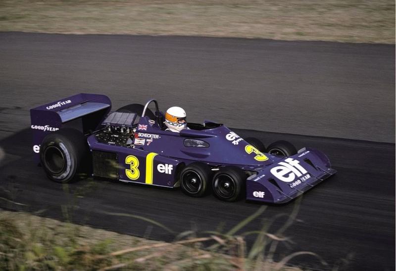

ciao
stò facendo questo modello ed a berve postero le prime foto
avevo 2 domande: l'ala posteriore in quel gp sulla vettura di scheckter era color grigio alluminio, sul foglio c'è scritto di farlo in xf-16 ma mi risulta un pò granuloso e non mi sembra reale...alternative, poi vi volevo chiedere per i rivetti davanti alla zona pilota, com'erano??

l'xf16 come più volte detto è una porcheria, io addirittura lo uso per fare la texture di sedili o moquette. Usa uno smalto oppure meglio di tutti un "metalizer" tipo alclad, humbrol o modelmaster i li trovo tutti e tre molto buoni.
Per i rivetti ti riferisci a quelli sopra la scritta elf? Ci sono vari modi per riprodurli oppure prenderne di già fatti io uso gli hobby design ma ce ne sono un infinità di marche.
Impressionante la foto che hai messo, avevano una slick e una rain all'anteriore

per i rivetti intendevo la forma, perchè penso ma non sono sicuro che quelli delle f1 moderne (che io ho) sono diversi in testa da quelli più vecchi
per l'ala che prodotto tamiya potrebbe andare?
perchè senò a casa ho solo l'alclad chrome (magari dato su base bianca)
