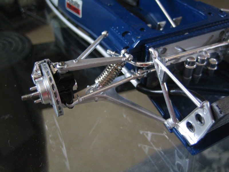

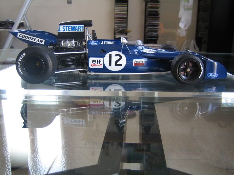

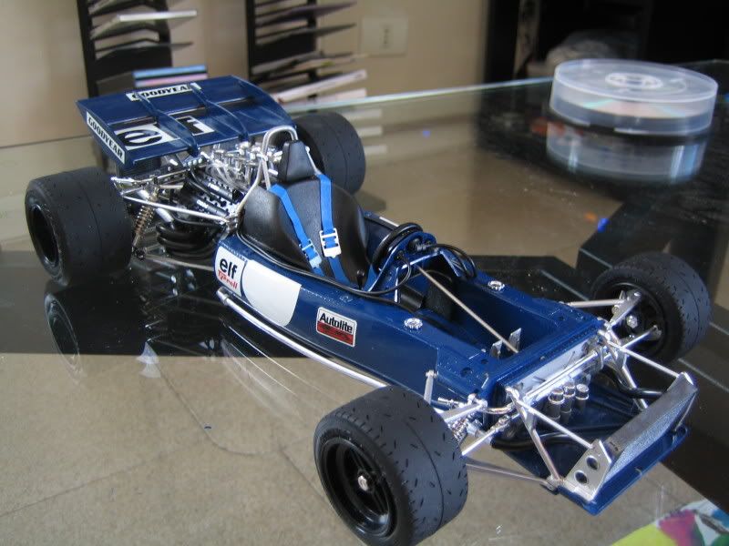

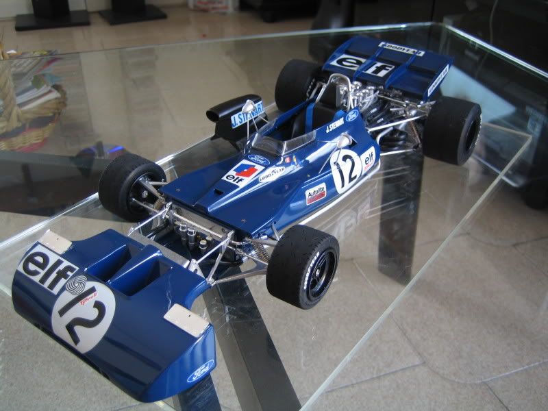

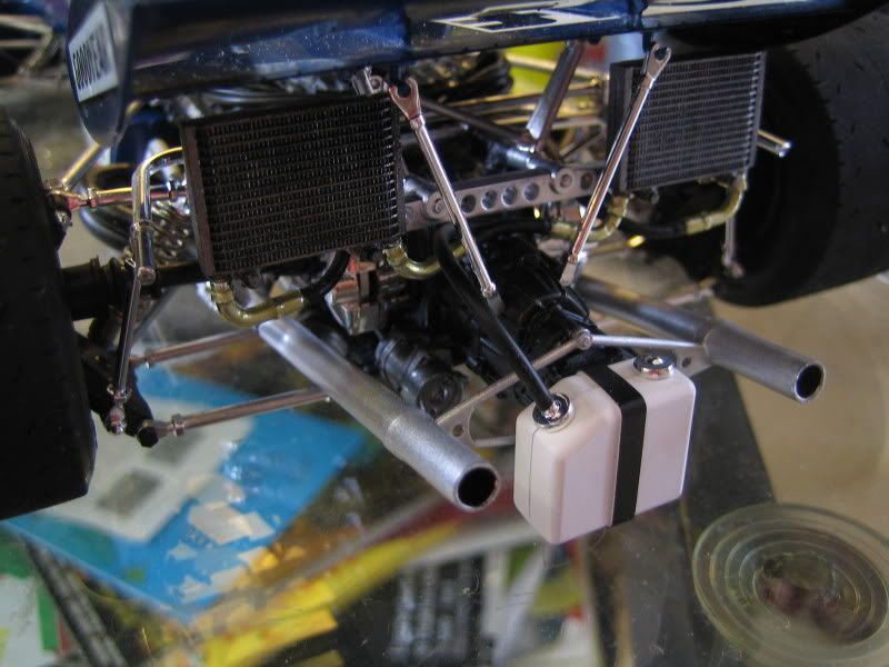

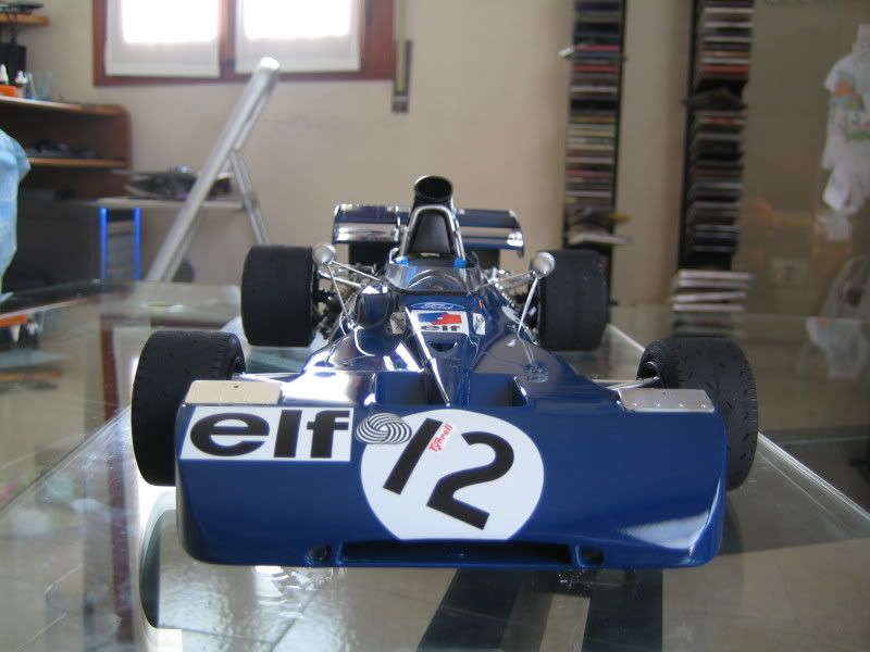

Ciao, ho fatto questo kit diverso tempo fa (si trattava del kit originale con l'aggiunta di decal S27, non della riedizione). Ti posto qualche immagine nella speranza che ti possano essere utili durante per il montaggio.
Ho effettuato un montaggio da scatola con l'aggiunta di cinture di sicurezza al posto del pilotino simulacro, rimpiazzati inoltre moltissimi incastri con piolini di plastica (tipo la carrozzeria, l'attacco del rollbar e delle sospensioni) con microviti per ottenere una maggior robustezza complessiva.
Gli scarichi sono stati forati piu' in profondità e verniciati in nero opaco intermamente, inoltre ricostruite la tubazioni della tanica.
Un lavoro "easy" insomma....

Che bella....pultio e semplice complimenti, mi sono innamorato delle gomme eheheh
prima o poi lo farò anche io un big scale...
Bravooo

ho ammirato i tuoi lavori su un altro forum spiry...gran bei modelli, dalla 312T alla FW14 ...in questo in particolare mi intimoriscono un po' gli specchietti...sono rognosi da montare?

A proposito delle gomme, io consiglio di carteggiarle poco, essendo le gomme della Tamiya sottili nella parte centrale, meno materiale si asporta meglio è. Diverso con gomme "piene" tipo quelle fornite con i kit Matilde o MG, li non c'è problema.
Meglio che si veda appena la linea di giunzione che trovarsi con una gomma che si "sfalda" dopo qualche anno...

Si un po' rognosi ma nn eccessivamente. In questa versione "old" oltretutto i "tiranti" erano in plastica, nella riedizione mi sembrano siano metallici, quindi dovrebbe essere ancora meglio.

No tranqui è "relativamente" facile. Ti do' un consiglio, fai 3 microfori in corrispondenza agli "svasi" previsti dal modello con la punta da 0,5-0,7 prima di verniciare (quindi tenderanno ad otturarsi in questa fase), poi a verniciatura completata ripassi i fori con la punta "a mano" piu' sottile, stessa cosa dopo la posa della decal bianca "portanumero".
Quindi metti i 3 tiranti sullo specchietto e poi incastri il "tripode" nella carrozza, al limite puoi anche non mettere la colla su quello relativo alla decal tanto andrai ad incollare "per dentro" gli altri 2 con una goccina di attack data con uno spillo, ed il gioco è fatto.
