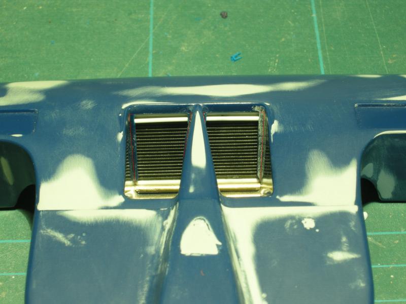

Sono andato un pò avanti con i lavori, ho finito il radiatore realizzando i due bocchettoni con del tondino di plastica recuperato dagli spruè e stucco milliput, ho poi realizzato le due traverse di rinforzo che non c'erano.
Ho anche raccordato i sfoghi dell'aria calda che avevano una strana forma "a chiudere" forse dovuta al raggio della fresa usata per lo stampo (in rosso i contorni delle parti eliminate).

La presa d'aria sulla carrozzeria era in posizione sbagliata rispetto a tutte le foto che ho trovato o meglio si trovava là in basso soltanto all'inizio stagione quando anche il musetto era diverso, il famoso "hammer head nose"
Per cui l'ho tappata e rifatta in posizione corretta aiutandomi con due maschere ricavate dalle decal, visto che dalle reference la presa ricopriva tutto lo spazio tra i due sponsor e realizzata in plasticard
Ho fatto poi i fori sul vetrino e sulla carrozzeria per metterci i rivetti e rastremato i bordi superiori del cofano perchè troppo grossi

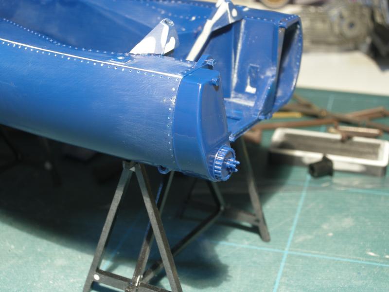

Sul telaio ho optato per delle scelte radicali e irreversibili, speriamo bene. In particolare mi riferisco al supporto dei braccetti superiori anteriori che andava unito a modello finito lasciando però dei vistosi spazi e un antiestetica oltre che irreale linea di chiusura per cui l'ho incollato e stuccato, poi in un secondo momento realizzerò un pernetto al tornio per sostenere il braccetto.
Altra modifica radicale ho deciso di rimpiazzare tutti i rivetti stampati sui fianchi con degli altri in metallo da 0,75. Era una cosa che non volevo assolutamente fare perchè, come potete facilmente immaginare, fare più di 200 fori da 0.3 non è cosa facile ne veloce purtroppo però i rivetti stampati erano così poco in rilievo che penso sarebbero spariti dopo la seconda mano di primer.
Ultima modifica al telaio riguarda il serbatoio che sporgeva dal fianco non seguendone nemmeno la forma mentre dalle foto che ho si trovava leggermente al disotto della linea di fiancata.

Vecchio 09-02-11, 04:34 PM   #35
Messaggi: 17,245
modifiche molto convincenti,bravo....
sandro67 ora è in linea   Rispondi quotando
