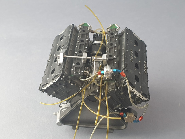

Andando avanti col motore ho dovuto rifare i sostegni per il leverismo dell’acceleratore che mancavano nel kit e nel transkit, li ho ricavati da un blocchetto di alluminio.
Poi ho tornito il filtro benzina completandolo con la sua fascetta e con i raccordi.
Anche la pompa benzina ha avuto i suoi raccordi.
Infine mi sono dedicato al leverismo vero e proprio
Qui le foto con tutto montato.

Gran manualità.
I 3 supporti mi sembrano un pochino spessi, ma forse avevi anche dei limiti di lavorazione non so...
Sui 2 bracciali quadrati al centro metterai un paio di teste a simulare le viti che li compongono?

non ho presente il motore vero ma anche a me a sensazione a guardare le foto, quei blocchetti sembrano un pochino sproporzionati come spessore ma è proprio per stare a guardare il capello perché la realizzazione come al solito è un capolavoro
la fascetta del filtro è un'impressione della foto o è un po' lasca? sembra staccata dal filtro

Ciao Red, i blocchetti sono 1,6 mm di spessore più sottili non sono riuscito a farli.
Le viti ci andavano, me le sono dimenticate. Ora non so se riesco ad aggiungerle senza smontare tutto.

La fascetta l'ho tirata quando sono andato ad inserire i raccordi areonautici.

Ho lavorato poi sui tromboncini.
Il transkit prevede dei bellissimi tromboncini torniti, ma mancava il sistema di iniezione della benzina, cosi ho praticato dei fori trasversali e inserito un tubicino di acciaio all'interno.
Ho fatto una prova e il risultato mi piace

Ho poi comprato il sistema di iniezione di RB Motion che è bellissimo,. Ogni iniettore è composto da 4 pezzi.

Infine collegate le fuel line e rivestite con la guaina nera fatta col termorestringente.

vorrei chiederti come hai fatto a forare in maniera così precisa e per di più trasversale il metallo
