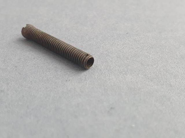

Andiamo avanti lavorando sul cambio.
Ho assemblato quanto proposto da kit e transkit, rifacendo giusto i semiassi e gli attacchi superiori delle sospensioni.
La vite che terrà le ruote è una vite vera e propria.
Gli ho arrotondato la testa, forata assialmente e praticato un foro per la coppiglia, e infine l'ho immersa nel brunitore e trattata con gli olii per ottenere un aspetto vissuto.

Bel lavoro, la vite che misura è?

Originariamente inviata da Redbox Visualizza il messaggio
È una vite con diametro esterno 3 mm
