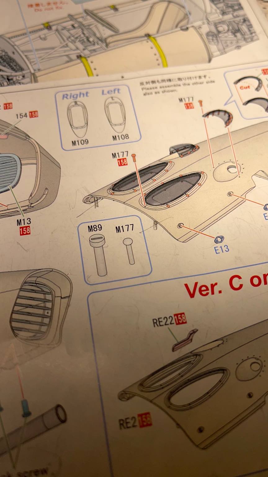

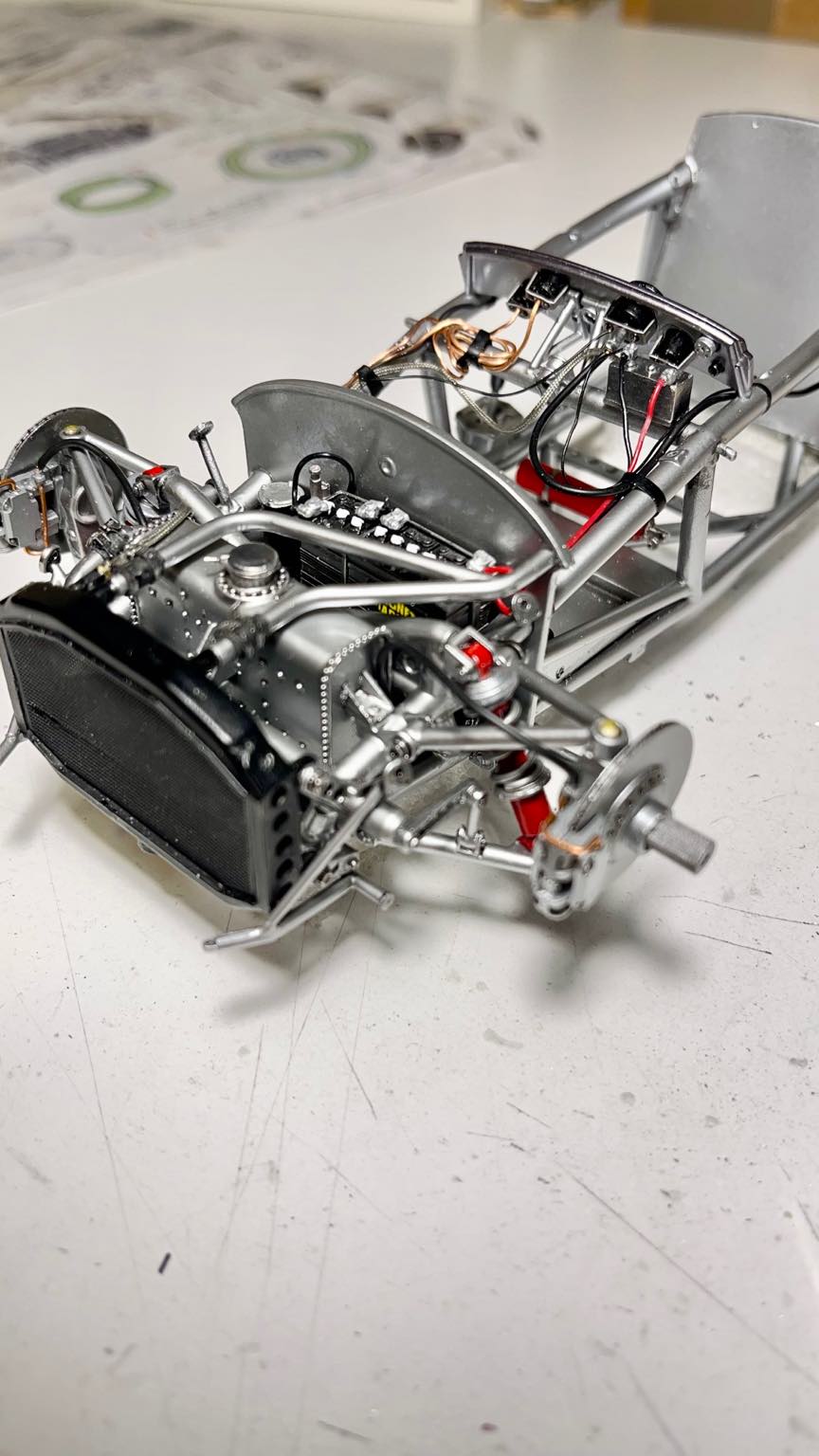

Solo ieri purtroppo mi sono reso conto della presenza dei quattro supporti per il serbatoio, presente nelle versioni B e C, ma non nella mia. Le istruzioni non dicevano di toglierli, a me era sfuggito ma chiaramente non aveva alcun senso tenerli, per cui ho dovuto fare di necessità virtù, così ho provato l’intervento tutto sommato senza danni!!!
Nel frattempo ho anche completato il passaggio dei cavi ed anche quelli dei freni

Che meraviglia che è..

Troppo bella per essere finta!

Mimmo ogni tua foto in avanzamento è un crescendo, i tuoi lavori parlano, chiudo gli occhi e ne sento la storia... Grazie di esistere e di condividere certe emozioni.

Cioa Mimmo, è sempre un piacere vedere i tuoi avanzamenti. Stai rendendo piena giustizia ad una macchina bellissima.

A questo punto ho cominciato a dedicarmi alla carrozzeria. Chi costruisce gli MFH sa quanto è complicato far quadrare bene la carrozzeria sul telaio ed i vari pezzi tra di loro.
Io mi sono creato una complicazione in più e cioè volendo avere la possibilità di lasciare il cofano posteriore oltre che aperto o chiuso, anche staccato accanto alla macchina,
(Che poi credo sarà la configurazione definitiva) ed il tutto in maniera facile e rapida, ho pensato a un sistema di magneti, così ho cannibalizzato il pezzo che fa da cerniera posteriore facendo saltare le asole e praticando due ampi fori dove ho inserito altrettanti magneti che andranno ad aderire alla barra posteriore sostituendo quella del kit in ottone con una in acciaio.
In più ho fatto saltare i due antiestetici piolini della parte anteriore del cofano sostituendoli anche qui con dei magneti.
