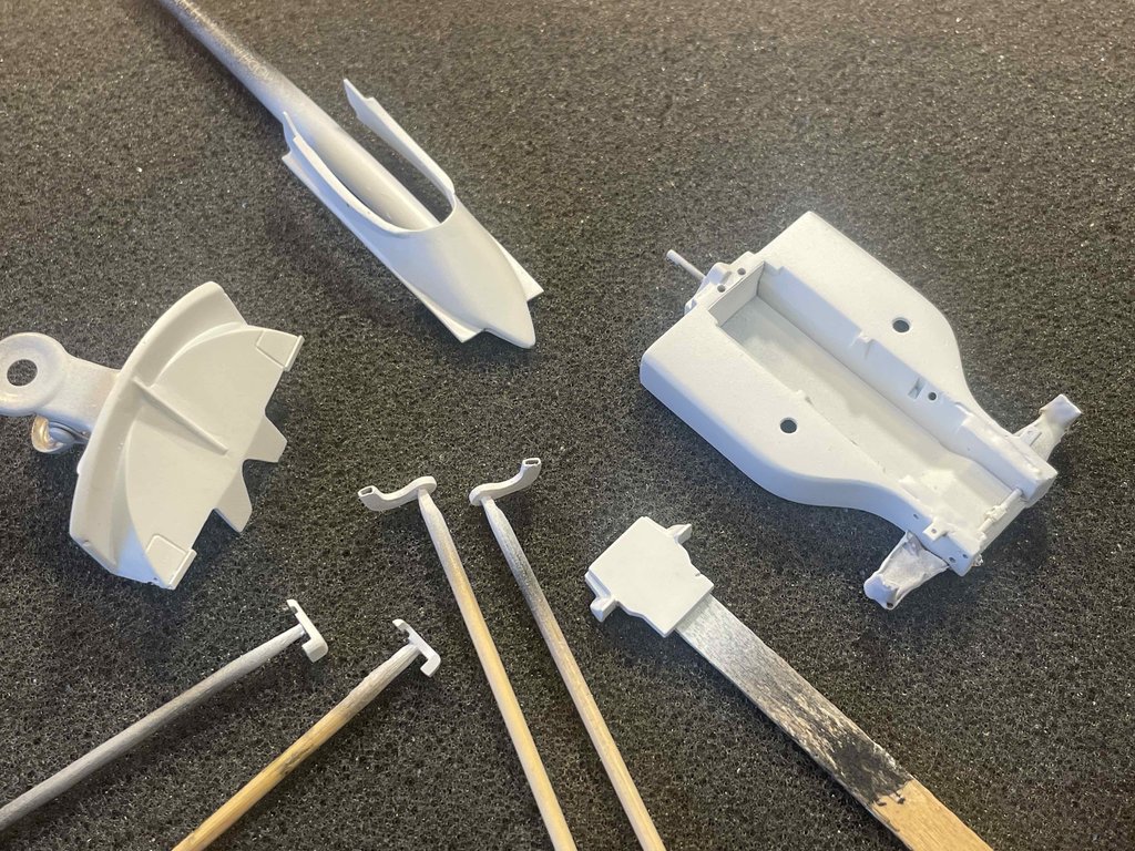

Ed eccomi qui a riesumare questo wip!
L’ultima volta ero rimasto alla verniciatura e ad alcuni particolari che stavo ultimando, tempo fa però non essendo soddisfatto del risultato avevo messo il tutto a bagno nella nitro e ordinato un’altro foglio di decal (ebbene si, nonostante Tameo ne metta quasi sempre 2 ho avuto bisogno di un terzo foglio)…stavolta cercherò di verniciare anche il giallo e il nero della livrea. Ecco intanto la situazione ad oggi

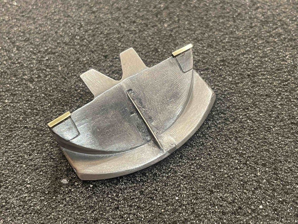

Piccolo aggiornamento, il sedile del pilota in questo kit è inspiegabilmente corto, come d’altronde lo era anche quello della march 751 sempre Tameo che montai anni fa. Ho recuperato un pezzo di metallo bianco e fatto una saldatura per renderlo più lungo, vanno aperti i fori per far passare le cinture ma adesso è decisamente meglio. Mi sono poi occupato della carrozzeria, dovendo ridare il fondo ho visto che alcune stuccature sul muso fatte col cianoacrilato sono andate via con i pezzi a bagno nella nitro, quindi ho preferito fare anche lì una bella saldatura ai fianchi del profilo verticale e nei fori previsti per gli specchietti, (in sostanza è la stessa scocca stampata per la 751 dove appunto gli specchi sono montati sopra i serbatoi laterali, mentre sulla 761 vanno ai lati della cupola superiore). Carteggiato e lisciato il tutto ora si può procedere col primer

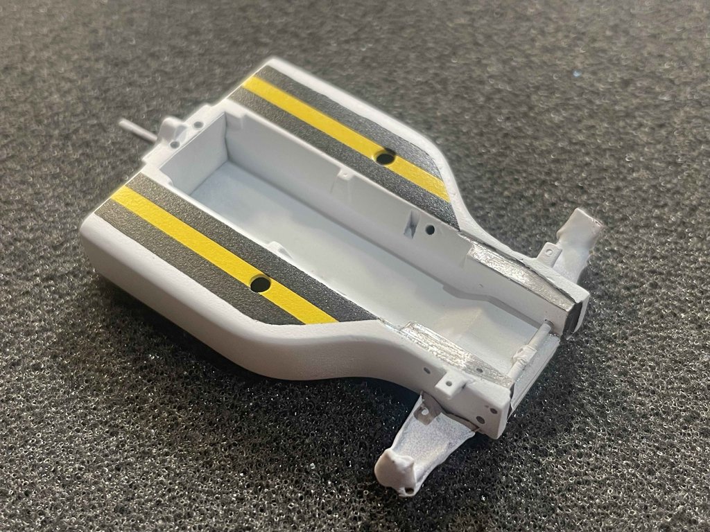

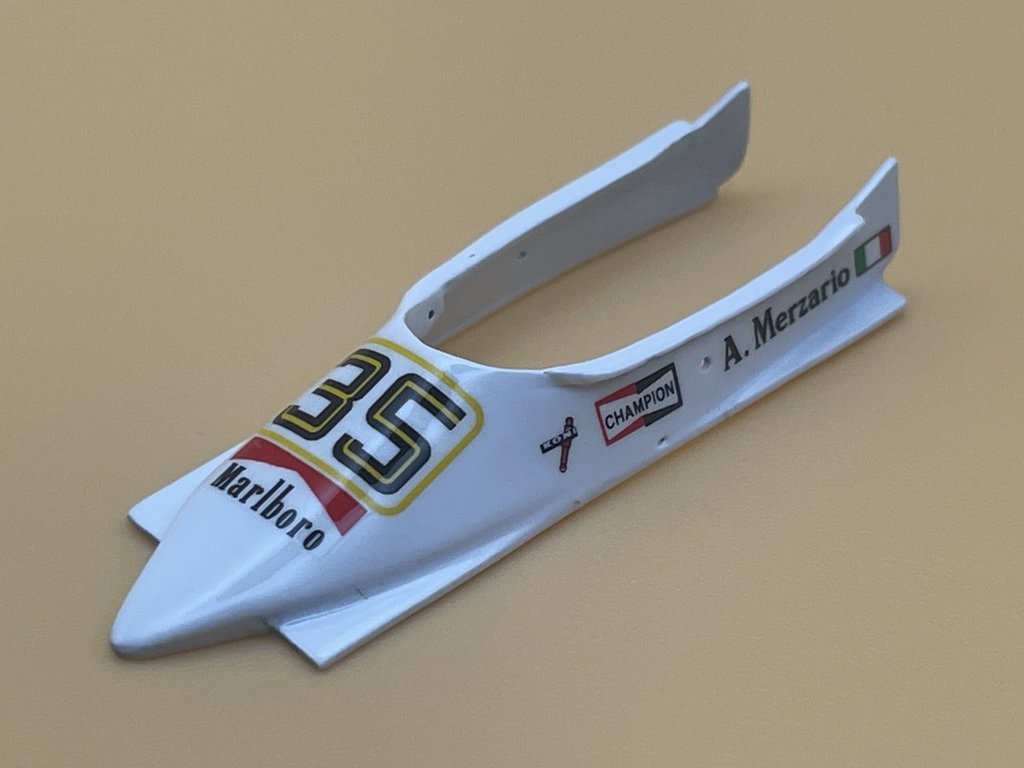

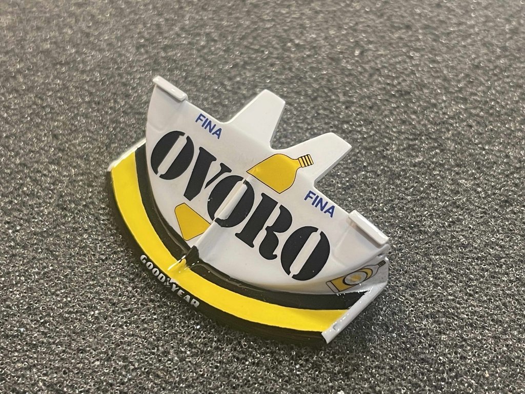

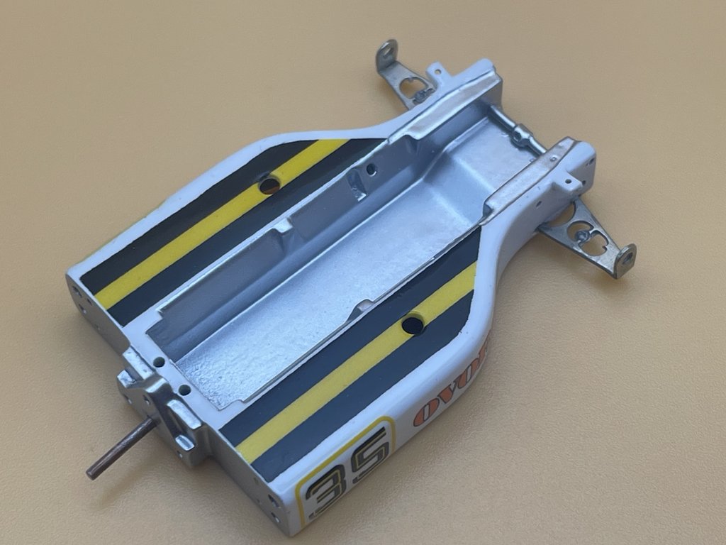

Torniamo a questa piccina qui! Ho dato i 2 fondi, primer per metallo e bianco, successivamente una cartatina leggera e bianco opaco tamiya. Dopo di che ho realizzato il motivo giallo e nero in verniciatura, ho utilizzato il giallo red bull zero paint e il nero lotus sempre zero! Devo dire che a parte qualche lieve ritocchino non è venuta affatto male. Posso adesso procedere con le decal! (P.s. Ho smontato e messo a bagno l’aerografo stavolta )

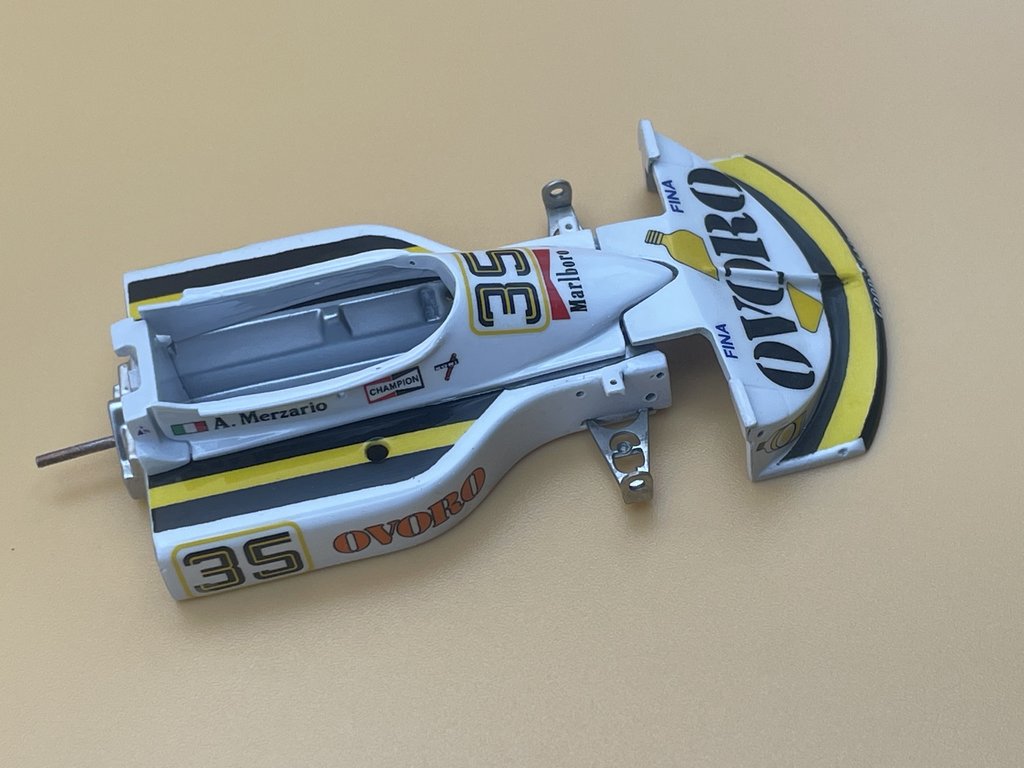

Capitolo verniciatura, siamo al terzo e spero ultimo tentativo. Applicate le poche decal (piccola menzione, sono durissime in questo kit), ho dato il trasparente, stavolta senza brutte sorprese e stranamente sono riuscito a tenere a bada il pulviscolo. Ora si passa alla lucidatura e forse una seconda mano. Nel frattempo mi sono ri verniciato l’ala e alcuni dettagli in alluminio Ak. A presto con altri aggiornamenti

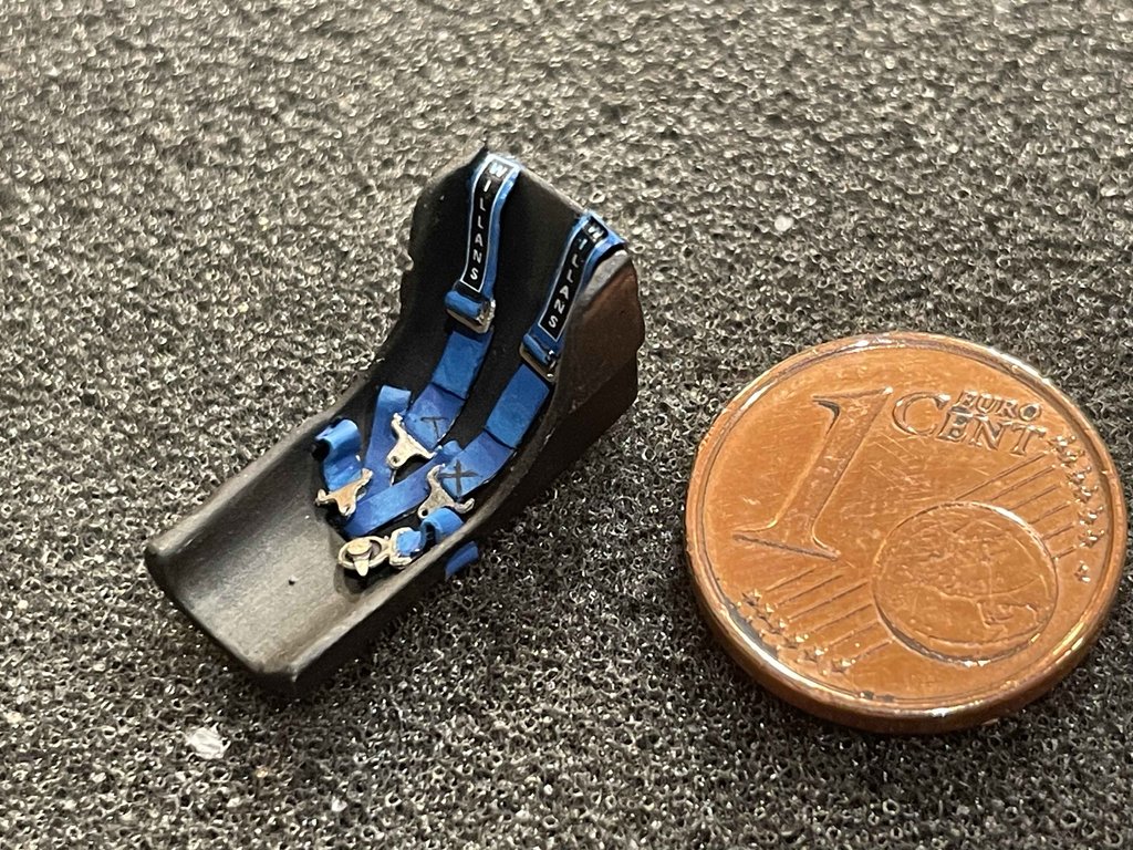

Fatti i fori sul sedile ho poi realizzato le cinture, lamierino di stagno da 0,2 mm, e fibbie della Edo. Mi sono poi occupato dell’alimentazione del motore inserendo pompa e bobina di avviamento è collegato i tubicini agli iniettori sui tromboncini, i cavi candela saranno inseriti in seguito poiché vanno montati in ordine: serbatoio acqua e relativi collegamenti, roll bar che va a collegarsi con i coperchi delle testate, e infine i cavi candela. Nel frattempo ho verniciato i 2 radiatori, la retina che va sopra i tromboncini e i 2 roll bar. Piano pianino si va verso l’assemblaggio finale
