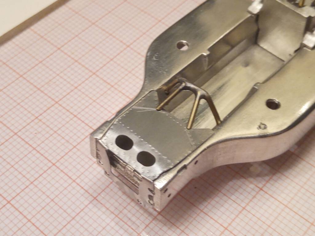

Stamattina ho iniziato a fare qualcosa, una delle cose che stonano è la scelta dei materiali per le lastrine di fotoincisioni. La tameo ha pensato bene di fare la stampata principale in ottone, tutti questi particolari in realtà sono in acciaio o alluminio! Mentre la retina che copre i tromboncini che sulla macchina vera e in bronzo è stata stampata in alpacca (credo).
Visto che una qualsiasi verniciatura non può dare un risultato alluminio autentico, ho deciso di rifare alcuni di questi pannelli in alluminio.... volgarmente ricavato da una lattina. Preso le misure ho ricavato il pannello frontale del muso, invece di fare i classici fori per i rivetti, ho pensato di farli in rilievo con una punta di compasso dalla parte interna del pannello.
Quindi ho provato il pezzo sul modello per controllare che la misura fosse giusta.

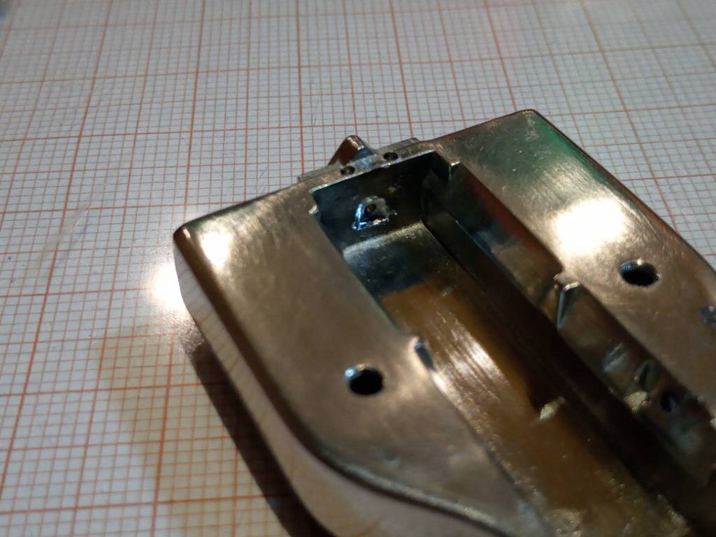

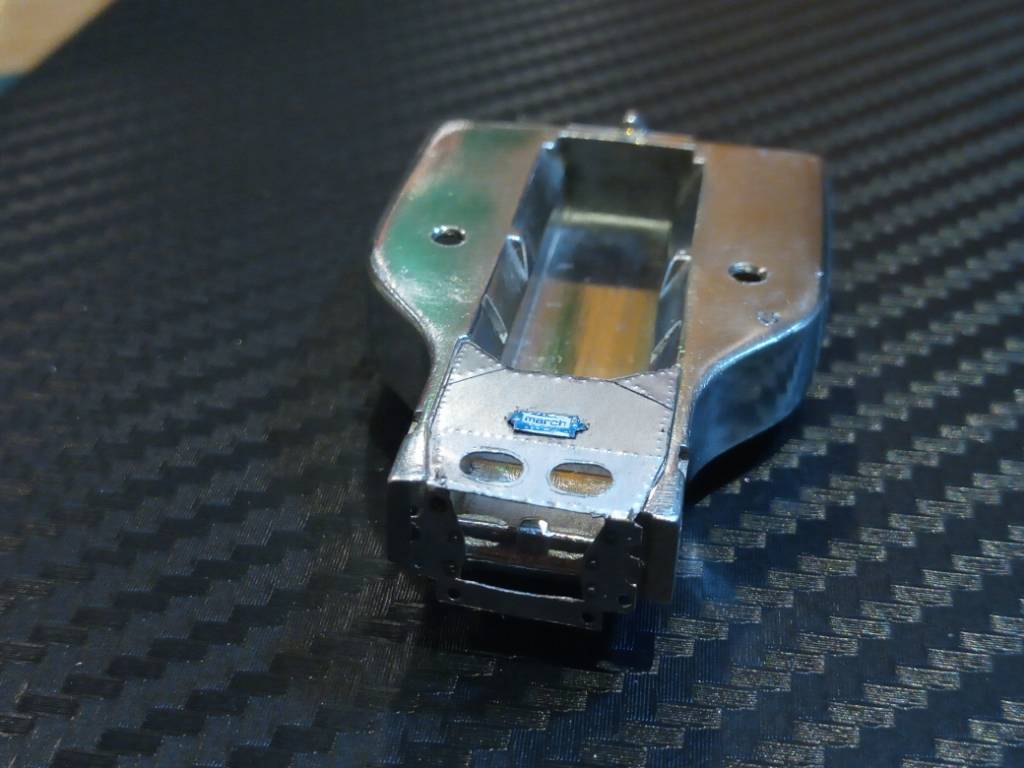

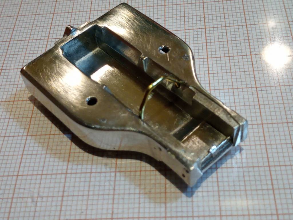

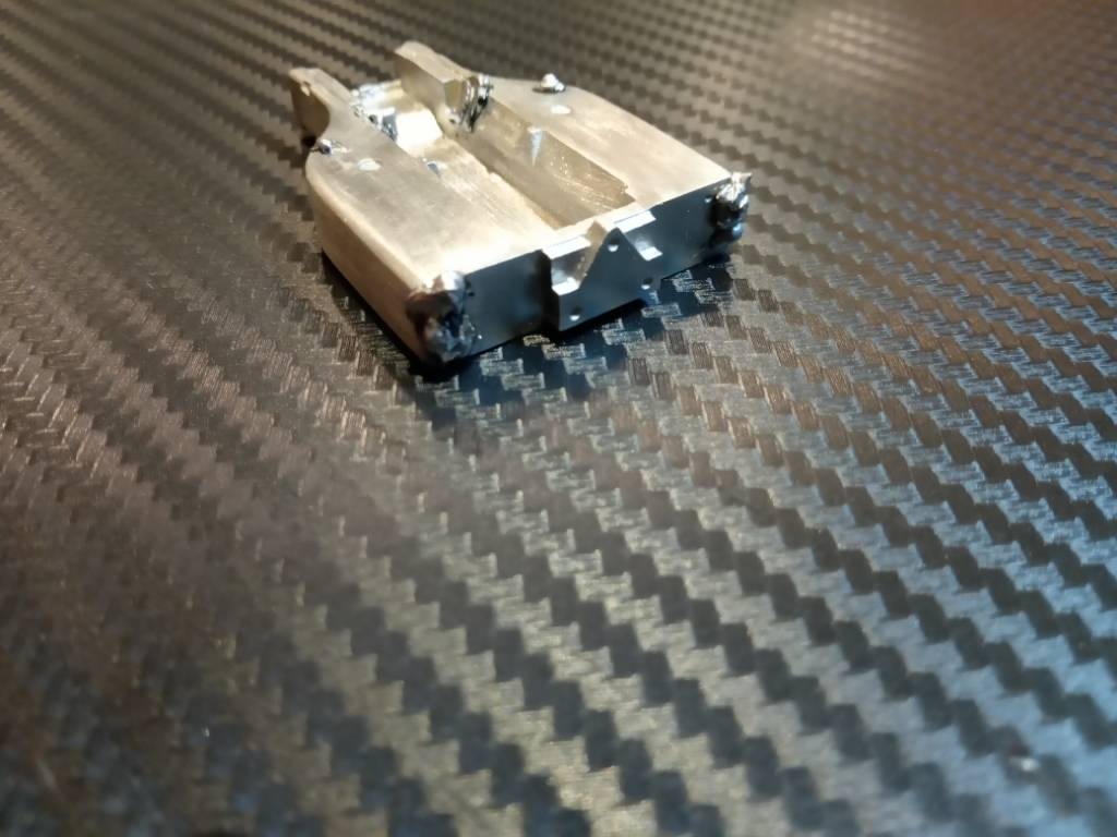

Come di consueto ho iniziato i lavori di sgrassatura e lucidatura della carrozzeria.
Dal momento che voglio mantenere le parti metalliche del telaio al naturale ho provveduto con un'accurata lucidatura della vasca abitacolo e della paratia posteriore. Prima ho dovuto correggere alcuni punti con delle saldature; ai lati dell'abitacolo c'erano due scassi quadrati dove inserire il piccolo roll-bar davanti al pannello strumenti, visto che andrà rifatto o riempito queste sedi in modo da praticare dei fori (successivamente) e inserire il nuovo.
Ho quindi chiuso gli inviti per i fori degli specchietti che in questa auto sono fissati al cupolino superiore, e corretto anche gli inviti al posteriore dove vanno fissati i radiatori.
Infine ho cercato di replicare la placchetta con le informazioni della monoposto posta sulla copertura del telaio frontale.
Per il momento è tutto.
Allegato 394362Allegato 394364Allegato 394365Allegato 394366Allegato 394367Allegato 394368Allegato 394369Allegato 394370

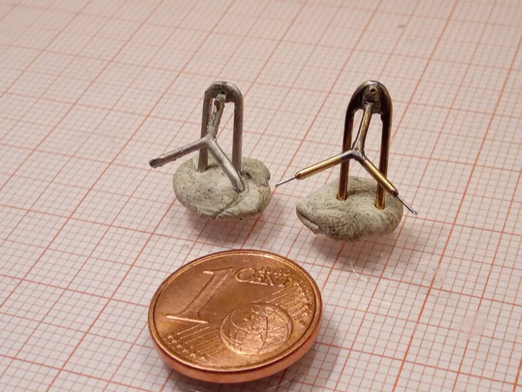

Avanzamento lavori.
Come detto avevo già in programma di rifare i roll-bar, in questo caso è stato rifatto quello anteriore. Sezioni di tubicino in ottone sagomati e saldati, infine una prova di fissaggio a secco.

Stesso discorso per il roll-bar superiore che aveva anche la funzione di sostenere il motore.
I due puntoni erano fissati sui coperchi delle testate, per dargli un aspetto più realistico ho inserito dei fili di acciaio (più o meno di 0,2 mm di diametro) all'interno dei tubi roll-bar, che in estremità sono stati arrotondati.
Ora resta da fare delle prove di fissaggio, in foto il confronto tra il pezzo del kit e il mio.Allegato 394415Allegato 394416Allegato 394417Allegato 394418
