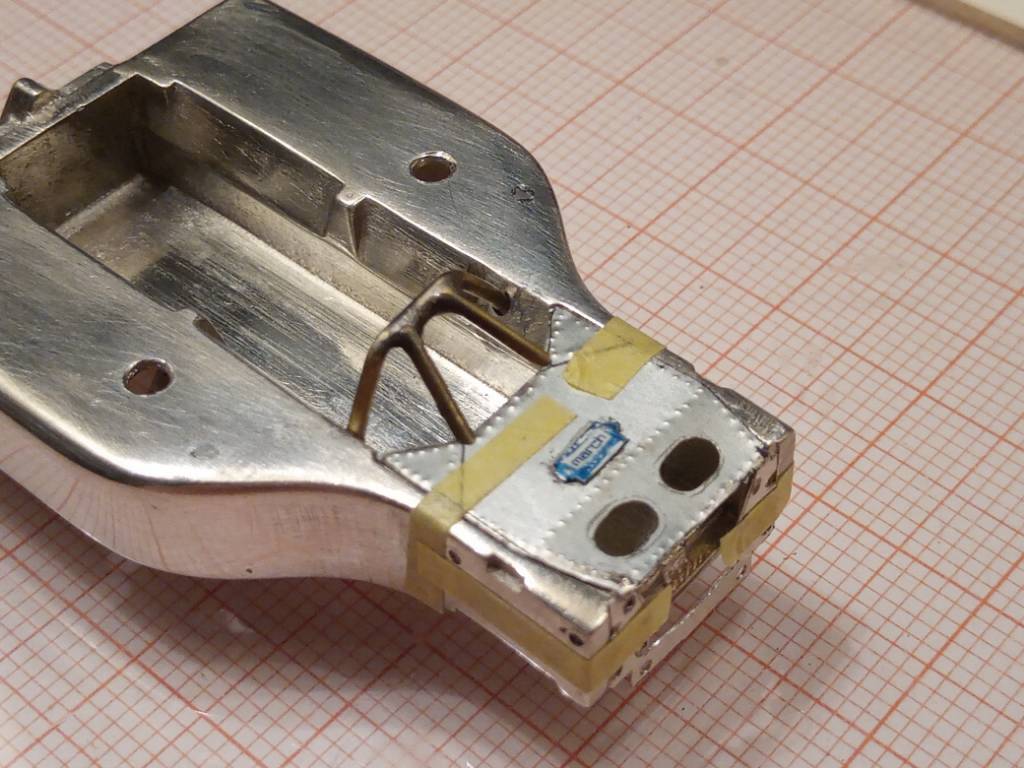

Stamattina ho iniziato a fare qualcosa, una delle cose che stonano è la scelta dei materiali per le lastrine di fotoincisioni. La tameo ha pensato bene di fare la stampata principale in ottone, tutti questi particolari in realtà sono in acciaio o alluminio! Mentre la retina che copre i tromboncini che sulla macchina vera e in bronzo è stata stampata in alpacca (credo).
Visto che una qualsiasi verniciatura non può dare un risultato alluminio autentico, ho deciso di rifare alcuni di questi pannelli in alluminio.... volgarmente ricavato da una lattina. Preso le misure ho ricavato il pannello frontale del muso, invece di fare i classici fori per i rivetti, ho pensato di farli in rilievo con una punta di compasso dalla parte interna del pannello.
Quindi ho provato il pezzo sul modello per controllare che la misura fosse giusta.

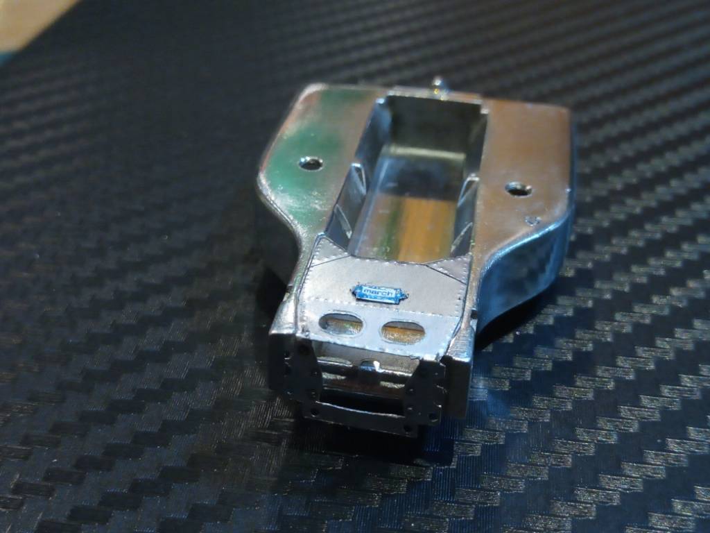

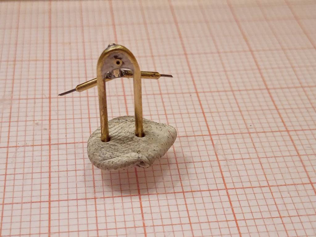

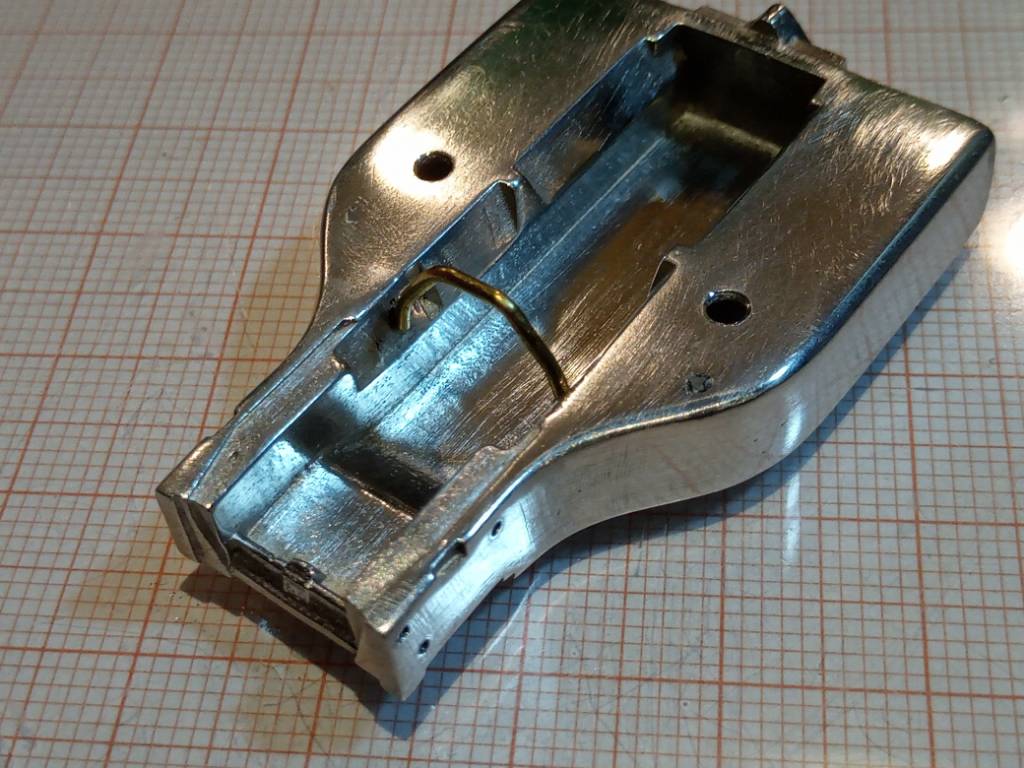

Come di consueto ho iniziato i lavori di sgrassatura e lucidatura della carrozzeria.
Dal momento che voglio mantenere le parti metalliche del telaio al naturale ho provveduto con un'accurata lucidatura della vasca abitacolo e della paratia posteriore. Prima ho dovuto correggere alcuni punti con delle saldature; ai lati dell'abitacolo c'erano due scassi quadrati dove inserire il piccolo roll-bar davanti al pannello strumenti, visto che andrà rifatto o riempito queste sedi in modo da praticare dei fori (successivamente) e inserire il nuovo.
Ho quindi chiuso gli inviti per i fori degli specchietti che in questa auto sono fissati al cupolino superiore, e corretto anche gli inviti al posteriore dove vanno fissati i radiatori.
Infine ho cercato di replicare la placchetta con le informazioni della monoposto posta sulla copertura del telaio frontale.
Per il momento è tutto.

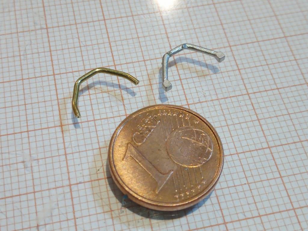

Stesso discorso per il roll-bar superiore che aveva anche la funzione di sostenere il motore.
I due puntoni erano fissati sui coperchi delle testate, per dargli un aspetto più realistico ho inserito dei fili di acciaio (più o meno di 0,2 mm di diametro) all'interno dei tubi roll-bar, che in estremità sono stati arrotondati.
Ora resta da fare delle prove di fissaggio, in foto il confronto tra il pezzo del kit e il mio. ![[auto] March Ford 761 "Ovoro", 1/43 Tameo kits-493213.jpg](https://www.modellismo.net/forum/attachments/statico-work-progress/394415d1632457307t-auto-march-ford-761-ovoro-1-43-tameo-kits-493213.jpg) ![[auto] March Ford 761 "Ovoro", 1/43 Tameo kits-img_20210924_061211_663.jpg](https://www.modellismo.net/forum/attachments/statico-work-progress/394416d1632457320t-auto-march-ford-761-ovoro-1-43-tameo-kits-img_20210924_061211_663.jpg) ![[auto] March Ford 761 "Ovoro", 1/43 Tameo kits-img_20210924_061226_314.jpg](https://www.modellismo.net/forum/attachments/statico-work-progress/394417d1632457325t-auto-march-ford-761-ovoro-1-43-tameo-kits-img_20210924_061226_314.jpg)

Andiamo avanti, prima di dedicarmi ad altri lavori era doveroso controllare che queste modifiche si adattassero ai pezzi del kit, quindi ho sgrassato alla buona le parti del motore e assemblato il tutto, dopo aver verificato la posizione dei fori da fare per il fissaggio del roll-bar ho messo insieme il tutto, e in linea generale ci siamo. Ovviamente è solo appoggiato, dovrà essere allineato al meglio quando sarà ora di fissarlo definitivamente.
Sono poi ritornato al telaietto anteriore, non mi convinceva molto lo spessore del primo, quindi ho cercato un fondo di barattolo che avesse uno spessore di circa 0,2/0,3 mm, una volta trovato ho rifatto il lavoro, e quindi una prova finale di quanto realizzato al momento.

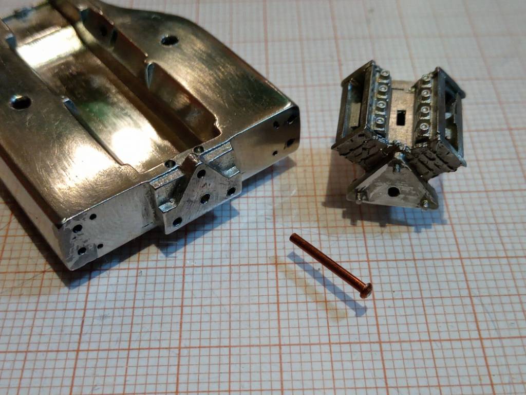

Altro piccolo aggiornamento.

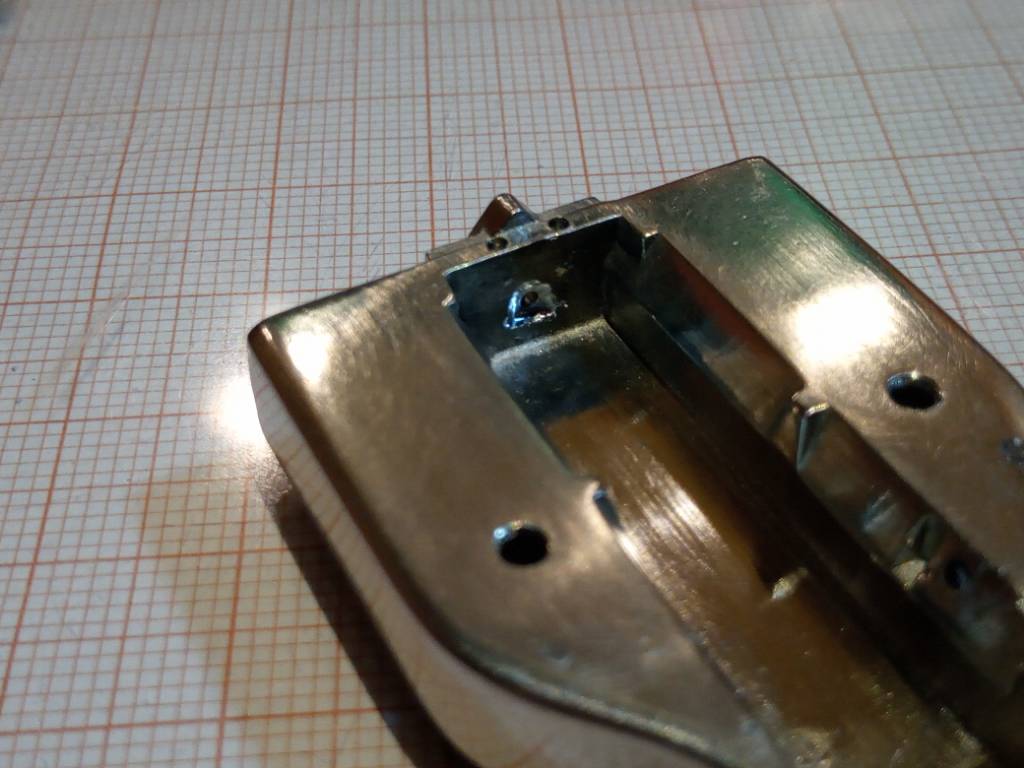

Il fissaggio del motore al telaio tramite tre piccoli pin sulla parte frontale mi sembrava un po' precario, e visto che il modello poggerà sulle sue ruote ho deciso di irrobustire il fissaggio.
Ho praticato un foro passante tra il retro del telaio e l'anteriore del motore, dalla parte interna ho quindi inserito un perno di rame che è stato saldato dalla parte interna e pareggiato alla paratia su cui andrà fissato lo schienale. Quindi inserito il motore ora resta fermo anche senza colla. ![[auto] March Ford 761 "Ovoro", 1/43 Tameo kits-img_20210926_082703_509.jpg](https://www.modellismo.net/forum/attachments/statico-work-progress/394518d1632647031t-auto-march-ford-761-ovoro-1-43-tameo-kits-img_20210926_082703_509.jpg) ![[auto] March Ford 761 "Ovoro", 1/43 Tameo kits-img_20210926_082717_951.jpg](https://www.modellismo.net/forum/attachments/statico-work-progress/394519d1632647039t-auto-march-ford-761-ovoro-1-43-tameo-kits-img_20210926_082717_951.jpg) ![[auto] March Ford 761 "Ovoro", 1/43 Tameo kits-img_20210926_094212_022.jpg](https://www.modellismo.net/forum/attachments/statico-work-progress/394520d1632647047t-auto-march-ford-761-ovoro-1-43-tameo-kits-img_20210926_094212_022.jpg) ![[auto] March Ford 761 "Ovoro", 1/43 Tameo kits-img_20210926_094228_519.jpg](https://www.modellismo.net/forum/attachments/statico-work-progress/394521d1632647055t-auto-march-ford-761-ovoro-1-43-tameo-kits-img_20210926_094228_519.jpg) ![[auto] March Ford 761 "Ovoro", 1/43 Tameo kits-img_20210926_094248_125.jpg](https://www.modellismo.net/forum/attachments/statico-work-progress/394522d1632647061t-auto-march-ford-761-ovoro-1-43-tameo-kits-img_20210926_094248_125.jpg)
