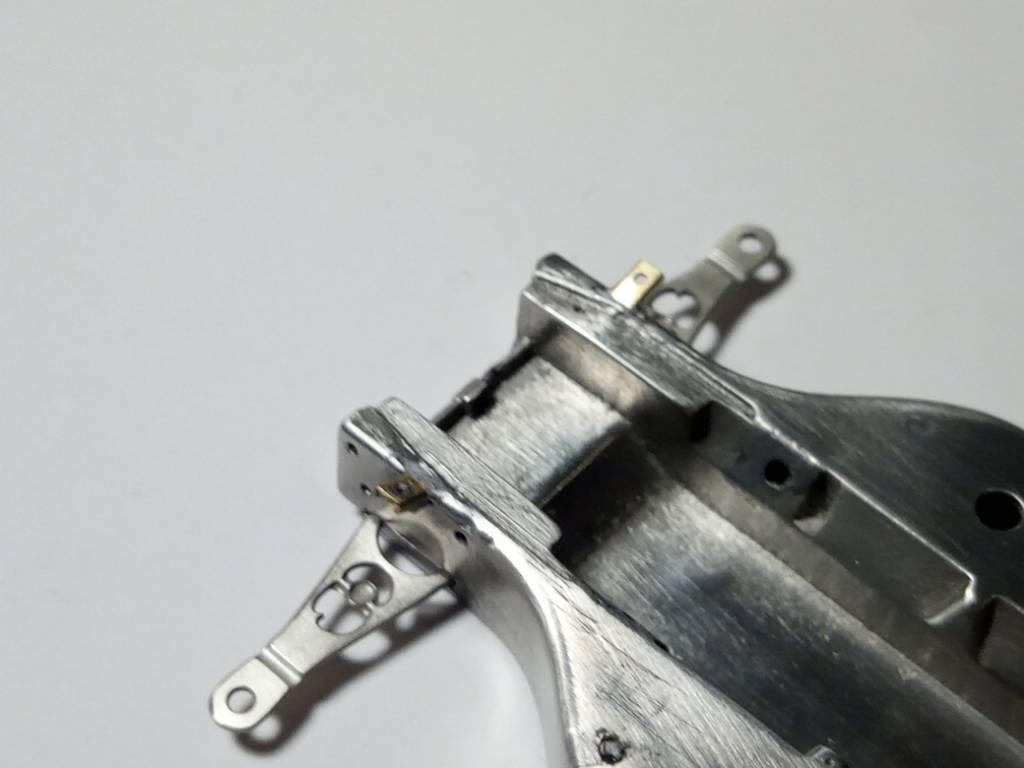

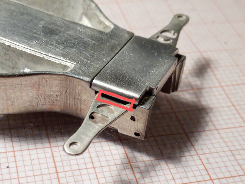

Altro piccolo aggiornamento.
Come detto sono passato a lavorare sulla carrozzeria...partendo dalla scocca principale ho subito notato un difetto, inserendo la parte inferiore che ingloba i braccetti delle sospensioni vi era una fessura di circa 1 mm, che nella realtà non c'è visto che era in linea con la scocca, e le uniche aperture erano appunto solo quelle dei bracci.
Ho prima di tutto saldato il braccetto alla scocca, quindi ho aggiunto del materiale a questa sorta di "coperchio" inferiore e realizzato dei lembi che entrassero a filo di queste fessure, dopo i dovuti controlli e aggiustamenti vari il pezzo si è incastrato bene in sede, quindi ho provveduto a saldarlo nella parte posteriore al resto della scocca. Infine ho dato un po' di stucco nelle piccole imperfezioni, non appena sarà asciutto metterò le foto dopo il primer.[auto] March Ford 761 "Ovoro", 1/43 Tameo kits-img_20211027_105804_154-2.jpg[auto] March Ford 761 "Ovoro", 1/43 Tameo kits-img_20211027_105817_646.jpg[auto] March Ford 761 "Ovoro", 1/43 Tameo kits-img_20211027_110947_822.jpg[auto] March Ford 761 "Ovoro", 1/43 Tameo kits-img_20211027_114924_125.jpg[auto] March Ford 761 "Ovoro", 1/43 Tameo kits-img_20211027_110957_790.jpg[auto] March Ford 761 "Ovoro", 1/43 Tameo kits-img_20211027_114912_925.jpg[auto] March Ford 761 "Ovoro", 1/43 Tameo kits-img_20211027_114847_277.jpg[auto] March Ford 761 "Ovoro", 1/43 Tameo kits-img_20211027_114856_906.jpg

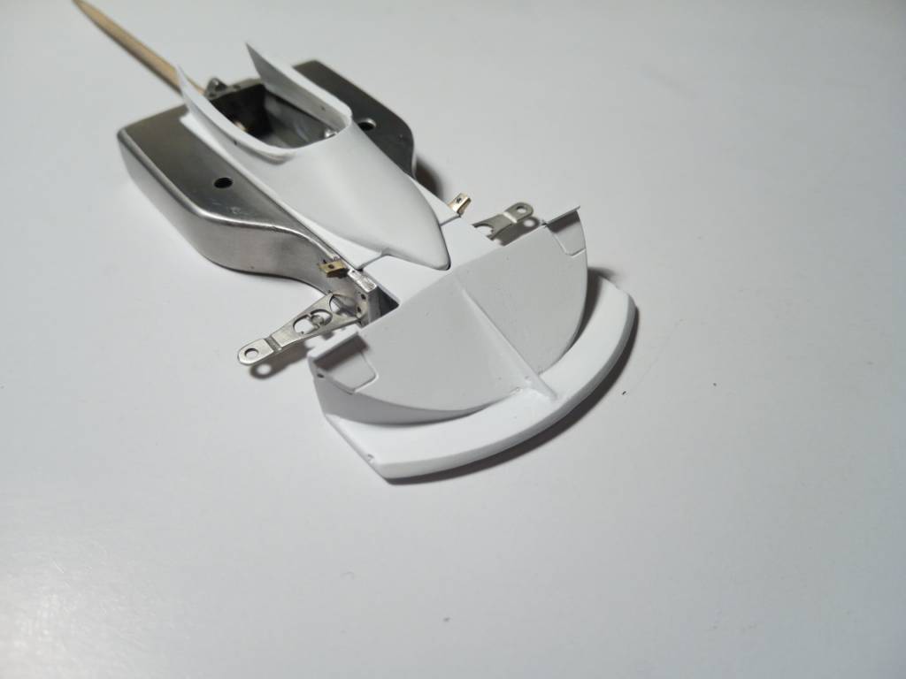

Grazie Jimmy! Sto seguendo il metodo utilizzato solitamente per i kit in plastica, con la differenza che alcuni particolari preferisco saldarli e che prima del primer bianco do una mano di primer per metallo.
Nel frattempo ho ultimato i preparativi per musetto e copertura abitacolo. La pinna e i due alettoncini sul musetto sono stati in primis saldati, quindi ho sgrassato alla buona il metallo in eccesso e provveduto a diverse stuccature con ciano e bicarbonato in alcuni punti, dopo le due mani di primer (metallo e bianco) ho sistemato alcuni difettucci con stucco bianco tamiya e quindi una seconda mano di primer bianco. Stesso discorso per la copertura superiore del cockpit, mentre sul telaio principale ho saldato i piccoli sostegni delle sospensioni anteriori, e stuccato la parte inferiore che avevo saldato ieri. Ho dato già il primo strato di fondo per metallo, dopo di che dovrò mascherare le parti che voglio lasciare in metallo naturale e quindi toccherà al primer bianco.[auto] March Ford 761 "Ovoro", 1/43 Tameo kits-img_20211028_181414_055.jpg[auto] March Ford 761 "Ovoro", 1/43 Tameo kits-img_20211028_181440_282.jpg[auto] March Ford 761 "Ovoro", 1/43 Tameo kits-img_20211028_181457_390.jpg[auto] March Ford 761 "Ovoro", 1/43 Tameo kits-img_20211028_181518_630.jpg[auto] March Ford 761 "Ovoro", 1/43 Tameo kits-img_20211028_181527_706.jpg[auto] March Ford 761 "Ovoro", 1/43 Tameo kits-img_20211028_181536_651.jpg[auto] March Ford 761 "Ovoro", 1/43 Tameo kits-img_20211028_181545_163.jpg[auto] March Ford 761 "Ovoro", 1/43 Tameo kits-img_20211028_181613_207.jpg[auto] March Ford 761 "Ovoro", 1/43 Tameo kits-img_20211028_181625_287.jpg[auto] March Ford 761 "Ovoro", 1/43 Tameo kits-img_20211028_181653_047.jpg[auto] March Ford 761 "Ovoro", 1/43 Tameo kits-img_20211028_181820_229.jpg[auto] March Ford 761 "Ovoro", 1/43 Tameo kits-img_20211028_181837_123.jpg

Vecchio 01-11-21, 01:25 AM   #65

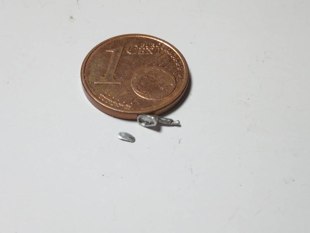

Dopo di che mi sono dedicato ai condotti di raffreddamento freni anteriori...quelli del kit non mi convincevano troppo, più che altro per il fatto che non erano perfettamente uguali (quello di destra rispetto a quello di sinistra), e soprattutto perché li volevo aperti. Ho deciso quindi di farli con la tecnica della termoformatura, da un foglio di plasticard da 0,2mm ho creato i due gusci, quindi eliminato la parte in eccesso sono stati uniti e corretti con ciano e bicarbonato, dopo di che sono passato a lime e carta vetro per dargli la giusta forma, infine primerizzati.
Nell'attesa che il fondo asciughi bene ho lavorato sugli specchietti. Ho fresato lo scasso per inserire degli elementi riflettenti come nella realtà, quindi ho preso due pezzi di PE in nichel e saldato a due tubicini in ottone per poterli sagomare meglio.
C'è voluto un po' prima che le parti combaciassero bene...il primo è finito, ora tocca al secondo.[auto] March Ford 761 "Ovoro", 1/43 Tameo kits-img_20211101_144935_479.jpg[auto] March Ford 761 "Ovoro", 1/43 Tameo kits-img_20211101_144949_513.jpg[auto] March Ford 761 "Ovoro", 1/43 Tameo kits-img_20211101_145002_777.jpg[auto] March Ford 761 "Ovoro", 1/43 Tameo kits-img_20211101_145054_904.jpg[auto] March Ford 761 "Ovoro", 1/43 Tameo kits-img_20211031_101118_269.jpg[auto] March Ford 761 "Ovoro", 1/43 Tameo kits-img_20211101_142536_146.jpg[auto] March Ford 761 "Ovoro", 1/43 Tameo kits-img_20211101_144908_472.jpg[auto] March Ford 761 "Ovoro", 1/43 Tameo kits-img_20211102_115923_974.jpg[auto] March Ford 761 "Ovoro", 1/43 Tameo kits-img_20211102_122211_194.jpg[auto] March Ford 761 "Ovoro", 1/43 Tameo kits-img_20211102_131212_837.jpg[auto] March Ford 761 "Ovoro", 1/43 Tameo kits-img_20211102_131357_683.jpg[auto] March Ford 761 "Ovoro", 1/43 Tameo kits-img_20211102_131506_517.jpg
