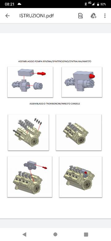

Come detto il lavoro e in standby causa trasferimento, quindi riprenderò settimana prossima. Nel frattempo qualche anticipazione, con il supporto di Massimo Nadalini (che ringrazio per la competenza e la disponibilità), apporterò queste modifiche sul Ford DFV, in pratica la parte che riguarda il sistema di alimentazione, quindi gruppo pompa benzina, spinterogeno, innesti cavi candele, tromboncini di aspirazione con relative pipette, tutto stampato finemente in 3D, oltre a delle chicche come gli switch che verranno messi sul pannello strumenti. Non appena mi sarà possibile metterò le foto dei relativi pezzi.[auto] March Ford 761 "Ovoro", 1/43 Tameo kits-screenshot_20211002-082135.jpg[auto] March Ford 761 "Ovoro", 1/43 Tameo kits-img-20210929-wa0001.jpg

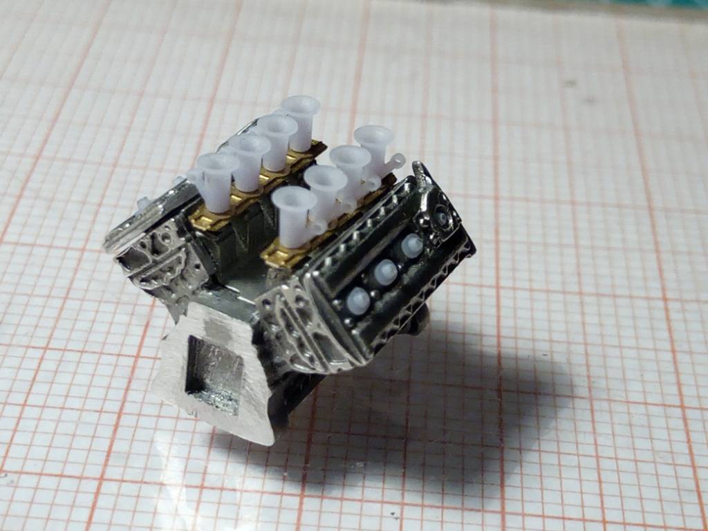

Bene come avevo anticipato sono riuscito a completare l'ennesimo trasloco, sistemato una nuova postazione è tempo di riprendere i lavori.

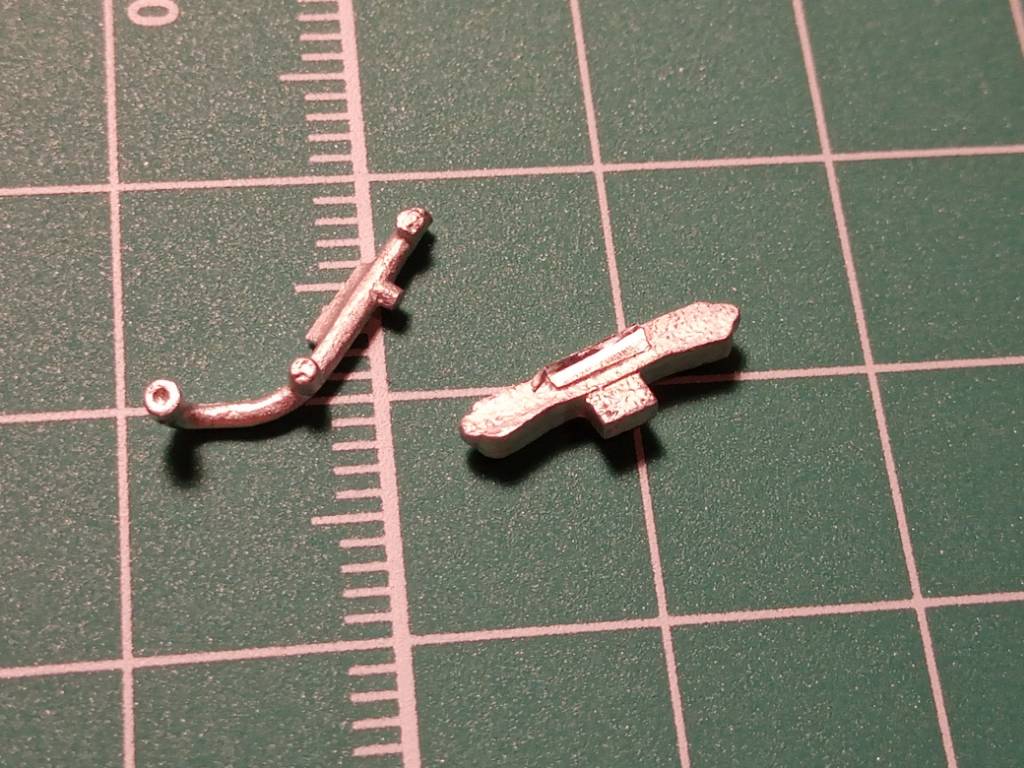

Nei giorni scorsi ho ricevuto il materiale inviatomi da Massimo Nadalini, oggi ho avuto tempo per ammirare meglio questi dettagli e fare un primo confronto con i pezzi del kit...direi quasi imbarazzante, non solo per la cura con cui sono realizzati, ma sono rimasto colpito dalla precisione con cui si adattano al motore. Nelle foto allegate si può notare la bontà di queste stampe in 3D, oltretutto ho anche ricevuto i fili per completare i collegamenti, entrambi da 0,2mm, uno trasparente e uno nero. A presto inizierò a montare il tutto, grazie ancora a Massimo per la disponibilità.[auto] March Ford 761 "Ovoro", 1/43 Tameo kits-img_20211011_124533_178.jpg[auto] March Ford 761 "Ovoro", 1/43 Tameo kits-img_20211011_124707_065.jpg[auto] March Ford 761 "Ovoro", 1/43 Tameo kits-img_20211011_124800_478.jpg[auto] March Ford 761 "Ovoro", 1/43 Tameo kits-img_20211011_124845_170.jpg[auto] March Ford 761 "Ovoro", 1/43 Tameo kits-img_20211011_124932_397.jpg[auto] March Ford 761 "Ovoro", 1/43 Tameo kits-img_20211011_130109_203.jpg[auto] March Ford 761 "Ovoro", 1/43 Tameo kits-img_20211011_130121_314.jpg[auto] March Ford 761 "Ovoro", 1/43 Tameo kits-img_20211011_125732_043.jpg[auto] March Ford 761 "Ovoro", 1/43 Tameo kits-img_20211011_125750_839.jpg[auto] March Ford 761 "Ovoro", 1/43 Tameo kits-img_20211011_130245_186.jpg[auto] March Ford 761 "Ovoro", 1/43 Tameo kits-img_20211011_130318_931.jpg

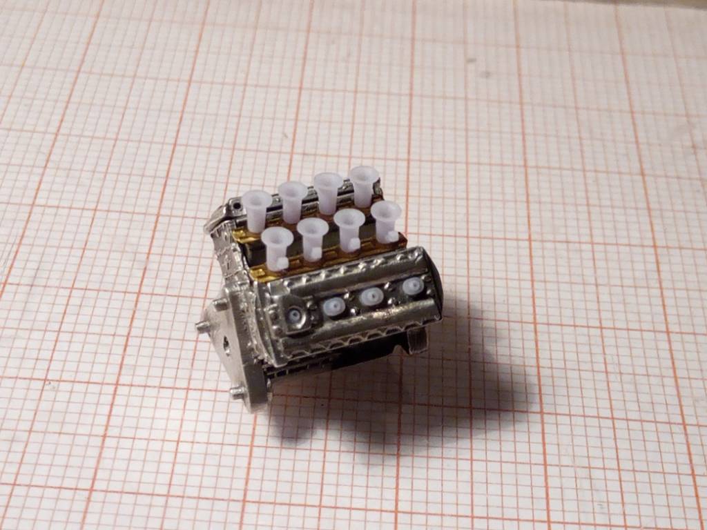

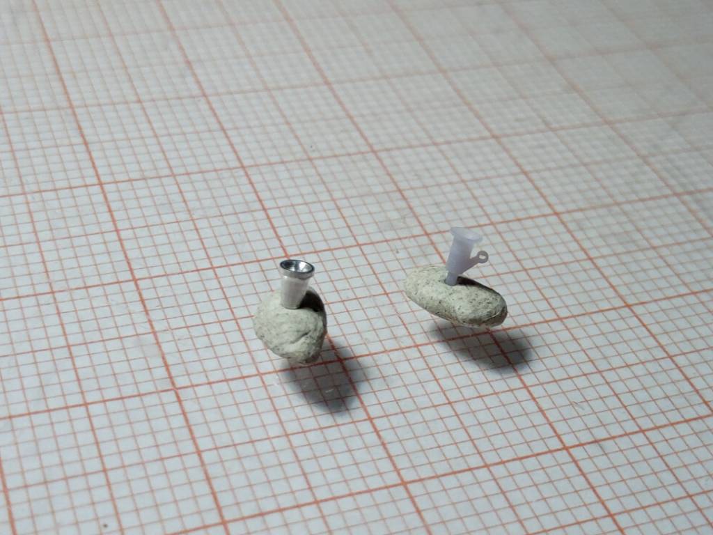

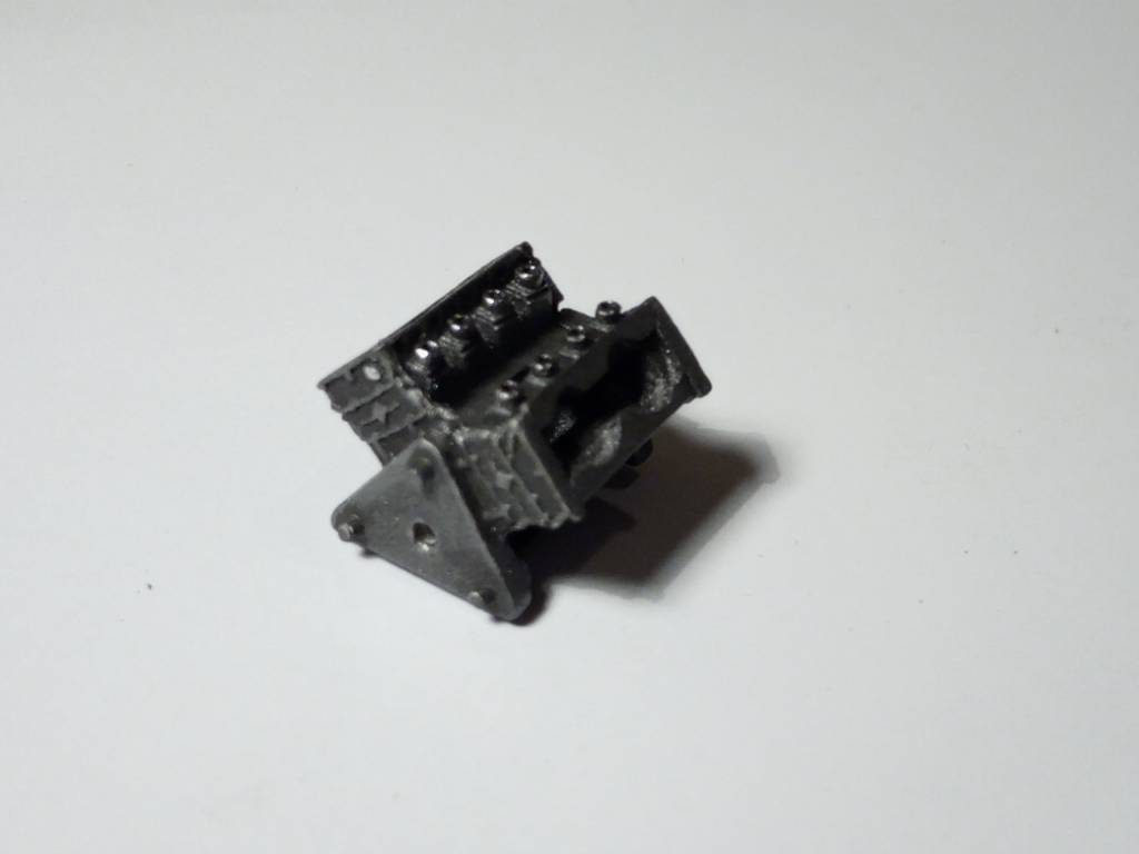

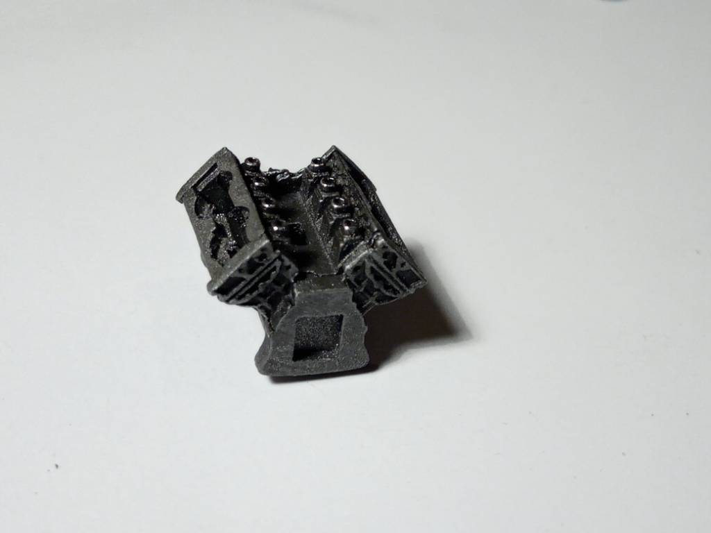

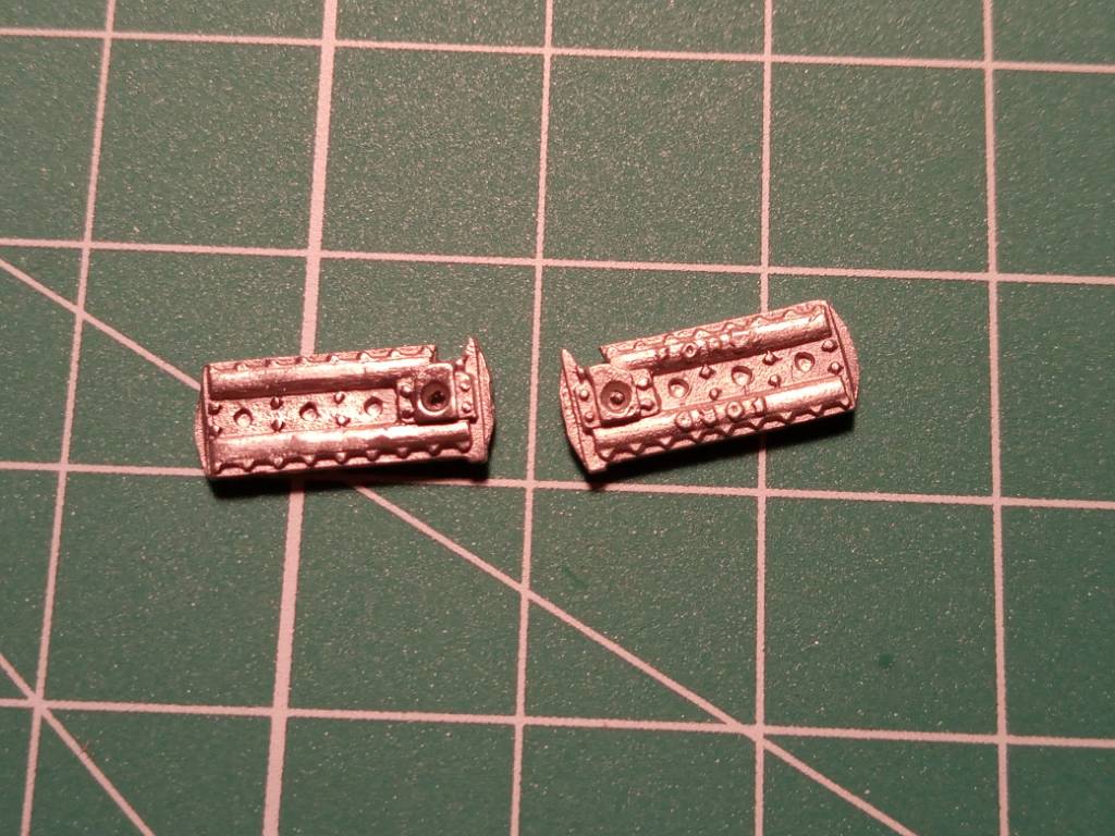

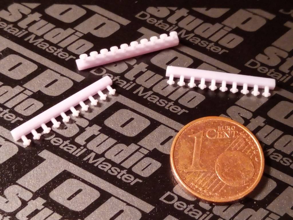

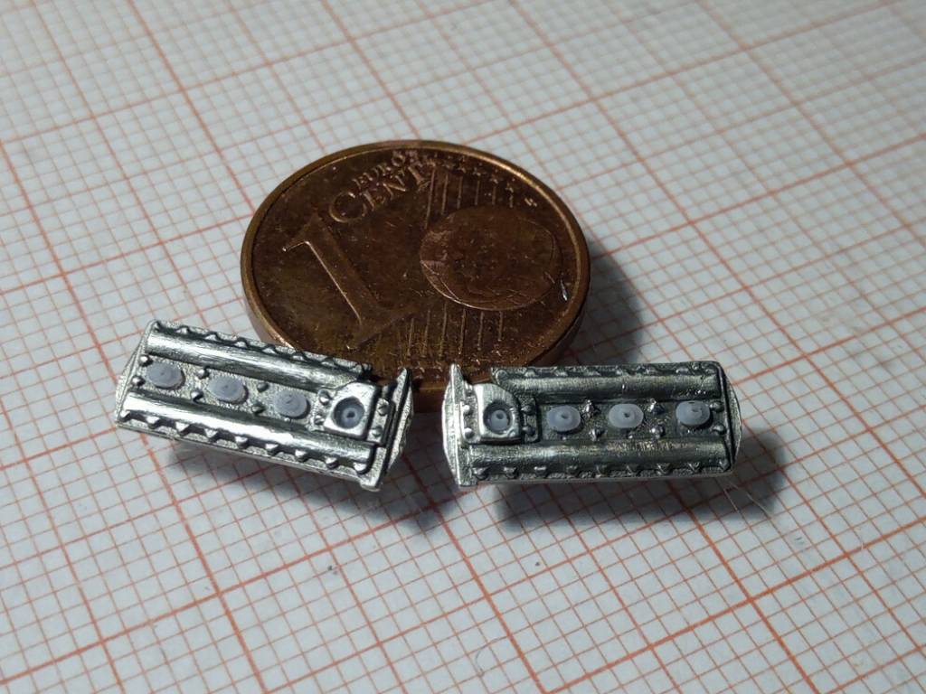

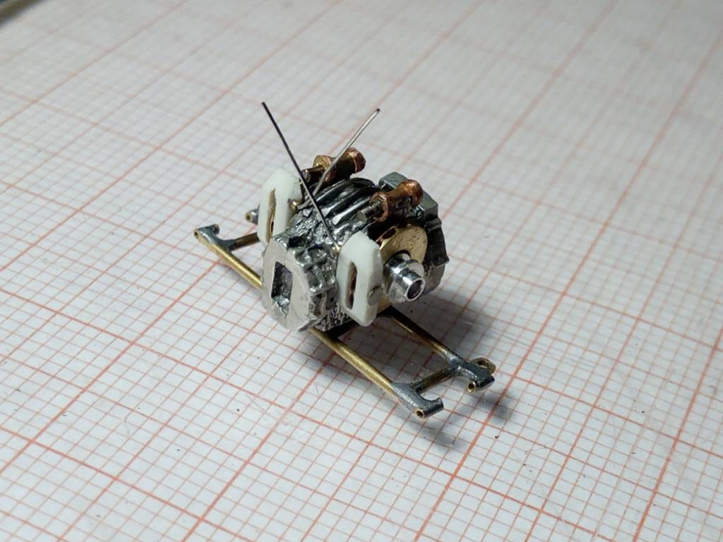

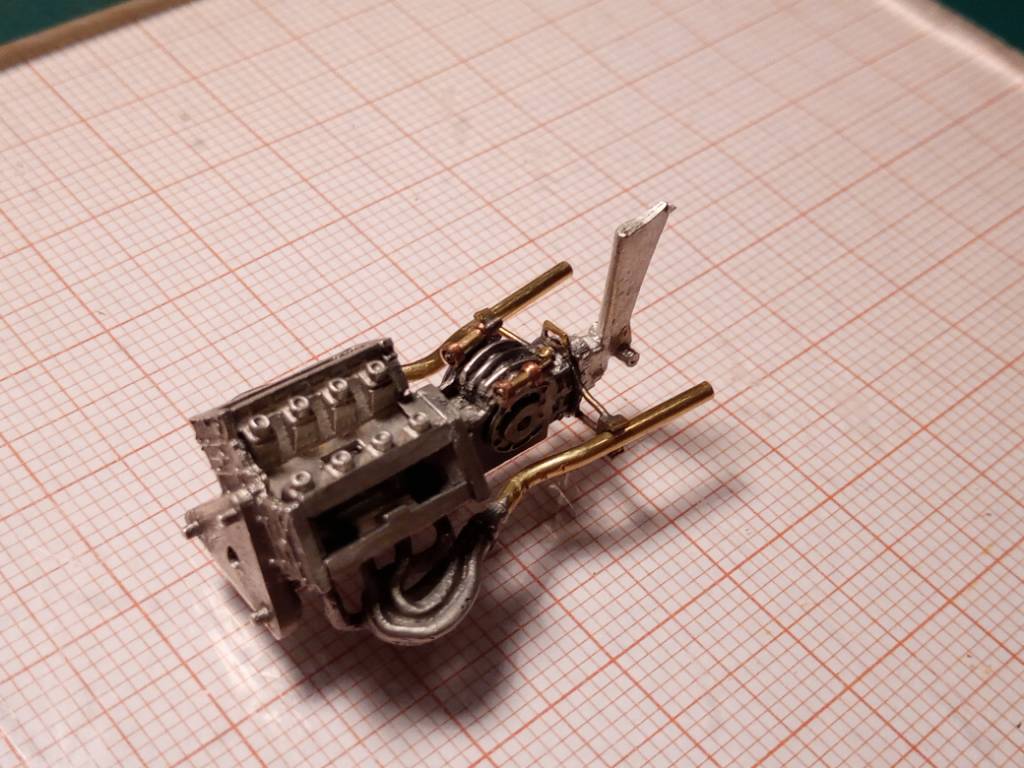

Andiamo avanti, prima di iniziare la fase di montaggio e verniciatura ci sono ancora diverse cose che devo modificare e soprattutto allineare, soprattutto al posteriore, mi sono occupato degli scarichi. Niente di particolare, ho solo sostituito i terminali con tubicini in ottone opportunamente sagomati, quindi un test di posizionamento.

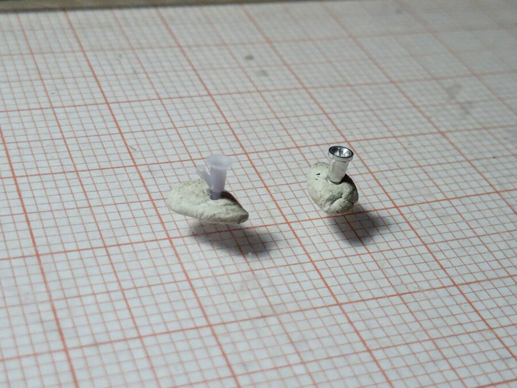

Quindi ho lavorato sul motore, aperto i fori per inserire i tromboncini, verificato il perfetto allineamento sono passato alle due testate, eliminate le scritte Ford in rilievo ho lucidato ulteriormente il tutto, aperto i fori per inserire i plug dei cavi candele presenti nel set in 3D, ho tribolato un po' per sagomare quello che va all'interno della piastra di supporto del roll-bar, una volta riuscito nell'intento ho provato il tutto.
A presto con altri aggiornamenti.[auto] March Ford 761 "Ovoro", 1/43 Tameo kits-img_20211012_112741_109.jpg[auto] March Ford 761 "Ovoro", 1/43 Tameo kits-img_20211012_114551_011.jpg[auto] March Ford 761 "Ovoro", 1/43 Tameo kits-img_20211012_114604_513.jpg[auto] March Ford 761 "Ovoro", 1/43 Tameo kits-img_20211012_114624_557.jpg[auto] March Ford 761 "Ovoro", 1/43 Tameo kits-img_20211013_094842_332.jpg[auto] March Ford 761 "Ovoro", 1/43 Tameo kits-img_20211013_102532_945.jpg[auto] March Ford 761 "Ovoro", 1/43 Tameo kits-img_20211013_102833_461.jpg[auto] March Ford 761 "Ovoro", 1/43 Tameo kits-img_20211013_102844_536.jpg[auto] March Ford 761 "Ovoro", 1/43 Tameo kits-img_20211013_102858_545.jpg

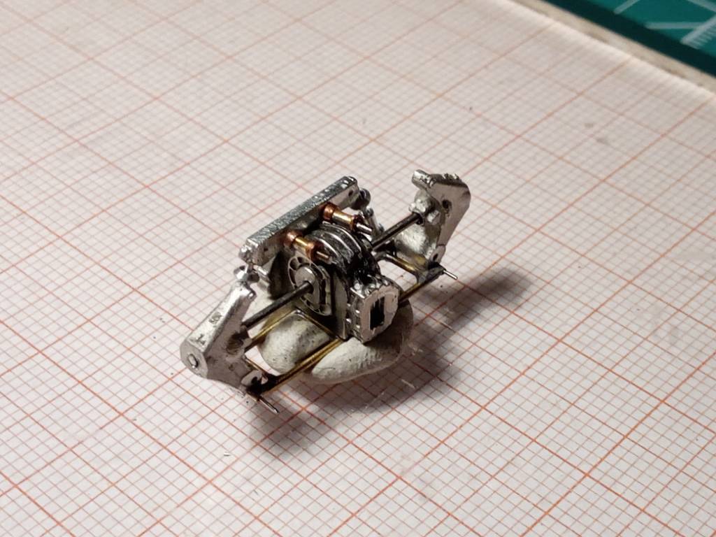

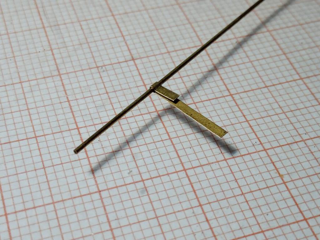

Andiamo avanti, prima di procedere oltre era necessario fermarsi per controllare che tutto il gruppo sospensioni posteriori fosse allineato, e che non ci fossero problemi per gli incombri da rispettare...ho iniziato separando uno dei tubi radiatore dal montante orizzontale, quindi ho praticato i fori per inserire i due ammortizzatori e dato una sgrassata generale, dopo di che ho praticato i fori nei due mozzi, e quindi provato a montare il tutto. Questi ultimi sono ancora da rifinire, bel frattempo ho assemblato i dischi freno tramite brasatura, e la piastra dell'airbox anch'essa saldando le due fotoincisioni insieme.[auto] March Ford 761 "Ovoro", 1/43 Tameo kits-img_20211014_102342_652.jpg[auto] March Ford 761 "Ovoro", 1/43 Tameo kits-img_20211014_102538_457.jpg[auto] March Ford 761 "Ovoro", 1/43 Tameo kits-img_20211014_114212_961.jpg[auto] March Ford 761 "Ovoro", 1/43 Tameo kits-img_20211014_114224_685.jpg[auto] March Ford 761 "Ovoro", 1/43 Tameo kits-img_20211014_114248_473.jpg[auto] March Ford 761 "Ovoro", 1/43 Tameo kits-img_20211014_114307_548.jpg[auto] March Ford 761 "Ovoro", 1/43 Tameo kits-img_20211014_114353_145.jpg[auto] March Ford 761 "Ovoro", 1/43 Tameo kits-img_20211014_114407_702.jpg[auto] March Ford 761 "Ovoro", 1/43 Tameo kits-img_20211014_101634_902.jpg[auto] March Ford 761 "Ovoro", 1/43 Tameo kits-img_20211014_101645_885.jpg[auto] March Ford 761 "Ovoro", 1/43 Tameo kits-img_20211014_101655_536.jpg

Sì prosegue col gruppo sospensioni. Guardando immagini del motore vero viene spontaneo chiedersi cosa c'entri quella fotoincisione proposta da tameo, i bracci superiori infatti erano fissati attraverso delle piastre al supporto orizzontale, mentre sui mozzi c'era una sorta di perno che fungeva da staffa per i tiranti di sostegno che andavano al telaio. Dopo averci lavorato un po' credo di essermi avvicinato al vero... naturalmente il tutto è solo appoggiato, ma direi che con l'allineamento ci siamo.[auto] March Ford 761 "Ovoro", 1/43 Tameo kits-screenshot_20211015-155244-2.jpg[auto] March Ford 761 "Ovoro", 1/43 Tameo kits-img_20211015_154701_541.jpg[auto] March Ford 761 "Ovoro", 1/43 Tameo kits-img_20211015_154255_771.jpg[auto] March Ford 761 "Ovoro", 1/43 Tameo kits-img_20211015_154313_105.jpg[auto] March Ford 761 "Ovoro", 1/43 Tameo kits-img_20211015_154326_197.jpg[auto] March Ford 761 "Ovoro", 1/43 Tameo kits-img_20211015_154338_311.jpg[auto] March Ford 761 "Ovoro", 1/43 Tameo kits-img_20211015_154432_255.jpg

Qualche post fa avevo fatto una modifica al cambio per inserire delle pinze freno a sostituzione di quelle del kit in fotoincisione.
Partendo da un pezzo di resina ho realizzato un taglio a misura del disco, quindi sagomato la parte esterna. Una volta testato il corretto posizionamento ho praticato dei fori da 0,5mm nella parte superiore, inserito due sezioni di tubicino in ottone e quindi dei fili da 0,3mm per i tubi dei freni. [auto] March Ford 761 "Ovoro", 1/43 Tameo kits-img_20211017_123832_016.jpg[auto] March Ford 761 "Ovoro", 1/43 Tameo kits-img_20211017_123612_364.jpg[auto] March Ford 761 "Ovoro", 1/43 Tameo kits-img_20211017_123624_267.jpg[auto] March Ford 761 "Ovoro", 1/43 Tameo kits-img_20211017_123551_172.jpg[auto] March Ford 761 "Ovoro", 1/43 Tameo kits-img_20211017_123648_739.jpg[auto] March Ford 761 "Ovoro", 1/43 Tameo kits-img_20211017_123659_904.jpg

Ti ringrazio Mral...in realtà le pinze posteriori avevano delle dimensioni abbastanza generose, quelle da me replicate forse sono un filino più lunghe in altezza, me ne sono accorto solo adesso. Posso ancora intervenire in tal senso tagliando una sezione nella parte centrale.
Ciò che invece potrebbe darmi qualche problema è la presenza del piccolo radiatore dell'olio che è posto subito dietro le pinze e davanti la barra antirollio....in questa foto è assente trattandosi di un modello restaurato. Il prossimo step sarà quindi più complicato, dovrò rifare la barra antirollio e montare poi il radiatore mantenendo le giuste distanze.[auto] March Ford 761 "Ovoro", 1/43 Tameo kits-screenshot_20211015-155244-2.jpg

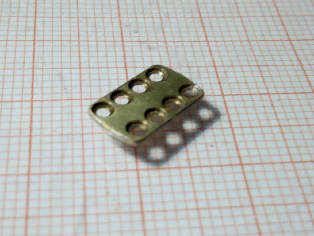

Sì prosegue, in questi giorni sono andato decisamente avanti coi lavori...iniziando a verniciare le parti del motore. Prima però sono andato a rivedere alcuni particolari, come le pinze freno che ho accorciato, i sostegni sopra al cambio che ho rifatto, ho aggiunto sulle testate dei piccoli pin da 0,6 mm accanto la scritta Ford il che ha comportato una modifica sulla zona dove vanno posizionate le testate fresando i punti in corrispondenza di questi pin per farle entrare comodamente, infine ho realizzato una barra antirollio più convincente.
Andando sui colori, Burt iron gunze per monoblocco e cambio, successivamente drybrush con polvere di grafite, seguito da lavaggio in nero ad olio e ulteriore drybrush con x-32 tamiya. Quindi nero lucido e crome alclaid per le parti in metallo, quindi x-18 per quelle nere con leggero drybrush utilizzando un set whatering tamiya. Infine titanio per pinze e pompa iniezione, e in rosso la calotta dello spinterogeno. Per gli scarichi xf-56, seguito da grafite passata col dito e pigmento nero.[auto] March Ford 761 "Ovoro", 1/43 Tameo kits-img_20211019_101931_388.jpg[auto] March Ford 761 "Ovoro", 1/43 Tameo kits-img_20211019_102045_434.jpg[auto] March Ford 761 "Ovoro", 1/43 Tameo kits-img_20211019_105030_832.jpg[auto] March Ford 761 "Ovoro", 1/43 Tameo kits-img_20211019_105118_966.jpg[auto] March Ford 761 "Ovoro", 1/43 Tameo kits-img_20211019_105603_574.jpg[auto] March Ford 761 "Ovoro", 1/43 Tameo kits-img_20211020_122705_361.jpg[auto] March Ford 761 "Ovoro", 1/43 Tameo kits-img_20211020_122723_999.jpg[auto] March Ford 761 "Ovoro", 1/43 Tameo kits-img_20211020_122742_809.jpg[auto] March Ford 761 "Ovoro", 1/43 Tameo kits-img_20211020_122759_055.jpg[auto] March Ford 761 "Ovoro", 1/43 Tameo kits-img_20211020_122823_029.jpg[auto] March Ford 761 "Ovoro", 1/43 Tameo kits-img_20211020_122843_174.jpg[auto] March Ford 761 "Ovoro", 1/43 Tameo kits-img_20211020_122904_796.jpg[auto] March Ford 761 "Ovoro", 1/43 Tameo kits-img_20211020_153238_466.jpg[auto] March Ford 761 "Ovoro", 1/43 Tameo kits-img_20211020_153249_045.jpg[auto] March Ford 761 "Ovoro", 1/43 Tameo kits-img_20211020_153310_124.jpg[auto] March Ford 761 "Ovoro", 1/43 Tameo kits-img_20211020_153324_822.jpg[auto] March Ford 761 "Ovoro", 1/43 Tameo kits-img_20211020_153334_703.jpg[auto] March Ford 761 "Ovoro", 1/43 Tameo kits-img_20211020_153346_898.jpg[auto] March Ford 761 "Ovoro", 1/43 Tameo kits-img_20211020_153401_675.jpg[auto] March Ford 761 "Ovoro", 1/43 Tameo kits-img_20211020_153421_816.jpg[auto] March Ford 761 "Ovoro", 1/43 Tameo kits-img_20211020_153457_715.jpg[auto] March Ford 761 "Ovoro", 1/43 Tameo kits-img_20211020_154223_635.jpg[auto] March Ford 761 "Ovoro", 1/43 Tameo kits-img_20211020_154236_158.jpg[auto] March Ford 761 "Ovoro", 1/43 Tameo kits-img_20211021_120051_154.jpg[auto] March Ford 761 "Ovoro", 1/43 Tameo kits-img_20211021_120146_921.jpg[auto] March Ford 761 "Ovoro", 1/43 Tameo kits-img_20211021_120203_127.jpg[auto] March Ford 761 "Ovoro", 1/43 Tameo kits-img_20211021_120244_701.jpg[auto] March Ford 761 "Ovoro", 1/43 Tameo kits-img_20211021_120305_616.jpg[auto] March Ford 761 "Ovoro", 1/43 Tameo kits-img_20211021_120336_454.jpg[auto] March Ford 761 "Ovoro", 1/43 Tameo kits-img_20211021_120354_161.jpg[auto] March Ford 761 "Ovoro", 1/43 Tameo kits-img_20211021_120413_359.jpg
