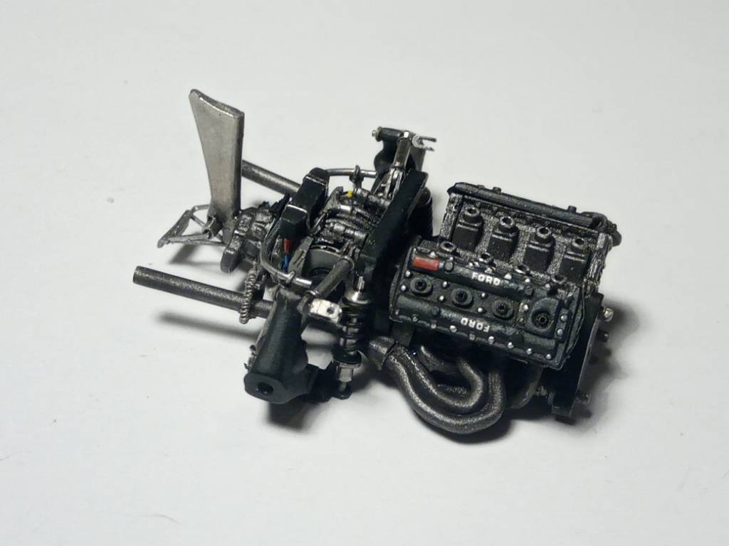

alfred87 25-10-21 07:11 PM
12 allegato(i)
Il piccolo DFV inizia a prendere forma!! Unito il cambio al monoblocco ho completato gran parte del montaggio riguardante la parte posteriore. Quindi inserito i due scarichi che con grande soddisfazione sono entrati al primo colpo, aggiunto le molle che li tengono fissi al telaietto. Prima di andare oltre mi occuperò della carrozzeria. Per il momento è tuttoAllegato 396296Allegato 396297Allegato 396298Allegato 396299Allegato 396300Allegato 396301Allegato 396302Allegato 396303Allegato 396304Allegato 396305Allegato 396306Allegato 396307

Complimenti! Ma dove li trovi dei tubolari così piccoli? Li tagli con il flessibilino?
alfred87 26-10-21 08:37 AM
Grazie mille ragazzi, troppo buoni!
Per quanto riguarda i tubicini ne ho di diversi tipi; quelli in ottone sono della trumpeter e li ho praticamente di ogni diametro, dallo 0,4mm fino a 2,3mm...per fare le sezioni dei raccordi ho utilizzato quelli della Tameo che sono in acciaio da 0,7mm esterno e 0,4mm interno.
Poi per robe ancora più piccole utilizzo anche dei comuni aghi.
Inviato con il mio moto e6s - Scarica l‘app del Forum di Modellismo.net
alfred87 26-10-21 08:39 AM
A dimenticavo, per tagliare quelli in ottone si usa la tecnica del vetro, si incide con un taglierino e poi si spezza il segmento che serve...per quelli in acciaio vado invece col dremel utilizzando i dischetti da taglio.
