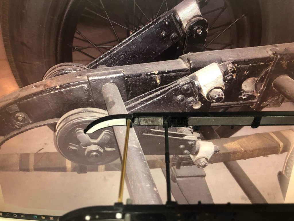

In attesa di verniciare i cerchi, sto lavorando sul telaio per completarlo in tutti i suoi piccoli dettagli che mancano.
Esempio; chiodature, chiusura dei longheroni.
Al Centro storico Fiat di Torino quando sono andato ho rilevato tanti dettagli mancanti che nella scatola Italeri non c’erano.
Uno tra questi è la barra posizionata dietro il sedile.
Tanti modellisti l’hanno interpretata in legno ma a tutti gli effetti è un irrigidimento del telaio in prossimità degli attacchi delle sospensioni.
Quindi chi vorrà dovrà usare un tubo di diametro 2 mm e due dadi da 3,2 mm.
Fate attenzione alla foratura.
Io in un primo momento l’avevo sbagliata 🤬🤬
Poi dall’errore ho capito che doveva essere posizionata, come asse, tra i due fori di fissaggio molle e come altezza (vedi foto)
Queste le foto:
AUTO: Italeri Fiat Mefistofele scala 1:12-img_1293.jpg
AUTO: Italeri Fiat Mefistofele scala 1:12-img_1292.jpg
Poi ho eseguito un pre montaggio dei cofani
AUTO: Italeri Fiat Mefistofele scala 1:12-img_1241.jpg
PS Avevi ragione MRAL 57, ho trovato difficoltà nel montare la scocca per via del piombo che ho messo in tutta la lunghezza dei longheroni.
Ma con una grattatina di qua e di la ho sistemato.
Ciao alla prossima

Oggi mentre stavo diminuendo lo spessore dei balestrini mi è venuto un dubbio sulla posizione degli attacchi di quest’ultimi, più precisamente quelli anteriori.
Preciso che avevo già fatto la modifica di portarli in basso , come suggerito dà MRAL57 ma poi rivedendo le foto che avevo fatto al Centro storico Fiat ho constatato che erano in alto ancora di più di quelle proposte da Italeri.
Quindi ho rifatto la modifica portando gli attacchi in alto.
Ma come dicevo prima, mentre stavo limando ho buttato l’occhio sul telaio che avevo modificato e ho notato che in effetti posizionati in alto avevano la barra anteriore non permetteva al balestrino di essere montato!!
Quindi vai a rivedere le foto fatte .
Esaminando meglio ho scoperto che la posizione degli attacchi eseguiti da Italeri era completamente “SBAGLIATA”!!!
Guardate le foto e noterete la posizione che si trova molto più centrale ed in alto rispetto alla scatola 🤬
Farò la modifica
Cosa ne pensi MRAL57?
AUTO: Italeri Fiat Mefistofele scala 1:12-img_1344.jpg
AUTO: Italeri Fiat Mefistofele scala 1:12-img_1347.jpg
AUTO: Italeri Fiat Mefistofele scala 1:12-img_1348.jpg
AUTO: Italeri Fiat Mefistofele scala 1:12-img_1345.jpg
AUTO: Italeri Fiat Mefistofele scala 1:12-img_1349.jpg
Riccardi Davide non è in linea   Rispondi quotando
Vecchio 14-03-22, 03:53 PM   #89
Registrato dal: Jul 2016
Messaggi: 5,338
mral57 è un newbie...
predefinito AUTO: Italeri Fiat Mefistofele scala 1:12
Originariamente inviata da Riccardi Davide Visualizza il messaggio
Farò la modifica
Allegato 403199
Allegato 403200
Allegato 403201
Allegato 403202
Allegato 403203
Penso che il centro della balestra (dove si aggancia l’antishock ) dovrebbe essere un po’ più indietro, ma questo è difficile da realizzare a meno che tu non rifaccia la balestra più lunga. Mentre quello che dovresti fare è portare il più in alto possibile la barra che impedisce agli antishock di alzarsi (come d’altro canto è nella realtà) e possibilmente anche un po’ più avanti. In questa maniera si dovrebbero alzare un po’ di più.
Io non avevo queste foto così dettagliate, se le avessi avute credo che avrei seguito questo procedimento.
Ultima modifica di mral57; 14-03-22 a 04:02 PM

Grazie per avermi risposto
È vero quello che dici
Ma appena monterò le molle, prima li aveva chiamati balestrini, farò un presunto assemblaggio posizionandoli come realmente sono, deciderò il da farsi tenendo conto della tua preziosa alternativa
