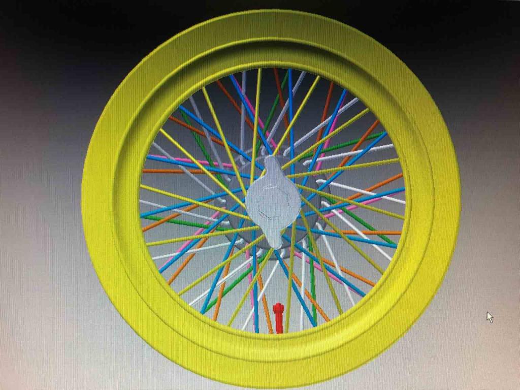

A parte questo avrei bisogno di qualche consiglio.
A proposito di cerchi, si scusatemi ,ma sono ancora in ballo con i disegni perchè voglio essere sicuro che vadano bene prima di andare in stampa.
Vi allego alcune foto dei disegni per un vs parere sulle valvole aria e i galletti di chiusura per quanto riguardano le proporzioni.
A mio avviso dopo alcuni ritocchi fatti,rispetto i due pdf che ho postato all’inizio , sembra che vada tutto bene.

Vecchio 03-05-21, 10:28 PM   #13
L'avatar di Riccardi Davide
Registrato dal: Feb 2021
residenza: Carate Brianza
Messaggi: 183
Riccardi Davide è un newbie...
Ecco le foto
AUTO: Italeri Fiat Mefistofele scala 1:12-img_6431.jpgAUTO: Italeri Fiat Mefistofele scala 1:12-img_6432.jpgAUTO: Italeri Fiat Mefistofele scala 1:12-img_6433.jpgAUTO: Italeri Fiat Mefistofele scala 1:12-img_6434.jpg
Come potrete vedere ci sono i due cerchi anteriore e posteriore
Riccardi Davide non è in linea   Rispondi quotando

Complimenti per il lavoro che stai facendo, mi piace tutto, la volontà di rifare le parti con altri materiali e la capacità nel realizzarli.
Vedo che lavori con metodo, costruendoti i supporti che ti servono, ottimo.
I disegni dei cerchi sono molto belli, immagino che tu sia pratico di CAD o programmi simili, fare dei cerchi come quelli è difficilissimo.
Se il progetto andrà in porto sarà una gran bella cosa per tutti.
Bravo
