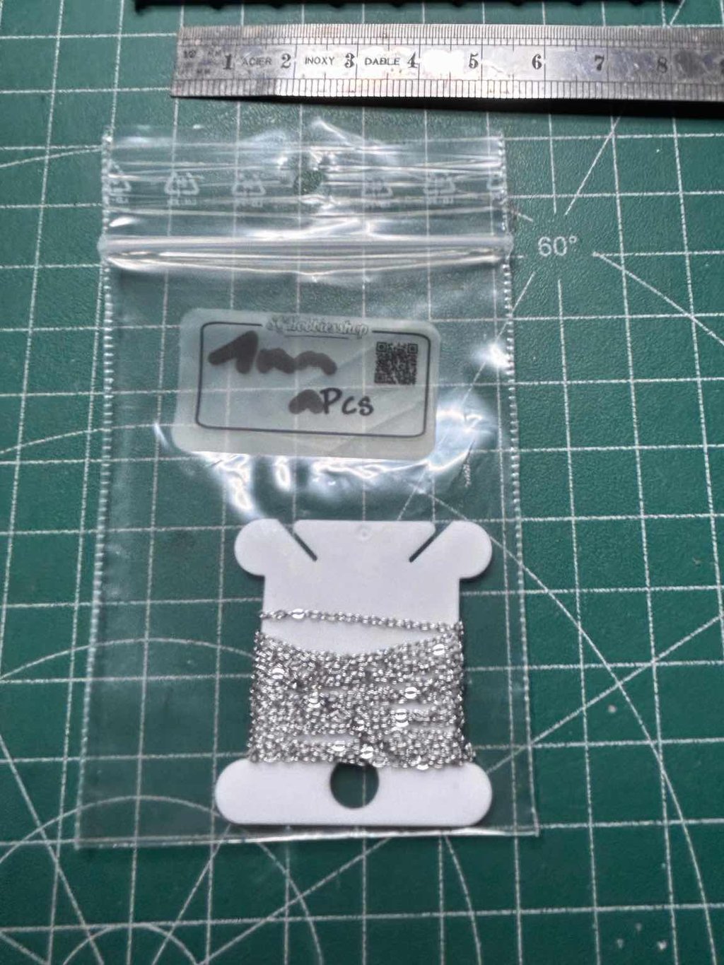

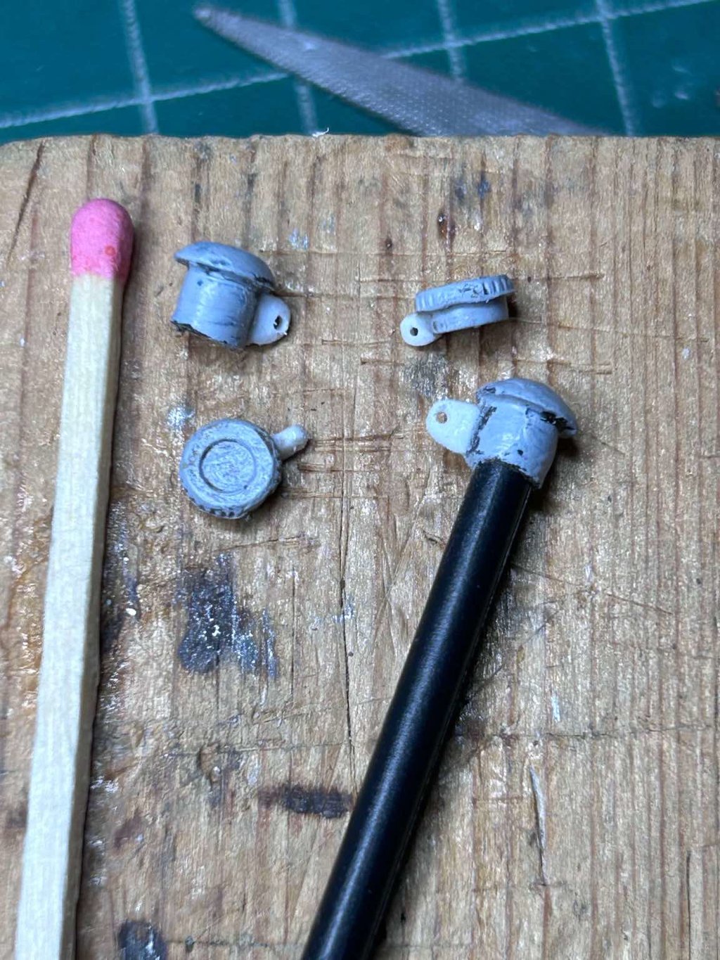

Oggi altri piccoli aggiornamenti sui tappi sfiato
Ho incollato i piccoli fazzoletti dove attaccherò la micro catena
AUTO: Italeri Fiat Mefistofele scala 1:12-img_5506.jpg
AUTO: Italeri Fiat Mefistofele scala 1:12-img_5505.jpg
AUTO: Italeri Fiat Mefistofele scala 1:12-img_5499.jpg

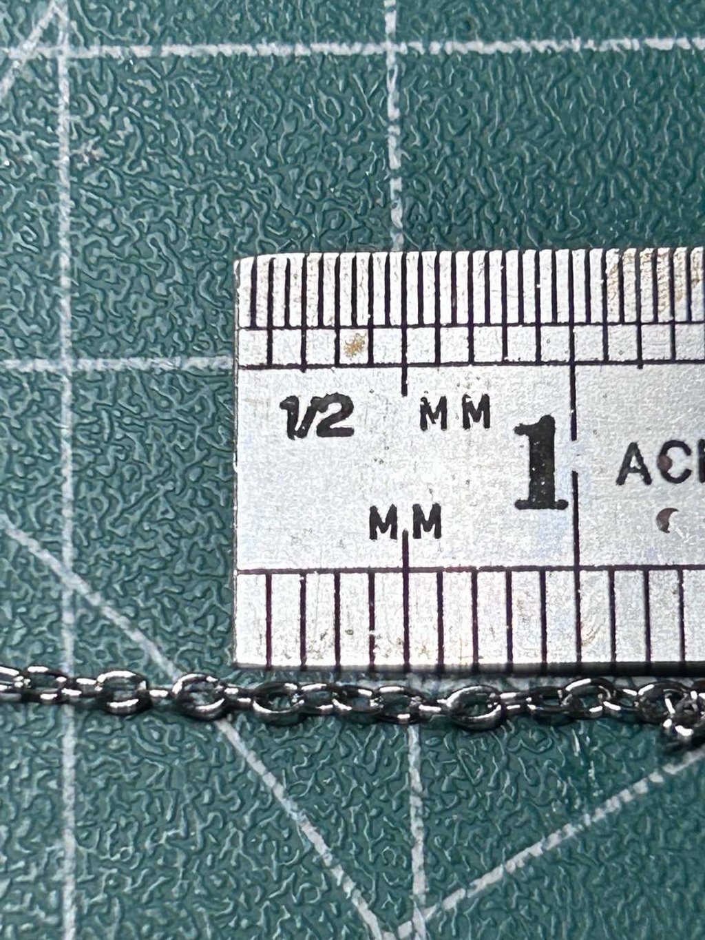

Questa la catena
Poi ho fatto una prova, non fate caso ai due ferretti, messi provvisori in sostituzione degli anelli che metterò in seguito.
Direi che la scala/proporzione c’è.
AUTO: Italeri Fiat Mefistofele scala 1:12-img_5504.jpg
Cosa ne pensate?

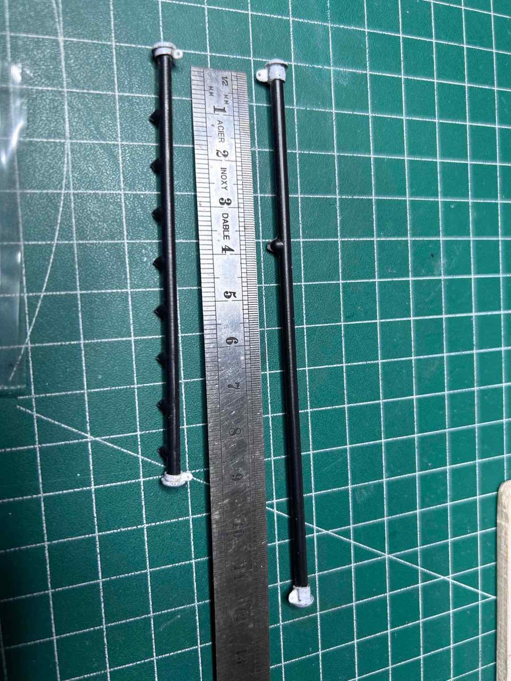

Poi sistemato il compressore lunedì vado di verniciatura
AUTO: Italeri Fiat Mefistofele scala 1:12-img_5503.jpg
Queste le fasi di preparazione tappi

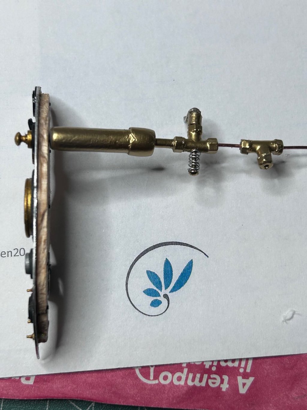

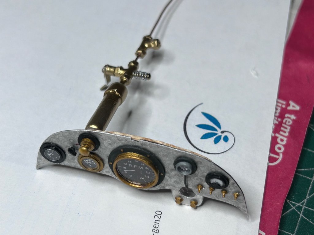

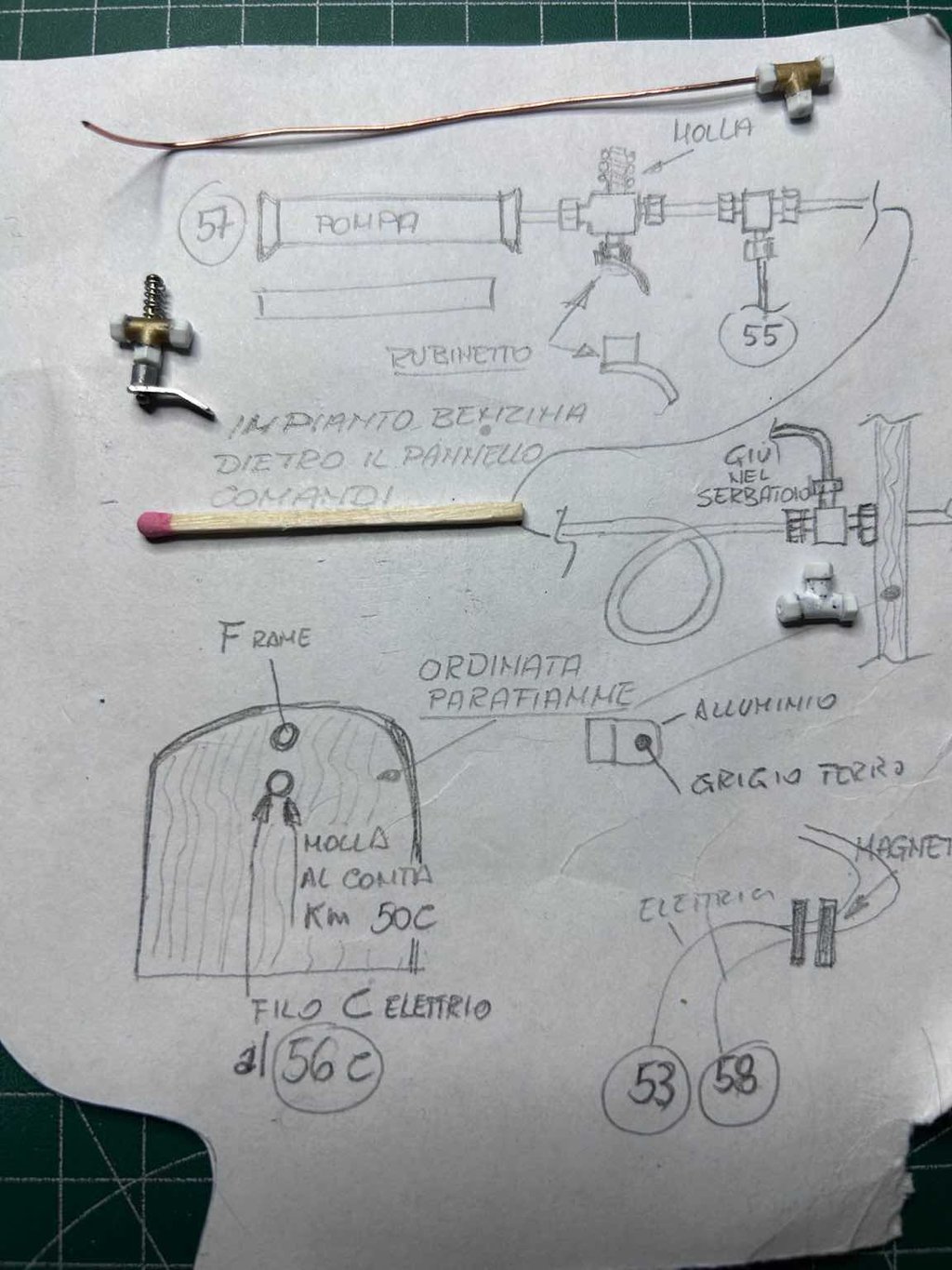

Altro aggiornamento
Dietro il pannello comandi, la plancia in sostanza, c’è l’impianto di “cicchetto benzina”.
Infatti quel pomello in ottone che c’è a sinistra nel pannello comandi è una sorta di pompa a mano che prima dell’ accensione motore serviva a riempire l’impianto e di conseguenza i carburatori.
Ricordate che il motore è aereonautico, più precisamente di un Caproni.
Questo impianto non si vede, perché è sotto tra la carrozzeria e il quadro strumenti !!!
Mi sono lasciato prendere dalla perfezione e dopo averlo studiato lo sto realizzando.
Manca la pompa che la realizzerò in legno, oltretutto è attaccata al pannello strumenti.
Intanto guardate, i raccordi ed il rubinetto.
AUTO: Italeri Fiat Mefistofele scala 1:12-img_5547.jpg
AUTO: Italeri Fiat Mefistofele scala 1:12-img_5550.jpg
AUTO: Italeri Fiat Mefistofele scala 1:12-img_5549.jpg
AUTO: Italeri Fiat Mefistofele scala 1:12-img_5548.jpg
PS sul foglietto c’è l’impianto ed i numeri nel cerchio sono i corrispettivi strumenti che da Italeri

Ciao Davide,
io seguo in religioso silenzio il tuo lavoro ma ciò non toglie che ho domande da porre:
1. la T in ottone, come l’hai ricavata?
2. gli esagoni che dimensioni hanno?
Molto bello il piano di azione schizzato a mano! Sei “old style” o sei “old”?? 🤣

Più che old, old old
Si sono una vecchia guardia con un po’ d’esperienza.
A parte ciò parlo per la scala 1/12, ho ricavato le T dalle spure di questo kit, gli esagoni sono da 3,2 plasticard .
Io come altri, penso, tengo da parte tutto perfino i ritagli che creo, non si sa mai.

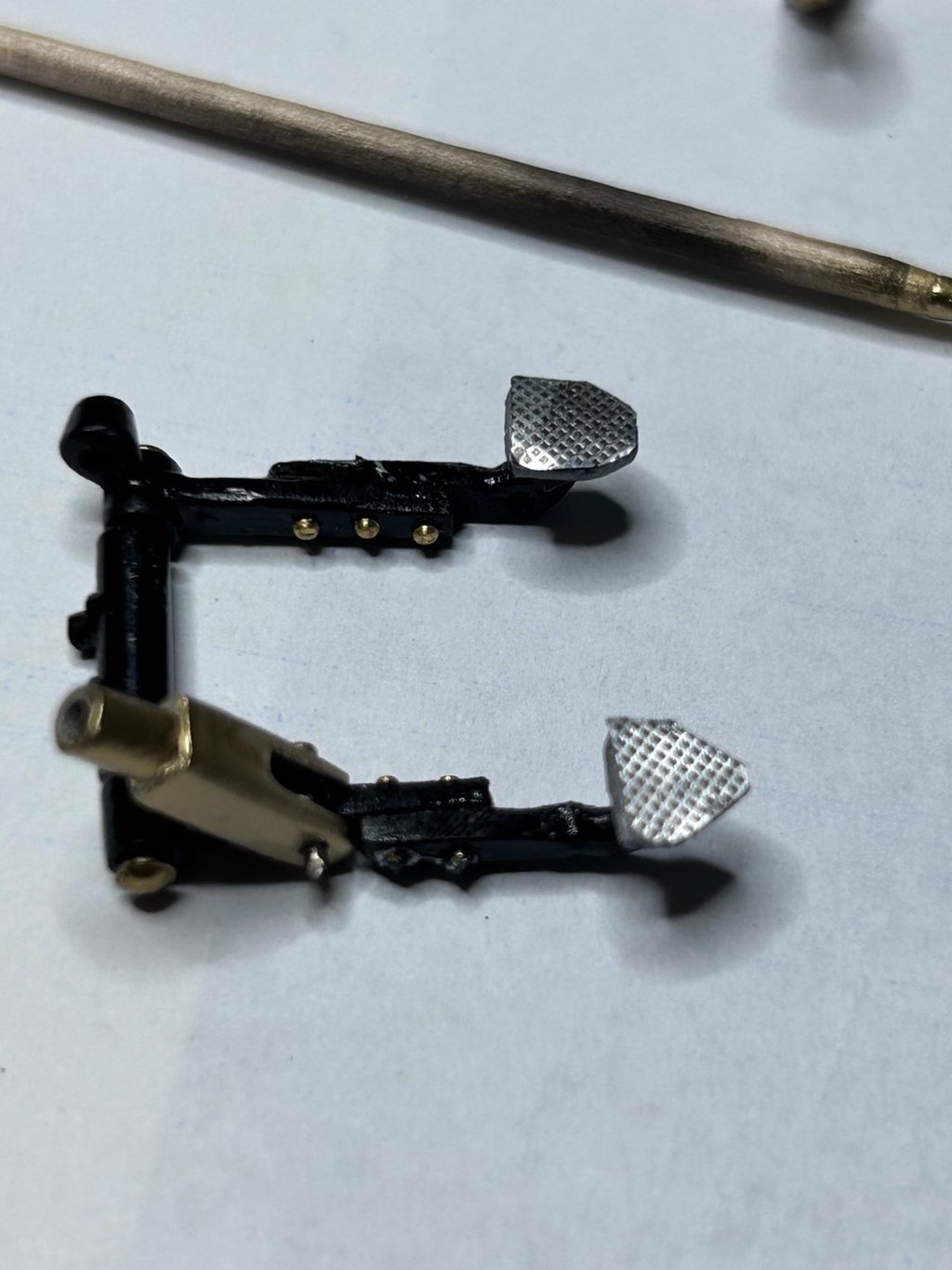

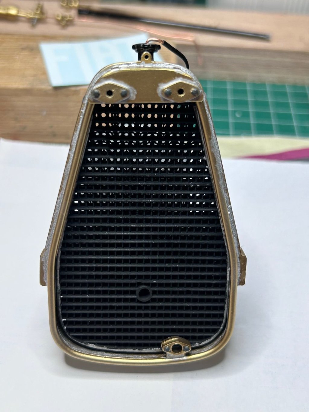

Altri particolari pronti
Spero piacciano

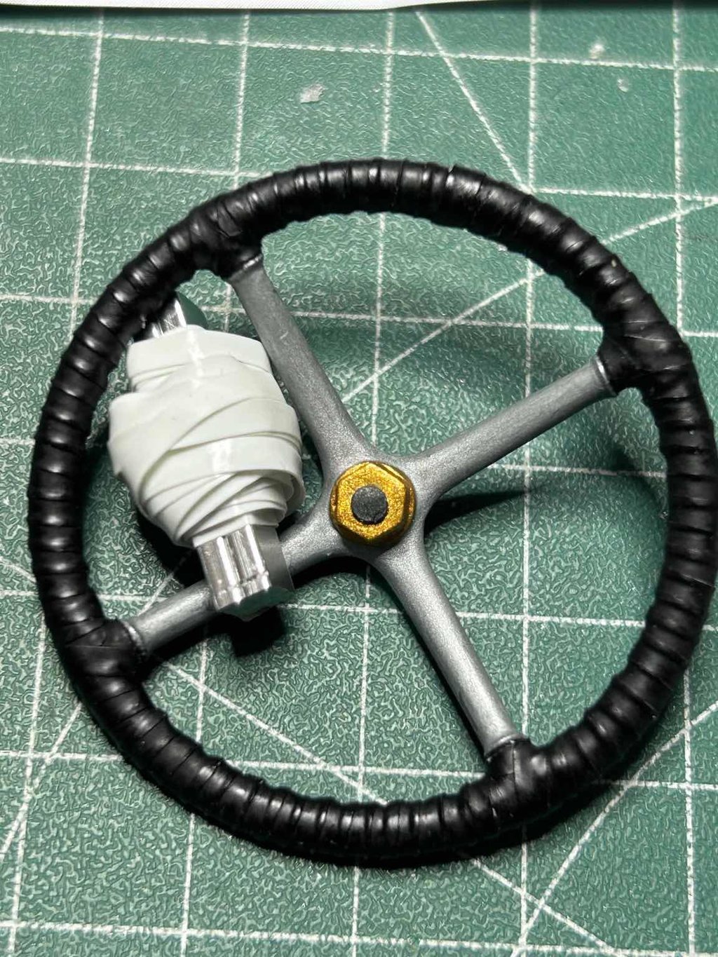

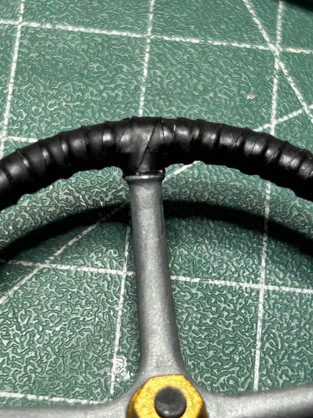

Ciao Davide, rompo le scatole di nuovo:
quel bel volante…come lo hai rivestito? È nastro isolante elettrico? Mi piacciono i dettagli che stai mostrando. Ottima fonte di ispirazione.
Vecchio 30-03-23, 09:56 AM   #161
L'avatar di Riccardi Davide
Registrato dal: Feb 2021
residenza: Carate Brianza
Messaggi: 190
Riccardi Davide è un newbie...
Originariamente inviata da IvanT68 Visualizza il messaggio
Buongiorno a tutti.
No carissimo non rompi le scatole anzi mi fa piacere.
Ti rispondo.
Guardando nel forum ho letto che tanti usavano il teflon. Ma di questo tipo di materiale non ho trovato strisce piccole da utilizzare per il caso.
Tagliare il teflon che usano gli idraulici in piccole strisce sarebbe stato un massacro.
Inoltre impossibile, in questo modo, fare il rivestimento con un unica striscia.
Si unica striscia!! Come ho fatto.
Ora veniamo al materiale che ho utilizzato.
Hai presente il nastro bianco plasticato per mascherare, della Tamiya largo 2 mm.
L’ho trovato un giorno che sono andato nel negozio di modellismo.
Unico dubbio è come fare a metterlo visto che il rotolo originale è grande e non sarebbe passato tra i raggi del volante.
Visto che questo tipo di nastro si attacca e stacca, ho utilizzato un supporto di alluminio, piccolo, nel quale ho avvolto il nastro.
La lunghezza a occhio, in modo che il rotolino passasse tra i raggi.
Ho studiato l’avvolgitura che avevano fatto in origine et voilà.
Non penso sia troppo diverso dal vero!
Ah poi notare i 4 anelli che ho aggiunto ai raggi del volante che delimitano il confine tra il rivestimento e la verniciatura. Sono stati fatti con del filo di acciaio ricotto da 0,3 mm.
Be più di così non avrei potuto fare
AUTO: Italeri Fiat Mefistofele scala 1:12-img_5655.jpg
AUTO: Italeri Fiat Mefistofele scala 1:12-img_5656.jpg
AUTO: Italeri Fiat Mefistofele scala 1:12-img_5657.jpg

Cavolo vai come un treno! Bello il radiatore ciao apresto

Grazie per la spiegazione. Creativo e tecnico allo stesso tempo. Il risultato mi piace molto.
